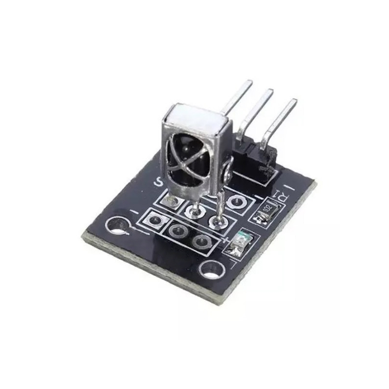

ماژول گیرنده مادون قرمز KY-022 قطعه ای است که به نور IR در فرکانس 38 کیلوهرتز واکنش نشان می دهد.از این ماژول معمولاً برای دریافت دستورات از کنترل‌کننده‌های از راه دور IR  استفاده می‌شود.همچنین این ماژول را می توان با ماژول فرستنده IR  نیز جفت کرد علاوه بر آن با امبدد بردهایی مانند آردوینو، رزبری پای سازگار است.
ولتاژ : 5 ولت DC
جریان کاری: 0.4 تا 1.5 میلی آمپر
فرکانس IR دریافتی: 38 کیلوهرتز
پهنای باند دریافتی: 100 تا 150 هرتز
حساسیت دریافت: بالاتر از -18 دسی‌بل
دارای فیلتر نور محیطی تا 500 لوکس
حداکثر فاصله قابل تشخیص : 18 متر
حداکثر درجه قابل تشخیص : 90 درجه
نوع خروجی : دیجیتال با مقادیر 0 و 1 برای نمایش سیگنال مادون قرمز
نوع اتصال : سه پایه (VCC، GND، و OUT) با استاندارد 2.54 میلی‌متر
سوراخ نصب پیچ سایز M2
ابعاد برد : 15*18 میلی متر
وزن : 2 گرم
پایه های ماژول
VCC : به منبع تغذیه مثبت ( +5 ولت DC) وصل می‌شود و ولتاژ کاری ماژول را تامین می‌کند .
GND : به منبع تغذیه منفی (GND یا صفر ولت DC) وصل می‌شود و به عنوان پایه منفی است .
OUT : این پایه خروجی دیجیتال ماژول است که به میکروکنترلر یا برد وصل می‌شود. وضعیت این پایه تغییر می‌کند و به 1 تبدیل می‌شود زمانی که سیگنال مادون قرمز دریافت می‌شود و به 0 تبدیل می‌شود زمانی که هیچ سیگنالی دریافت نمی‌شود.

The KY-022 infrared receiver module is a component that reacts to IR light at a frequency of 38 kHz. This module is usually used to receive commands from IR remote controllers. Also, this module can be paired with the IR transmitter module, in addition, it is compatible with embedded boards such as Arduino, Raspberry Pi.
Specifications
Voltage: 5 volts DC
Working current: 0.4 to 1.5 mA
Received IR frequency: 38 kHz
Receiving angle: 90°
Receiving range: 18m
Received bandwidth: 100 to 150 Hz
Receive sensitivity: above -18 dB
It has an ambient light filter up to 500 lux
Output type: digital with values 0 and 1 to display the infrared signal
Connection type: three pins (VCC, GND, and OUT) with 2.54 mm standard
Board dimensions: 15 x 18 mm
Weight: 2 grams
Module Pin
VCC: It is connected to the positive power supply (+5V DC) and provides the working voltage of the module.
GND: It is connected to the negative power supply (GND or zero volt DC) and is the negative ground.
OUT: This is the digital output pin of the module that is connected to the microcontroller or board. The state of this pin changes to 1 when an infrared signal is received and to 0 when no signal is received.
