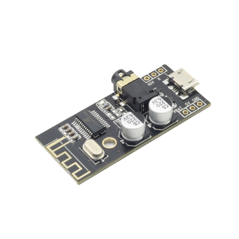

این ماژول بلوتوث مناسب برای انتقال صدای بی‌سیم از دستگاه‌های بلوتوث دار به تجهیزات صوتی مانند هدفون، اسپیکر یا سیستم‌های صوتی است. ماژول MH-M28 از نسخه 4.2 بلوتوث پشتیبانی می‌کند و دارای یک جک هدفون 3.5 میلی‌متری برای خروجی صدا می‌باشد. نصب و استفاده از این ماژول بسیار ساده است و برای پروژه‌های صوتی بی‌سیم و سیستم‌های پخش موزیک کاربرد دارد.
پشتیبانی از بلوتوث: نسخه 4.2
ولتاژ ورودی: 3.7 تا 5 ولت
پورت خروجی: جک 3.5 میلی‌متری هدفون
برد بلوتوث: حداکثر 10 متر
پشتیبانی از A2DP برای انتقال صدای با کیفیت بالا
ابعاد کوچک و مناسب برای پروژه‌های پرتابل
سیستم‌های پخش موسیقی بی‌سیم
اسپیکرهای بلوتوثی
هدفون‌ها و هدست‌های بی‌سیم
سیستم‌های صوتی خانگی
This product MH-M28 is a low-power Bluetooth design solution that supports the latest Bluetooth 4.2 transmission, 2-channel stereo lossless playback. After the module is connected to Bluetooth, it can quickly realize Bluetooth wireless transmission, which is very convenient. In an open environment, the Bluetooth connection distance can reach 20 meters.
Power supply: It can be directly powered by the MICRO USB Android cable 5V, or it can be connected to a 5V power supply or a 3.7V lithium battery. Note that the 5V and 3.7V power supply interfaces are different. The 5V voltage is connected to 5V and GND, and the 3.7V lithium battery is connected to VBAT and GND.
Audio output: The earphone can be directly connected to the 3.5mm audio interface, or it can be wired for the audio input of the power amplifier board (interface L/R/AGND can be directly wired).
Feature
Bluetooth version: Bluetooth V4.2
Support Bluetooth protocol: HFPV1.7,A2DPV1.2,AVRCPV1.5,AVCTPV1.2,AVDTPV1.2
Operating Voltage: 5V/3.7V-4.2V
Connection work status: 20mA
Operating Temperature: -40C to +85C
1. Bluetooth V4.2 version, support Bluetooth automatic connection technology, support WAV / WMA / FLAC / APE / MP3 lossless decoding, stereo dual channel output.
2. After the module is powered on, the cell phone searches for the Bluetooth name MH-M28, and can play music after connecting Bluetooth.
3. Module blue indicator:
When Bluetooth is not connected, the indicator flashes quickly
when Bluetooth is connected, the indicator is always on
when Bluetooth is playing, the indicator blinks slowly
5V: Power positive 5V
GND: Negative power supply
VBAT: Lithium battery positive 3.7-4.2V
L: Left channel output
R: Right channel output
AGND: audio ground
