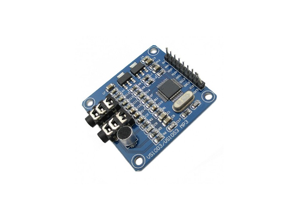

ماژول پخش فایل صوتی مبتنی بر تراشه VS1003B / VS1053 با دو AUX برای ورودی و خروجی صدا و یک میکروفون خازنی برای ضبط صدا
4
(18 رأی‌دهنده)
ویژگی ها
  • خروجی صدای استریو
  • قابلیت پخش انواع مختلف فرمت های صوتی
  • قابلیت ضبط بدون وقفه ی صدا
  • پروتکل ارتباطی SPI جهت ارتباط با میکروکنترلر ها
  • سوکت های هدفون و میکروفون
  • ولتاژ تغذیه: 5 ولت DC
  • جریان منبع تغذیه: 800mA
  • پشتیبانی از آردوینو و سایر میکروکنترلر ها
  • سیستم های الکترونیکی گویا
  • کاربردهای تبلیغاتی
  • برد صوتی آسانسور
  • خانه های هوشمند
  • و هر پروژه ای که به پخش یا ضبط با کیفیت صدا  نیاز داشته باشد
VS1003: VS1003 audio decoding format: MP3, MP3 + V, WMA, WAV, MIDI, SP-MIDI; recording encoding format: IMA ADPCM (mono), microphone and line input (Line input) two input methods; Supports MP3 and WAV streams; low power consumption; internal phase-locked loop clock multiplier; high quality stereo digital-to-analog converter (DAC); 16-bit adjustable on-chip analog-to-digital converter (ADC); high quality stereo Earphone drive (30 ohms); separate analog, digital and IO power supplies; serial data and control interface (SPI);
SPI interface, control signal lines lead to
headphone and audio output interface 4, 1 Microphone for recording 5, 1 line_in input interface
power indicator
on-board 3.3V and 2.5V LDO 1117, maximum 800mA current
single power supply: +5VDC, capacitor filter
12.288 Mhz crystal
PCB size: 50x40.5 mm
