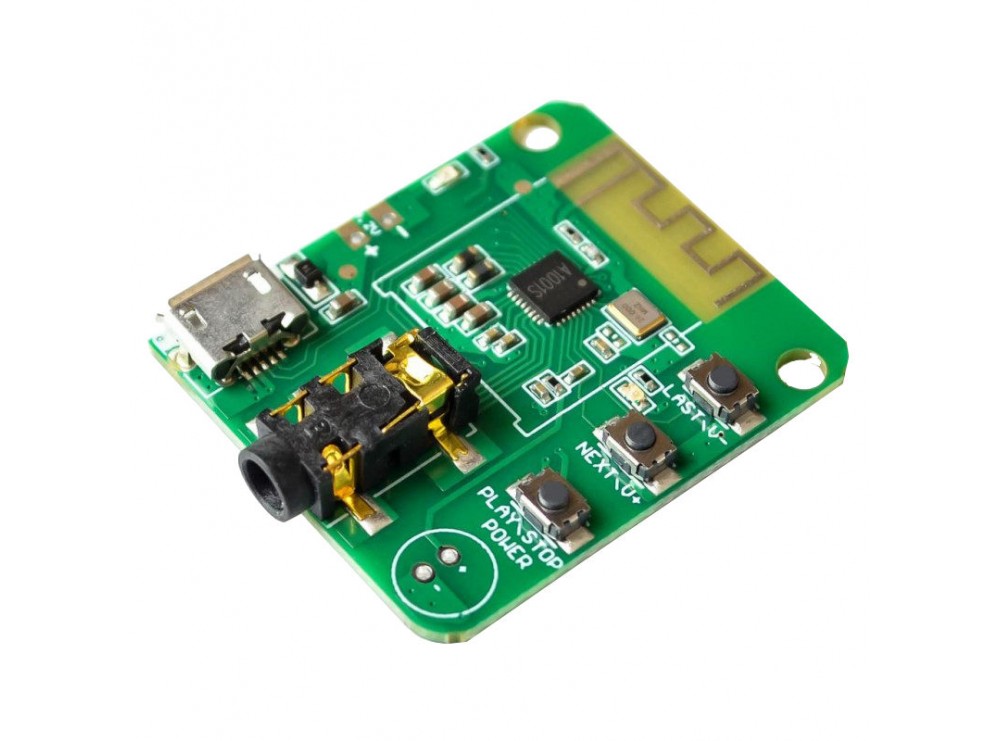

این برد بمنظور توسعه و راه اندازی ماژول بلوتوث صوت بکار میرود. بر روی این بورد کلیدهایی به منظور کاهش یا افزایش صدا،پخش یا توقف،و... و همچنین جک خروجی صدا استریو 2 کاناله درنظر گرفته شده است.
کیفیت بالا،ابعاد کوچک و مصرف پایین باتری
ولتاژ کاری:3.3 -4.2 ولت و 5 ولت (با ورودی MicroUSB)
خروجی دوکانال استریو
پشتیبانی از بلوتوث ورژن 4.2
JDY-64 is designed for a low-power lossless two-channel stereo solution. The overall performance is very advantageous. Users only need to connect the module to the application product, and they can quickly realize wireless music transmission. By default, there is no prompt sound of a button, switch, connection, and Fragment opening. The default is the headset function (does not support SD card), supports button control (music up and down, play and stop, switch machine, volume addition and subtraction) and other functions.

    دوستانی که این ماژول یا هر ماژول صوتی مث امپلی فایر و بلوتوث رو دارن و با مشکل نویز شدید برخوردن یه سلف 100uh و خازن 470uf یا ظرفیت بیشتر بزارن رو ورودیش و یک نکته از سیم های شلید دار مسی استفاده کنید تا بهترین صدا رو بهتون بده و تمیز لحیم کنید. ممنون از فروشگاه خوب eca

    دوستان توجه کنید که وقتی خاموشه تو خروجی سیگنال ثابت داره و نمیزاره دستگاه دیگه ای سیگنال بفرسته و تو خروجی پخش بشه
