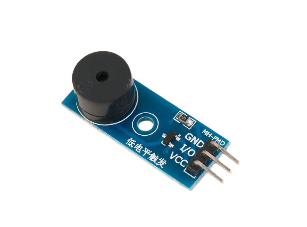

ماژول بازر پسیو یک تولیدکننده صوت بدون نوسان‌ساز داخلی است و برای تولید صدا نیاز به سیگنال متناوب دارد. با اعمال موج مربعی یا PWM از سوی میکروکنترلر، دیافراگم داخلی بازر تحریک شده و صدا تولید می‌شود. تفاوت اصلی این نوع بازر با مدل اکتیو در قابلیت تغییر فرکانس و شدت صدا است؛ به همین دلیل در پروژه‌هایی که نیاز به ایجاد آلارم‌های متنوع یا ملودی دارند، عملکرد بسیار قابل‌انعطافی ارائه می‌دهد. وجود ترانزیستور S8550 روی ماژول باعث می‌شود میکروکنترلر بدون درگیری مستقیم با جریان بازر، آن را به‌صورت ایمن و پایدار راه‌اندازی کند. پشتیبانی از ولتاژ 3.3 تا 5 ولت نیز این ماژول را برای استفاده در آردوینو، ESP32، STM32 و انواع بردهای مشابه مناسب می‌کند. همچنین می توانید جهت خرید قاب مناسب این ماژول اینجا کلیک کنید.
  • ولتاژ کاری: 3.3–5 V
  • نوع قطعه: بازر پسیو روی ماژول
  • ترانزیستور درایو: S8550
  • ابعاد: 32 × 13 میلیمتر
  • پایه‌ها: VCC ، GND ، I/O
  • سیگنال ورودی: موج مربعی (PWM)
  • سطح تریگر: تریگر سطح پایین (Low Level Trigger)

The passive buzzer module is an audio transducer that requires an external oscillation signal to produce sound. Unlike active buzzers, which contain an internal oscillator and generate a fixed-tone beep with only a DC supply, the passive type offers complete control over sound frequency and duration. By applying a PWM or square-wave signal to the I/O pin, the diaphragm inside the buzzer vibrates and produces tones ranging from simple alerts to melodies. The onboard S8550 transistor allows the microcontroller to drive the buzzer safely without exceeding its current limits. Compatibility with 3.3 V and 5 V systems makes this module suitable for Arduino, ESP32, STM32, and various embedded applications.
Specifications
  • Operating Voltage: 3.3–5 V
  • Module Type: Passive buzzer module
  • Driver Transistor: S8550
  • Dimensions: 32 × 13 mm
  • Pins: VCC, GND, I/O
  • Input Signal: Square-wave / PWM
  • Trigger Level: Low-level trigger

  • مهندس | 4 سال پیش خریدار
    بهتر بود ترانزیستور ماژول رو از نوع منفی برمیداشتن
    الان که نوع pnp گذاشتن بخوایم بازر به 5 ولت وصل بشه ولی تحریکش 3.3 باشه مشکل بایاس ایجاد میشه

    • پشتیبانی | 7 سال پیش
      پدرام خالقی عبارت ماژول تعیین کننده پسیو و اکتیو بودن بازر نیست. تفاوت بازر اکتیو و پسیو در راه اندازی بازر می باشد که بازر اکتیو با ایجاد ولتاژ در دوسر بازر راه اندازی می شود ولی بازر پسیو نیاز به یک ولتاژ متناوب برای کارکرد دارد.
      پدرام خالقی سلام، بازر پسیو برای راه اندازی نیاز به مدار واسط دارد تا راه اندازی شود به همین دلیل وجود ماژول، استفاده از این بازر را آسان تر می نماید. بازر اکتیو نیازی به ماژول نداشته و با ایجاد ولتاژ مورد نیاز در دو سر آن راه اندازی می شود. یک نمونه بازر اکتیو در لینک زیر آمده است.
