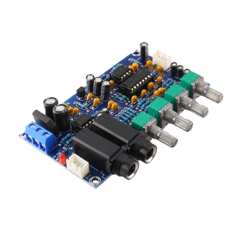

برد پری‌آمپلی‌فایر و اکو استریو مدل XH-M173 با تغذیه AC دوبل 6 تا 20 ولت، دارای 2 ورودی میکروفن، ورودی AUX و خروجی استریو جهت اتصال به آمپلی‌فایر قدرت
11,500,000 ریال
برد XH-M173 یک ماژول حرفه‌ای اکو و پری‌آمپلی‌فایر استریو مناسب سیستم‌های صوتی، کارائوکه و پروژه‌های تقویت صدا است که امکان ترکیب صدای میکروفن و موزیک را همراه با افکت ریورب فراهم می‌کند. این برد با تغذیه AC دوبل در بازه 6 تا 20 ولت کار می‌کند و به دلیل ساختار دو کاناله، سیگنال صوتی را به‌صورت استریو پردازش و خروجی می‌دهد. وجود 2 ورودی میکروفن مستقل امکان استفاده همزمان از دو میکروفن را فراهم می‌کند. همچنین یک ورودی AUX استریو برای اتصال پلیر، کامپیوتر یا ماژول بلوتوث در نظر گرفته شده است. چهار ولوم کنترلی روی برد، امکان تنظیم جداگانه سطح صدای موزیک، حجم صدای میکروفن، میزان تکرار صدا و عمق افکت اکو را فراهم می‌کنند. خروجی این برد سطح لاین بوده و باید به یک آمپلی‌فایر قدرت متصل شود و اتصال مستقیم به بلندگو امکان‌پذیر نیست. وجود LED نمایشگر وضعیت، کیفیت مونتاژ مناسب و طراحی مدار بهینه، این برد را به گزینه‌ای کاربردی برای ساخت سیستم صوتی خانگی یا سفارشی تبدیل کرده است.

  • رضا اکبری | 7 ماه پیش
    باسلام ورودی و خروجی های صدا چه کانکتور XH براش مناسبه فیش با فاصله پین 2.5 میلی متر یا 2 میلی متر
    • پشتیبانی | 7 ماه پیش
      رضا اکبری سلام کل استاندارد کانکتور های XH با فاصله پین 2.54 میلی متر می باشد.
  • مسعود عبداله زادگان | 8 ماه پیش خریدار
    سلام دوستان
    برای وصل کردن آداپتور ۱۲ ولت DC به برد به دوتا خازن 25V - 4700uf نیازه به اینصورت که یه پایه + خازن و یه پایه منفی خازن دیگه رو بهم وصل میکنیم کلا ۳ پایه داریم یکی مثبت یکی منفی یکیم مشترک،بعد یه سیم از این پایه مشترک وصل میکنیم GND روی برد،منفی خازن رو وصل میکنیم پایه منفی دیود پل و مثبت خازن رو وصل میکنیم پایه مثبت دیود پل،بعد سیم های آداپتور رو مثبتشو وصل میکنیم به مثبت خازن که وصل کردیم مثبت دیود پل و منفی رو هم به منفی خازن که وصل کردیم منفی پل دیود،بعد پل دیود و خازن های 25V-470uf رو از برد جدا کنید،تمام
  • رضا اکبری | 8 ماه پیش
    باسلام اقلام همراه ماژول چیا هست قید نشده
    • پشتیبانی | 8 ماه پیش
      رضا اکبری سلام در موجودی فعلی اقلام خاصی همراه کالا نمی باشد و انچه در تصاویر است ارسال میگردد.
  • امیر مسعود اسکندری قرقانی | 1 سال پیش خریدار
    سلام،عرض ادب به همه عزیزان ،بعد از تغییرورودی ولتاژ ازترمینال ۳تایی acبه ترمینال ۲سیمهdc همه چیزش درست کار میکنه فقط وقتی ازمیکروفن استفاده میکنم بصورت اکو پخش نمیشه وتکرارصدا هم نداره لازم بذکراست که از آمپلی فایرXH_M510استفاده کردم،لطفا دوستان در این قسمت (اکو) راهنمایی فرمایند تشکر مینمایم.
    سلام،دوستان عزیز این برد بدستم رسید،عزیزانی که میخواهند دیود پل برد را بردارند مشکلی نداره فقط بایستی به ظرفیت خازنها توجه کنند چون سر وسط GNDبه وسط اتصال سری دو عدد خازنهای۴۷۰میکرو فاراد۲۵ ولتی متصل است ودر حالت ترانس دوبل ظرفیت همان۴۷۰میکروفاراد است اما وقتی سر وسط را حذف کنید طبق رابطه خازنها وچون هردو مقدارشان برابر است ۴۷۰ تقسیم بر ۲ میشود نتیجه ۲۳۵میکرو فاراد که با پایین آمدن ظرفیت برد دچار مشکل میشود یعنی جریان کمتری به مدار میدهد ومدار مختل میشود!!!!حالا چند کار میشه انجام داد ،یا ارتباط بین دوخازن را باتیغ بتراشید(که بنده صلاح نمیدانم) بهترین کار دوعدد خازن با مشخصات همان دو خازن بصورت موازی ببندین،یعنی از پشت برد مثبت به مثبت ومنفی به منفی،که ظرفیت معادل همان ۴۷۰ میکرو میشود،البته راههای دیگری هم هست بنده با همین روش با منیع تغذیه ۱۲ ولتی مستقیم بکار بردم وکار کرد،امیدوارم تجربه بنده گره گشای دوستان شود.ممنون ومتشکرم.
    سلام،لطفا در پایین توضییحات قید نمائید که سیمهای ارتباطی روجدا گانه خریداری کنیم فقط برای تغذیه ترمینال داره ،برای ورودی وخروجی حتما باید کانکشن وسیم های مرتبط خریداری شود،الان بدستم رسیده دوباره باید زمان صرف تهیه آنچه اشاره شد نمایم.
  • رضا اکبری | 1 سال پیش
    باسلام امکان استفاده میکروفون به تنهایی امکان پذیره؟
    مشاهده پاسخ ها (3)
      رضا اکبری سلام و احترام، ماژول XH‑M173 دارای دو ورودی میکروفن از نوع **میکروفن دینامیک (Moving‑coil)** است و برای استفاده مستقل، کافیست یکی از ورودی‌ها را به میکروفن دینامیک استاندارد متصل کنید؛ پس **برای راه‌اندازی با میکروفن نیاز به آمپلی‌فایر خارجی یا مدار مکمل ندارید** . فقط باید تغذیه AC دوگانه ۱۲ ولت را مطابق دستورالعمل اجرا نمایید؛ خروجی این برد پیش‌تقویت‌کننده است و برای شنیدن صدا باید آن را به یک برد آمپلی‌فایر خارجی متصل کنید.
  • یوسف احمدی دوست | 1 سال پیش خریدار
    سلام من هفته پیش این رو از شما خریدم با پست فرستادین ممنون اشکال اول اینه که با اینکه پایه GND در همه برد ها برق منفی هست اینجا مثبت هست وقی به خروجی برد امپلی زدم که برق منفی داره سریع اتصالی کرد چون تغذیه هر دو برد رو از یه منبع گرفتم الان موندم با این برد اکو چیکار کنم با اینکه ۴۰۰ هزینه شد لطفا کمکم کنید
      یوسف احمدی دوست سلام و احترام،
      ماژول XH-M173 برای تغذیه به ولتاژ متقارن AC ±12V نیاز دارد و به‌طور مستقیم با منبع تغذیه DC سازگار نیست. در این ماژول، پایه‌های تغذیه به‌صورت زیر تعریف شده‌اند:
      AC12V: ورودی فاز اول
      AC12V: ورودی فاز دوم(youtube.com)
      GND: نقطه مشترک یا زمین
      اگر این ماژول را به منبع تغذیه DC متصل کرده‌اید، ممکن است به‌دلیل عدم تطابق نوع تغذیه، اتصالی یا آسیب به مدار رخ داده باشد. برای استفاده صحیح، توصیه می‌شود از ترانسفورماتور AC با خروجی دو فاز ۱۲ ولت استفاده کنید. در صورت عدم دسترسی به چنین ترانسی، می‌توانید از منابع تغذیه متقارن DC ±12V استفاده کنید، اما باید اطمینان حاصل کنید که ماژول با تغذیه DC سازگار است.
      در صورت بروز اتصالی، ابتدا اتصالات را بررسی کرده و از صحت نوع تغذیه اطمینان حاصل کنید. در صورت نیاز، با تعمیرکار متخصص مشورت نمایید.
  • حمیدرضا رزاقی نیا | 2 سال پیش خریدار
    سلام من یدونه تهیه کردم قبلا عالی بود یدونه دیگه گرفتم ولی میکروفن کار نمیکنه صدا که تا اخر زیاد میکنم یه صدای خش خش فقز از میکروفن میاد میشه راهنمایی کنید مشکل از کدوم قسمتشه
  • غلامحسین حیدری | 2 سال پیش
    با سلام ورودی AUX هم اکو میشه یا فقط با میکروفن میکس میشه؟
      غلامحسین حیدری سلام
      در ابتدا میکس می شود و سپس تمامی صدا اکو می شود
