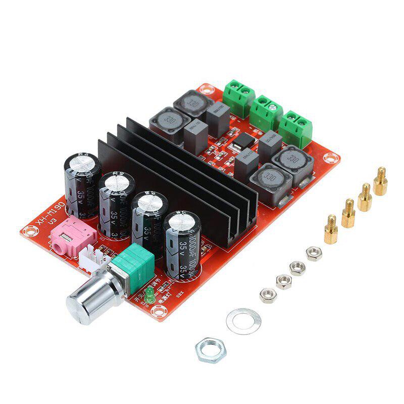

ماژول آمپلی‌فایر صوتی XH-M190 یک تقویت‌کننده دو کاناله کلاس D با توان خروجی 2×100W است که بر پایه تراشه TPA3116 طراحی شده است. این ماژول برای ساخت سیستم‌های صوتی استریو، تقویت صدای بلندگوها و پروژه‌های صوتی با بازده بالا استفاده می‌شود.
4
(42 رأی‌دهنده)
14,200,000 ریال
ماژول آمپلی‌فایر صوتی XH-M190 یک برد تقویت‌کننده استریو با دو کانال خروجی مستقل است که از تراشه‌های TPA3116 شرکت Texas Instruments بهره می‌برد. این تراشه‌ها از نوع تقویت‌کننده کلاس D بوده و به دلیل راندمان بالا، تلفات حرارتی کمتری نسبت به برخی تقویت‌کننده‌های خطی دارند.این ماژول قابلیت راه‌اندازی بلندگوهای 4 تا 8 اهم را داشته و برای کاربردهایی که نیاز به توان خروجی بالا در ابعاد کوچک دارند مناسب است. طراحی کلاس D و استفاده از مدولاسیون دیجیتال، امکان دستیابی به صدای شفاف و عملکرد پایدار را فراهم می‌کند.XH-M190 دارای مدارهای حفاظتی در برابر اتصال کوتاه، افزایش دما و شرایط نامناسب ولتاژ است. این ویژگی‌ها باعث افزایش ایمنی مدار در زمان استفاده می‌شوند. برای دستیابی به توان خروجی مناسب، استفاده از منبع تغذیه متناسب با ولتاژ و جریان مورد نیاز ماژول ضروری است.

XH-M190 Tube Digital Audio Board TDA3116D2 Power Audio Amp 2.0 Class D Stereo HIFI amplifier DC12- 24V 2*100W. Build your own music system with dual 100W of stereo output. TPA3116D2 XH-M190 Dual Channel Digital Power Amplifier Board is a newly designed digital audio amplifier board with fine quality is practical to install and use also has good performance. It features a high-efficiency class D audio power amplifier with the latest and original TPA3116D2 core technology the BTL bridge circuit is more efficient than before. This product uses the double power supply transformer with a dynamic power supply range from 12V to 24V with high efficiency small quiescent current. Additionally, it is equipped with Perfect protection functions like overvoltage protection and output current limit. This Product is known as Amplifier, Audio Amplifier, Audio signal Amplifier, Digital Amplifier, Mono Channel Digital Amplifier, Mono Digital Amplifier, Dual Power Amplifier, Dual Amplifier, TPA3110 module, TPA3118, TPA3116D2, TPA3116D2 Amplifier, TPA3116D2 Dual Amplifier, TPA3116D2 Amplifier, Audio Amplifier Module.
Product name: Digital audio amplifier board
Product number: XH-M190
Chip Name: TPA3116D2
Input power: DC12-24V
Output Power: 2X100W
input resistance: 2x51 kohm
Power efficiency: 90% or more
Output match: 4-8 ohm
Frequency response range 14Hz-100kHz
Signal to noise ratio: 100db
physical dimension: 105 * 65 * 23mm
