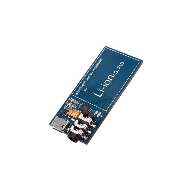

برد توسعه ماژول بلوتوث صوتی با نشانگر وضعیت باتری با پشتیبانی از بلوتوث نسخه 2
4
(13 رأی‌دهنده)
LED های درنظر گرفته شده وضعیت های مختلفی از جمله باطری در حال شارژ،شارژ کامل باطری،کمبود شارژ و ارسال و دریافت اطلاعات را نمایش میدهد. به این ترتیب به کمک این بورد و ماژول بلوتوث صوتXS3868 میتوانید یک هدفون بیسیم یا با افزودن آمپلی فایر پرقدرت اسپیکر بیسیم طراحی کنید.این بورد دارای ابعاد کوچک49*22میلی متر است.
  • کیفیت بالا،ابعاد کوچک و مصرف پایین باطری
  • پشتیبانی از بلوتوث ورژن2
  • تشخیص پایین آمدن سطح ولتاژ
Microcontroller is Optional

Instruction
D1: recharging
D2: charging complete
D3: battery is low
D4: LED1, Bluetooth working instructions
D5: LED2, Bluetooth working instructions
Previous: previous song
Next: The Next song
VOL -: the volume reduction
VOL +: volume plus
Play/Pause: start/Pause, long press the switch machine
