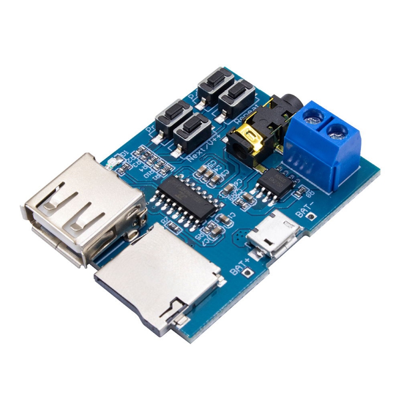

ماژول دیکودر فایل های MP3 با قابلیت خواندن دیتا از طریق MICRO SD و USB دارای کانکتور Micro USB
کد کالا: 3011017021
ماژول دیکودر فایل های MP3 دارای درگاه USB، Micro SD و تغذیه 3.7 تا 5 ولت با قابلیت تامین تغذیه توسط کانکتور Micro USB
3.7
27 رای‌دهنده
146 دیدگاه
این ماژول پخش‌کننده صوتی کوچک و همه‌کاره با آمپلی‌فایر داخلی 2 وات مونو ارائه می‌شود و می‌تواند به‌طور مستقیم به بلندگو (4Ω و 3 وات توصیه می‌شود) یا هدفون از طریق جک 3.5 میلی‌متری طلایی متصل شود. از منبع تغذیه MicroUSB، باتری لیتیومی 3.7 ولت، یا USB 5 ولت پشتیبانی می‌کند و می‌تواند فایل‌های MP3 را از طریق کارت حافظه TF یا فلش مموری U-disk پخش کند.
توان خروجی: 2 وات (تا 3 وات با تغذیه 5 ولت).
منبع تغذیه: 3.7 تا 5.5 ولت (MicroUSB یا باتری لیتیومی).
پشتیبانی از حافظه: TF کارت (تا 16 گیگابایت) و U-disk (تا 32 گیگابایت).
اندازه کوچک: 45×36 میلی‌متر.
سازگاری آسان: ترمینال‌های بلندگو بدون نیاز به لحیم‌کاری برای سیم‌کشی راحت.
کلیدهای کاربردی: دارای دکمه‌های کنترل برای تنظیم ولوم، پخش/توقف، تغییر آهنگ، و تنظیم حالت تکرار (تک آهنگ/کل لیست).
دستورالعمل‌ها
پخش MP3: هنگام اتصال منبع تغذیه، به‌طور خودکار پخش آغاز شده و LED قرمز روشن می‌شود.
حالت پخش: پیش‌فرض، TF کارت است و در صورت نبود آن به U-disk تغییر می‌کند. اگر هر دو متصل باشند، می‌توانید به‌صورت دستی حالت را تغییر دهید.
کنترل کلیدها:
"Prev/V--": فشار کوتاه برای آهنگ قبلی، فشار طولانی (2 ثانیه) برای کاهش ولوم.
"Next/V++": فشار کوتاه برای آهنگ بعدی، فشار طولانی برای افزایش ولوم.
"P/P/Mode": فشار کوتاه برای پخش/توقف، فشار طولانی برای تغییر بین TF کارت و U-disk.
"Repeat": فشار کوتاه برای تغییر حالت تکرار (تک آهنگ/کل لیست).
نکته: در حالت U-disk توصیه می‌شود از تغذیه 5 ولت استفاده کنید، زیرا برخی فلش مموری‌ها با ولتاژ 3.7 ولت کار نمی‌کنند.
super quality, onboard 2W mono amplifier (5V supply up to 3W) directly connected to the speaker (Recommended with 4Ω 3W speakers), 3.5mm gold plated headphone jack can be connected to headphones or an external sound.
with MicroUSB power supply interface, the use of mobile power supply or USB charger powered via phone lines, may also be 3.7V lithium battery, USB 5V power supply.
Support TF card (memory card in your phone), U disk playback mode.
with speaker terminals without soldering for easy wiring.
modular design easy modification.
Power range: 3.7 ~ 5.5V
Size: 45mm * 36mm
Instruction
1) Support MP3 format, on the power play automatically when playing red LED status updates.
2) U disk support (tested 32G), TF card (tested 16G) Play mode; the default power mode TF card, TF card is not present if the automatic jump to U disk mode, and both devices have installed, you can manually set the play mode, details key instructions.
3) can be adjusted up and down buttons to switch tracks, volume + -, pause / play, mode switching, details key instructions.
4) may be the key settings "single / whole song" cycle, the default power cycle the whole song, press the "Repeat" button to replace the circulation mode
Key Instructions
"Prev / V--" button: "Press" for the switch "on a" song, "long press" is "volume Decrease"
"Next / v ++" button: "Press" for the switch "next song" Song, "long press" is "volume increment"
"P / P / Mode" button: "Press" for the "Play / Pause" switch, "long press" U-disk, TF card "pattern"
"Repeat" button: "Press" for the "single / whole song" to cycle (no long press function)
Note: 1. "long press" for about 2S
2. If you use U disk mode, it is recommended 5V power supply, and some U disk does not support 3.7V power supply.
