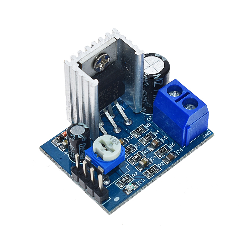

ماژول آمپلی‌فایر صوتی مبتنی بر تراشه TDA2030A یک تقویت‌کننده صوتی کلاس AB با توان خروجی 18W است که برای تقویت سیگنال‌های صوتی و راه‌اندازی بلندگو استفاده می‌شود. این ماژول دارای تنظیم‌کننده حجم صدا و ورودی صوتی برای استفاده در پروژه‌های الکترونیکی است.
ماژول آمپلی‌فایر صوتی TDA2030A یک مدار تقویت‌کننده مونو بر پایه آی‌سی تقویت‌کننده صوتی TDA2030A است که برای افزایش توان سیگنال‌های صوتی طراحی شده است. این تراشه به دلیل توانایی ارائه جریان خروجی مناسب و اعوجاج هارمونیک پایین، در مدارهای صوتی مختلف مورد استفاده قرار می‌گیرد.این ماژول دارای یک پتانسیومتر 10K روی برد برای تنظیم میزان بلندی صدا است و به کمک ترمینال خروجی امکان اتصال آسان بلندگو را فراهم می‌کند. مدار داخلی TDA2030A دارای حفاظت در برابر اتصال کوتاه و حفاظت حرارتی است که در شرایط افزایش دما، عملکرد تقویت‌کننده را کنترل می‌کند.ابعاد کوچک این برد امکان استفاده از آن را در پروژه‌های صوتی، تجهیزات آموزشی، سیستم‌های پخش کوچک و مدارهای الکترونیکی فراهم کرده است.
  • نوع: ماژول آمپلی‌فایر صوتی
  • تراشه اصلی: TDA2030A
  • کلاس تقویت‌کننده: AB
  • نوع خروجی: مونو
  • توان خروجی: 18W
  • ولتاژ کاری: 6 تا 12V DC
  • تنظیم‌کننده صدا: پتانسیومتر 10K
  • نوع اتصال بلندگو: ترمینال پیچی
  • ورودی صدا: سیگنال صوتی
  • حفاظت تراشه: اتصال کوتاه و حرارتی
  • ابعاد برد: 32 × 24 × 25 میلی متر

On-board TDA2030A  audio amplifier chip
Mono 18W amplifier circuit design
The onboard speaker terminal blocks
Onboard  10K adjustable resistance, you can adjust the volume amplified
Major pin of the chip has led, can be directly input audio signal
Operating voltage: 6 ~ 12V
Board size: 32 (mm) x 24 (mm) x 25 (mm)  L x W x H

    با سلام برای ساخت اسپیکر بلوتوث ،آیا میشه خروجی چپ و راست ماژول بلوتوث رو به همدیگه وصل کنیم و بعنوان ورودی بدیم به این ماژول؟
    • پشتیبانی | 9 ماه پیش
      سجاد یزدانی اصل سلام و احترام، اتصال مستقیم خروجی چپ و راست ماژول بلوتوث به یکدیگر برای تبدیل به مونو توصیه نمی‌شود چون در بسیاری از ماژول‌ها خروجی‌ها به‌صورت درایور فعال هستند و با اتصال به هم می‌تواند باعث اعوجاج، افت صدا یا آسیب به خروجی شود. برای گرفتن ورودی مونو جهت تغذیه این ماژول TDA2030A باید دو کانال چپ و راست را با دو مقاومت سری جداگانه (معمولاً 1 تا 4.7 کیلو اهم برای هر کانال) با هم جمع کنید و نقطه مشترک را به ورودی آمپلی‌فایر بدهید و زمین‌ها مشترک باشند.
  • سجاد یزدانی اصل | 9 ماه پیش
    با درود ،برای ساخت اسپیکر بلوتوث ،آیا میشه خروجی چپ و راست ماژول بلوتوث رو به همدیگه وصل کنیم و بعنوان ورودی بدیم به این ماژول؟
      سجاد یزدانی اصل سلام و احترام، در این ماژول مبتنی بر تراشه TDA2030A ورودی به‌صورت تک‌کاناله (مونو) است. اتصال مستقیم خروجی چپ و راست ماژول بلوتوث به یکدیگر توصیه نمی‌شود، زیرا خروجی‌های صوتی معمولاً اکتیو هستند و اتصال مستقیم آن‌ها می‌تواند باعث اعوجاج یا آسیب به مدار خروجی شود. برای تبدیل استریو به مونو باید از دو مقاومت مجزا (مثلاً در بازه 4.7 تا 10 کیلو‌اهم برای هر کانال) استفاده کرده و سپس نقطه مشترک آن‌ها را به ورودی آمپلی‌فایر متصل کنید تا از تداخل و آسیب جلوگیری شود.

    سلام من یک بلندگوی 8 وات 4 اهم دارم و کیفیت صدا و بیس برام مهمه. آیا این ماژول کیفیت صدا و بیس خوبی داره یا نه؟
    مشاهده پاسخ ها (4)
    • پشتیبانی | 12 ماه پیش
      حسین سجادی سلام و احترام، ماژول آمپلی‌فایر ۱۸W با تراشه TDA2030A برای بلندگوی ۸ وات ۴ اهم مناسب است و می‌تواند صدای قابل‌قبولی بدهد، چون TDA2030A در کلاس آمپلی‌فایرهای خطی شناخته‌شده است و کیفیت صدا نسبتاً تمیز و کمتر اعوجاج دارد، اما باید چند نکته در نظر بگیرید: این ماژول تقریباً توان متوسط دارد و اگر ولوم خیلی بالا برود ممکن است نزدیک به حداکثر خروجی برسد و اعوجاج افزایش یابد، همچنین بیس عمیق تا حد زیادی به جنس و محفظه بلندگو و فضای کابین/باکس بستگی دارد نه صرفاً ماژول، بنابراین برای بهترین کیفیت صدا و بیس، بهتر است بلندگو در یک باکس مناسب با پورت یا ساب‌ووفر مکمل قرار گیرد و تغذیه با ولتاژ پایدار وجود داشته باشد. به‌طور کلی برای کاربردهای معمولی و گوش دادن موسیقی در سطح خانگی این ماژول کیفیت قابل‌قبولی دارد، ولی اگر دنبال بیس بسیار قوی و Hi-Fi حرفه‌ای هستید، تقویت‌کننده‌های با طراحی کلاس D یا ماژول‌های با توان بالاتر و طراحی مدار پیشرفته‌تر نتیجه بهتری می‌دهند.

    دوستان اگه بیس بیشتری میخواین (چون بیس این ماژول محدود شده) خازن خروجی 470u با یک خازن 1000 تا 4700u تعویض کنید مشکل بیس برطرف میشه
