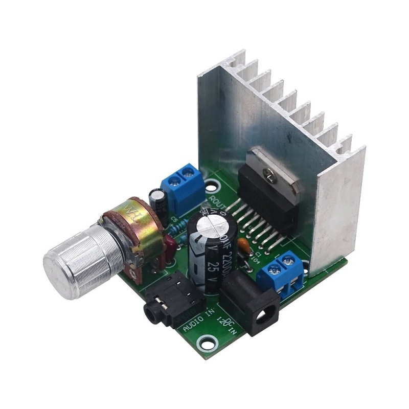

تقویت کننده صوتی 30 وات با بهره گیری از تراشه ی TDA7297 متعلق به SGS-THOMSON
3.9
(امتیاز 24 رأی‌دهنده)
3,930,000 ریال
این ماژول یک تقویت کننده ی پر قدرت صوتی با بهره گیری از تراشه TDA7297 دارای خروجی صدای استریو با کیفیت صدای عالی می باشد.
تراشه TDA7297 یک تراشه آمپلی‌فایر دو کاناله است که برای استفاده در انواع دستگاه‌های صوتی کوچک مانند اسپیکرها، پردازنده‌های صوتی و سایر دستگاه‌های صوتی کاربرد دارد. این تراشه دارای ویژگی‌هایی همچون حفاظت حرارتی و جریانی، کیفیت صدای بالا، کارایی بالا و کاربرد آسان است.
ویژگی ها
  • ولتاژ تغذیه: 9 تا 15 ولت DC
  • حد اکثر جریان تغذیه: 2 آمپر
  • خروجی صدا: استریو ، هرکانال 15 وات ، جمعا 30 وات
  • امپدانس خروجی: 4 تا 8 اهم
  • دارای ولوم کنترل حجم صدا
  • دارای کانکتور مادگی استریو برای ورودی صدا

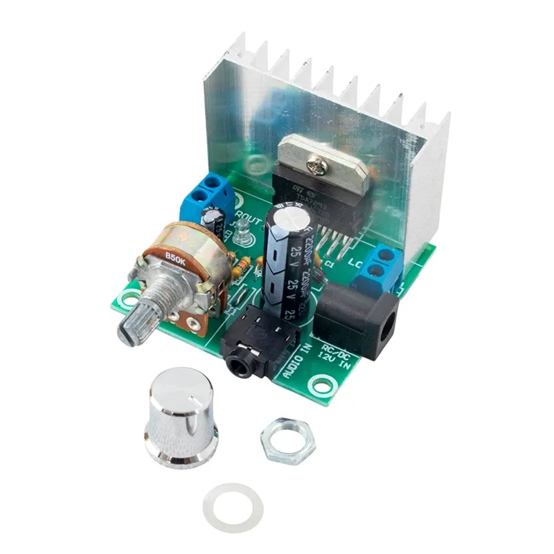

High quality, low noise stereo audio power amplifier module uses the popular TDA7297 manufactured by SGS-THOMSON.
The circuit incorporates volume Control and has a maximum total output power of 30W  (15W per channel RMS).
Dimensions: 50x50x42mm (L x W x H without potentiometer handle
TDA7297 amplifier board with terminals 2.0 dual-channel 15W + 15W, which can be accessed 4-8 Euro 10-50W speakers, large volume of small stature, wide range of applications.
Voltage: DC 9-15V, Recommended DC voltage 12V, current above 2A
Power: 15W + 15W
Output Impedance: 4-8 Europe
The board Advantages: boot no current impact sound, hi no static noise! Sound quality is super good - treble delicate, soft, transparent, no harsh; bass strong, full, strong, and acting freely. Recently, some customers have reported that this small plate a little noise, mostly because of the power problem is not solved. After testing, the battery or power supply using 12V2A 12V30W more than a little noise transformers are not, if the switching power supply or other variable power supply, due to the poor may produce linear low-noise
The core of the amplifier board TDA7297 imported two-channel amplifier chip, the famous European SGS-THOMSON STMicroelectronics produced. DC power supply is designed to supply power directly available 12V battery voltage range: 9-15V, recommended voltage 12V, output power up to 15W + 15W, the peak power of 30W + 30W, the sound volume is small but super shock for any occasion.
