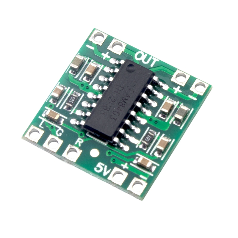

این ماژول آمپلی‌فایر کوچک و کاربردی دارای 2 کانال استریو است که هر کانال توان خروجی 3 وات دارد و از تراشه PAM8403 بهره می‌برد. مناسب برای سیستم‌های صوتی کوچک و قابل حمل مانند MP3 Player‌ها و سایر دستگاه‌های مشابه است. این ماژول با ولتاژ کاری 2.5 تا 5.5 ولت کار می‌کند، بنابراین می‌توان آن را با 3 باتری 1.5 ولتی، یک باتری لیتیومی (Li-ion)، یا از طریق USB راه‌اندازی کرد.
توان خروجی: 3 وات برای هر کانال (4 اهم).
بهره‌وری بالا: بیش از 90٪.
اندازه کوچک: فقط 18×21 میلی‌متر.
نسبت سیگنال به نویز: 90 دسی‌بل.
نکات مهم
برای کاهش نویز و افزایش کیفیت، استفاده از سیم‌های شیلددار پیشنهاد می‌شود.
از اتصال خروجی‌ها به یکدیگر خودداری کنید.
ولتاژ تغذیه نباید از 6 ولت بیشتر شود و قطب‌های تغذیه نباید جابجا شوند، چون ممکن است به مدار آسیب بزند.
Single lithium battery or USB power supply is suitable, also can use 4 cells of 1.5V , but you must add 5V regulator circuit, more than 6V will burn IC out.+ and - of power supply can't be reversed, power supply voltage can't be more than 6V, otherwise it will damage the IC.There were high gain buffers, can't change any board device parameters.Input: please use shielded wire to avoid any interference and eliminate cluttering sound.Output is CMOS BTL drive mode,all 4 wires are completely independent, don't connect together!
Power supply: DC2.5-5.5 V.
Output power: 3W + 3W (4Ω).
SNR: 90dB.
Efficiency: > 90%.
