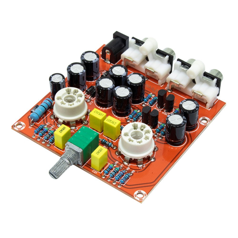

برد پری آمپلی فایر HI-FI 6J1 دوکاناله XH-A201
کد کالا: 3011017174
برد پری آمپلی فایر لامپی دو کاناله مبتنی بر لامپ 6J1 با تغذیه AC 12V برای بهبود کیفیت صدا و اتصال بین منبع صوت و آمپلی فایر قدرت
2 رای‌دهنده
7 دیدگاه
27,100,000 ریال
جهت استفاده نیازمند دو عدد لامپ تقویت کننده 6J1 مخصوص آمپلی فایر های Hi-Fi میباشید. (به همراه کالا ارسال نمی شود)
برد پری آمپلی فایر HI-FI 6J1 مدل XH-A201 یک ماژول صوتی حرفه‌ای برای ارتقای کیفیت سیگنال آنالوگ پیش از ورود به آمپلی فایر قدرت است. این برد با استفاده از دو لامپ خلأ 6J1 در پیکربندی دو کاناله، سیگنال صوتی را با بهره حدود 2 برابر تقویت کرده و هم‌زمان باعث کاهش خشکی و نویز دیجیتال صدا می‌شود. طراحی لامپی این پری‌امپ موجب ایجاد صدایی گرم‌تر، طبیعی‌تر و با جزئیات بالاتر به‌ویژه در بازه فرکانسی صدای انسان می‌گردد.
این برد به‌عنوان یک بافر و پری‌تقویت‌کننده بین منبع صدا مانند موبایل، کامپیوتر یا پخش‌کننده‌های صوتی و آمپلی فایر قدرت قرار می‌گیرد و به‌هیچ‌وجه جایگزین آمپلی فایر توان نیست. تغذیه دستگاه صرفاً با ولتاژ AC 12V انجام می‌شود و استفاده از منبع DC می‌تواند باعث عدم عملکرد یا آسیب به مدار گردد. وجود ولوم ترکیبی پاور و کنترل حجم صدا، کاربری ساده و مستقلی را برای تنظیم سطح سیگنال فراهم می‌کند. طراحی PCB با ابعاد جمع‌وجور و امکان نصب در کیس شفاف آکریلیک، این ماژول را برای پروژه‌های صوتی خانگی و DIY بسیار مناسب می‌سازد.
  • مدل: XH-A201
  • نوع مدار: پری آمپلی فایر لامپی
  • تعداد کانال: 2
  • نوع لامپ: 6J1
  • ولتاژ کاری: AC 12V
  • مقاومت خروجی پیشنهادی: 4-8Ω
  • ابعاد برد: 808023 mm
  • وزن خالص: 170 g
  • کنترل صدا: ولوم مکانیکی با کلید پاور
  • نوع ورودی و خروجی صدا: RCA استریو
این برد برای کاربرانی طراحی شده است که قصد دارند کیفیت صدای سیستم صوتی خود را بدون تغییر آمپلی فایر قدرت به شکل محسوسی بهبود دهند. استفاده از پری آمپلی فایر لامپی در مسیر سیگنال، باعث افزایش شفافیت، گرمی و عمق صدا شده و تجربه شنیداری حرفه‌ای‌تری ایجاد می‌کند، به‌ویژه در سیستم‌های HI-FI و پروژه‌های صوتی سفارشی.
  • استفاده در سیستم‌های صوتی HI-FI خانگی
  • اتصال بین منبع دیجیتال و آمپلی فایر قدرت
  • پروژه‌های DIY صوتی با تمرکز بر صدای گرم
  • بهبود کیفیت صدای وکال و موسیقی
  • استفاده در ست‌های صوتی رومیزی حرفه‌ای
  • بافر صوتی برای کاهش نویز دیجیتال
  • پروژه‌های آموزشی الکترونیک صوتی
  • ارتقای صدای آمپلی فایرهای ترانزیستوری

  • محمدرضا سیفی | 4 ماه پیش خریدار
    برای این مدل باید ترانسفورمر تهیه کنم یا آداپتور dc? و این که نویز و ... نداره؟ اگر ترانسفورمر نیاز داره روی برد یکسو مننده داره یا نیاز به ماژول پاور داره؟ لطفا بگید کدوم محصولتون مناسبه براش
    من میخواستم 2210001018 رو بگیرم برای تغذیه
    • پشتیبانی | 4 ماه پیش
      محمدرضا سیفی سلام و احترام، برای این برد تغذیه DC لازم است و با آداپتور DC کار می‌کند؛ اگر بخواهید از ترانسفورمر استفاده کنید، باید پس از آن یکسوکننده و فیلتر مناسب هم داشته باشید، چون خود برد معمولاً برای ورودی AC طراحی نشده است. میزان نویز به کیفیت منبع تغذیه، سیم‌کشی و شیلدینگ بستگی دارد و با آداپتور سوئیچینگ ضعیف ممکن است هوم یا نویز ایجاد شود. درباره کد 2210001018، اگر خروجی DC پایدار و ولتاژ/جریان کافی برای این برد داشته باشد می‌تواند مناسب باشد.
  • محمدرضا سیفی | 5 ماه پیش خریدار
    پلکسی با حرارت لامپ ها بعد چندساعت آب نمیشه؟
    • پشتیبانی | 5 ماه پیش
      محمدرضا سیفی سلام و احترام، لامپ‌های 6J1 از نوع تریود کوچک با توان فیلامنت حدود 6.3 ولت و جریان تقریبی 175 میلی‌آمپر هستند و گرمای قابل‌توجهی در ناحیه حباب ایجاد می‌کنند. دمای سطح لامپ در کار عادی می‌تواند به بیش از 100 درجه سانتی‌گراد برسد. پلکسی‌گلاس معمولی دمای نرم‌شوندگی در حدود 80 تا 100 درجه سانتی‌گراد دارد، بنابراین اگر فاصله مناسب و تهویه کافی در نظر گرفته نشود، احتمال تغییر شکل یا تاب برداشتن وجود دارد. در صورت رعایت فاصله ایمن و گردش هوا، معمولاً مشکل جدی ایجاد نمی‌شود.
  • سینا پیشوایی | 5 ماه پیش
    درود بر مجموعه پرتوان eca ,
    لطفا بفرمائید برای تغذیه این برد پری ، ترانس چند آمپری لازم هست ؟
      سینا پیشوایی سلام و احترام، برای این برد پری‌امپلی‌فایر با لامپ‌های 6J1 هیچ دیتاشیت رسمی و قابل استناد از سوی شرکت سازنده منتشر نشده و مقدار دقیق جریان مصرفی آن به‌صورت معتبر اعلام نشده است، بنابراین امکان تعیین جریان موردنیاز ترانس به‌طور قطعی وجود ندارد.
