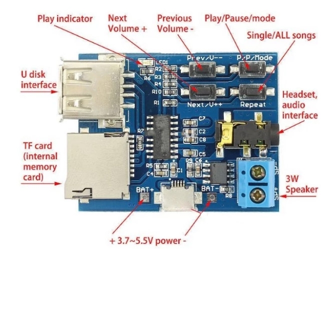

این ماژول یک پخش‌کننده صوتی فشرده و کاربردی است که امکان پخش مستقیم فایل‌های MP3 را بدون نیاز به میکروکنترلر یا مدار جانبی فراهم می‌کند. در قلب این برد یک مدار دیکودر MP3 به همراه آمپلی‌فایر داخلی مونو قرار گرفته که می‌تواند به طور مستقیم یک بلندگوی 4Ω را درایو کند. وجود آمپلی‌فایر داخلی باعث می‌شود کاربر بدون استفاده از تقویت‌کننده خارجی، یک سیستم صوتی ساده و کم‌حجم طراحی کند.
ماژول از دو منبع ذخیره‌سازی شامل کارت حافظه TF و فلش مموری USB پشتیبانی می‌کند و به صورت خودکار فایل‌های MP3 موجود را شناسایی و پخش می‌کند. در صورت اتصال هر دو حافظه، امکان انتخاب حالت پخش از طریق کلید Mode وجود دارد. همچنین وجود جک هدفون 3.5 میلی‌متری طلایی امکان اتصال مستقیم هدفون یا انتقال سیگنال صوتی به سیستم‌های صوتی دیگر را فراهم می‌کند.تغذیه این برد می‌تواند از طریق درگاه USB Type‑C، باتری لیتیومی 3.7 ولت یا منبع 5 ولت تامین شود که انعطاف بالایی برای استفاده در پروژه‌های قابل حمل ایجاد می‌کند. کلیدهای کنترلی روی برد شامل پخش و توقف، تغییر آهنگ، تنظیم صدا و انتخاب حالت تکرار هستند که کار با ماژول را بسیار ساده می‌کند. به دلیل ابعاد کوچک و نصب آسان بلندگو از طریق ترمینال‌های پیچی، این ماژول برای ساخت سیستم‌های صوتی کوچک، پروژه‌های آموزشی و تجهیزات پخش صوتی سفارشی بسیار مناسب است.

"Prev/V--": فشار کوتاه برای آهنگ قبلی، فشار طولانی (2 ثانیه) برای کاهش ولوم.
"Next/V++": فشار کوتاه برای آهنگ بعدی، فشار طولانی برای افزایش ولوم.
"P/P/Mode": فشار کوتاه برای پخش/توقف، فشار طولانی برای تغییر بین TF کارت و U-disk.
"Repeat": فشار کوتاه برای تغییر حالت تکرار (تک آهنگ/کل لیست).
