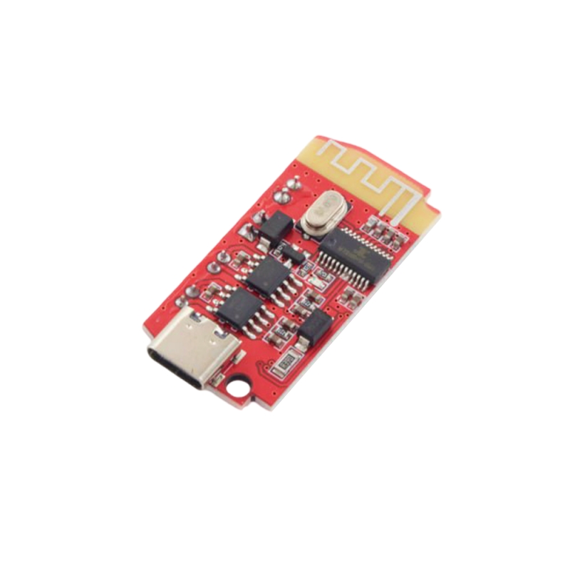

ماژول آمپلی‌فایر بلوتوث استریو CT14 با توان خروجی 5+5 وات، مجهز به بلوتوث 4.2 و پورت USB Type-C، مناسب برای پروژه‌های صوتی DIY، ارتقای سیستم‌های صوتی و ساخت اسپیکرهای قابل حمل
ماژول آمپلی‌فایر بلوتوث CT14 یک برد صوتی کاربردی است که با بهره‌گیری از آمپلی‌فایر استریو داخلی 5 وات، امکان اتصال مستقیم به بلندگوهای 4 تا 8 اهم را بدون نیاز به آمپلی‌فایر خارجی فراهم می‌کند. این ماژول با بلوتوث نسخه 4.2 سازگار بوده و به‌راحتی به انواع موبایل، تبلت و پخش‌کننده‌های صوتی متصل می‌شود و برد مفیدی در حدود 15 متر در فضای باز ارائه می‌دهد.
این ماژول دارای پورت شارژ USB Type-C بوده و قابلیت شارژ باتری لیتیومی 3.7 ولت را دارد (با الزام استفاده از ماژول محافظ باتری). کیفیت صدای خروجی شفاف و مطلوب بوده و برای استفاده در پروژه‌های DIY، اسپیکرهای بلوتوثی و سیستم‌های صوتی سفارشی گزینه‌ای مقرون‌به‌صرفه و قابل‌اعتماد محسوب می‌شود. توجه به عدم موازی‌کردن خروجی‌ها برای جلوگیری از آسیب به تراشه آمپلی‌فایر ضروری است.
  • مدل: CT14+ / JZ-B5W2
  • جریان کاری: 2 آمپر
  • ولتاژ کاری : 5 ولت DC
  • باتری لیتیوم : 3.7-5 ولت (باتری لیتیوم به یک ماژول محافظ نیاز دارد! این دستگاه می تواند باتری قابل شارژ لیتیوم را با یک  میکرو  USB شارژ کند و از درگاه USB نیز نمی توان به عنوان درگاه منبع تغذیه استفاده کرد)
  • هنگام نصب بلوتوث در تابلو، آنتن نباید نزدیک به قطعات فلزی باشد تا در فاصله انتقال اثر نگذارد.
  • پشتیبانی از کارت صدای USB، بدون درایو، اتصال و پخش
  • دارای پورت USB Type-C
  • بلوتوث: نسخه 4.2
  • دارای کیفیت صدای مطلوب، مناسب برای ارتقا و اصلاح صدای ایده آل و پروژه های DIY.
  • آمپلی فایر: 5W+5W
  • امپدانس بلندگو : 4 الی 8 اهم
  • ابعاد: 41.5*20*12 میلی‌متر

Features
1. Support USB sound card, free drive, plug and play (normal lithium battery power supply).
2. This product has its own dual 5W power amplifier circuit, and must not be connected to another amplifier. The outputs of the two amplifiers cannot be connected in parallel, or the negative poles are connected together, otherwise the power amplifier chip is damaged.
3. Two 2-8Ω, 3-10W speakers can be connected separately, and the output is stereo.
4. The maximum working current is 5V2A. It is powered by 5V2A or higher regulated power supply, and the sound quality is better.
5. It is recommended to use a 3.7V lithium battery (lithium battery needs to have a protection board). It has a USB charging port to charge the lithium battery.
6. When the Bluetooth board is installed, the Bluetooth antenna should not be close to the metal parts as much as possible to avoid affecting the transmission distance.
Specifications
Bluetooth version: 4.2.
Supply Current: 1A
Power Supply Voltage: 5V
Power: 5W
Uses: power amplifier

      سورنا انصاری فرد سلام و احترام، سوکت تغذیه این ماژول از نوع USB Type-C است. کانکتورهای سفید روی برد نیز برای اتصال بلندگوهای چپ و راست در نظر گرفته شده‌اند، اما نوع و سری دقیق این کانکتورها در اطلاعات رسمی محصول مشخص نشده است.

      سیداحسان موسوی سلام و احترام، بر اساس ساختار این ماژول و تراشه‌های به‌کاررفته در آن، بخش تغذیه تنها برای راه‌اندازی آمپلی‌فایر و ماژول بلوتوث با ولتاژ 5 ولت طراحی شده و مدار شارژر باتری لیتیومی به‌صورت داخلی برای آن ذکر نشده است. در نتیجه اگر باتری لیتیوم مستقیماً متصل شود و هم‌زمان 5 ولت به ورودی اعمال کنید، باتری به‌صورت ایمن و کنترل‌شده شارژ نخواهد شد. برای شارژ باتری لیتیومی لازم است از ماژول شارژر مخصوص لیتیوم با مدار کنترل شارژ استفاده شود.

      امیر علی الطفی سلام و احترام، این ماژول بر اساس مشخصات ارائه‌شده از بلوتوث نسخه 4.2 استفاده می‌کند و از آنجا که نسخه‌های جدیدتر مانند 5.2 به‌طور کامل با نسخه‌های پایین‌تر سازگار هستند، اتصال آن به دستگاه‌های دارای بلوتوث ۵.۲ بدون مشکل انجام می‌شود.
