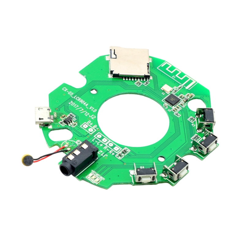

ماژول آمپلی‌فایر بلوتوثی CX-05 بر پایه تراشه AP0Y124 طراحی شده و با تغذیه 5 ولت، توان خروجی حداکثر 2×3 وات استریو مناسب برای ساخت اسپیکرهای کوچک، پروژه‌های صوتی
1 رای‌دهنده
7 دیدگاه
ماژول CX-05 یک ماژول کامل و یکپارچه اسپیکر بلوتوثی است که بر پایه تراشه AP0Y124 طراحی شده و به آمپلی‌فایر استریو داخلی با توان دوبل 3 وات مجهز است. این ماژول به‌گونه‌ای ساخته شده که بدون نیاز به میکروکنترلر یا مدار جانبی، بتواند به‌صورت مستقل عمل کند و پخش موسیقی بی‌سیم را برای انواع پروژه‌های صوتی فراهم نماید. وجود بلوتوث داخلی، پشتیبانی از کارت حافظه Micro SD و کلیدهای کنترلی روی برد، CX-05 را به یک راهکار آماده و کم‌دردسر برای ساخت اسپیکر تبدیل کرده است.
یکی از مزیت‌های مهم این ماژول، دارا بودن شارژر باتری لیتیومی 3.7 ولت روی برد است که امکان استفاده مستقیم از باتری تک‌سل را فراهم می‌کند. به همین دلیل CX-05 انتخابی بسیار مناسب برای اسپیکرهای قابل‌حمل، پروژه‌های پرتابل و ارتقای اسپیکرهای قدیمی محسوب می‌شود. مصرف انرژی بهینه، خروجی صوتی BTL و طراحی جمع‌وجور، این ماژول را برای استفاده در اسپیکرهای کوچک تا متوسط کاملاً ایده‌آل کرده است.
  • مدل: CX-05
  • تراشه اصلی: AP0Y124
  • نوع ماژول: ماژول اسپیکر بلوتوثی با آمپلی‌فایر و شارژر باتری
  • ارتباط بی‌سیم: Bluetooth
  • پشتیبانی از حافظه: Micro SD (TF Card)
  • تعداد کانال خروجی: 2 کانال (استریو)
  • نوع خروجی صوتی: BTL (Bridge)
  • توان خروجی اسمی: 2×3W در 5V روی 4Ω
  • توان واقعی RMS: حدود 2×2.5W
  • ولتاژ کاری: 3.7V تا 5V
  • منبع تغذیه: باتری لیتیومی تک‌سل، USB، پاوربانک
  • شارژر باتری داخلی: دارد (مخصوص باتری 3.7V)
  • کلیدهای کنترلی: Play / Next / Prev / Mode
  • ابعاد تقریبی: 68*60 میلی متر
این ماژول گزینه‌ای عالی برای ساخت سیستم‌های صوتی کوچک و استریو است که نیاز به توان متوسط و مصرف پایین دارند.

  • آرش شیرزاد | 8 ماه پیش خریدار
    خروجی های این ماژول در حد پری آمپلی فایر هست و حتما باید از آمپلی استفاده کنید تا از بلندگو صدایی بشنوید قدرت خروجی برای درایو هدفون خوبه اما بلندگو نه
    یه در جای لحیم خروجی ها L و R نوشته شده اما یه ماژول دیگه مشابه این اما به شکل نعل هست با مدل i65-TF توو اون ماژول بجای LR صراحتا sp L و sp R نوشته ظاهرا اون ماژول میتونه اسپیکر رو درایو کنه

  • محمد امین شتابی | 9 ماه پیش
    آمپلی فایر دوبل ۳ وات یعنی میشه ازش برای دو تا بلندگوی ۳ وات خروجی گرفت؟
    • پشتیبانی | 9 ماه پیش
      محمد امین شتابی سلام بلی قابلیت نصب 2 بلندگو 3 واتی می باشد .
  • فرجاد مظلوم | 9 ماه پیش
    درود.
    بنظر نمیرسه آمپلی فایر داشته باشه..
      فرجاد مظلوم سلام و احترام، در این ماژول آمپلی‌فایر روی برد وجود دارد اما به‌صورت آی‌سی مجتمع و بدون هیت‌سینک مجزا است، به همین دلیل ممکن است در نگاه اول مشخص نباشد؛ خروجی‌های مستقیم اتصال به اسپیکر نشان‌دهنده وجود تقویت‌کننده داخلی دوبل ۳ وات هستند و ماژول بدون آمپلی‌فایر خارجی قادر به راه‌اندازی مستقیم بلندگو نخواهد بود.
