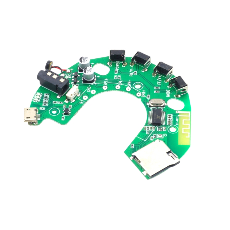

ماژول آمپلی‌فایر بلوتوثی i65-TF بر پایه تراشه AS18AP طراحی شده و با تغذیه 5 ولت، توان خروجی حداکثر 2×3 وات استریو مناسب برای ساخت اسپیکرهای کوچک، پروژه‌های صوتی

ماژول i65-TF یک ماژول اسپیکر بلوتوثی همه‌کاره با آمپلی‌فایر داخلی است که برای ساخت انواع اسپیکرهای قابل‌حمل، پلیرهای صوتی DIY و پروژه‌های صوتی هوشمند طراحی شده است. این ماژول با پشتیبانی از بلوتوث، ورودی کارت حافظه TF و تغذیه USB، امکان پخش موسیقی را بدون نیاز به برد جانبی یا مدار پیچیده فراهم می‌کند و انتخابی مناسب برای کاربران نیمه‌حرفه‌ای و حرفه‌ای به شمار می‌رود.
در طراحی ماژول i65-TF علاوه بر سادگی استفاده، به یکپارچگی امکانات توجه ویژه‌ای شده است. وجود آمپلی‌فایر روی خود برد باعث می‌شود بتوان اسپیکر را مستقیماً به خروجی متصل کرد، در نتیجه حجم قطعات کاهش یافته و راه‌اندازی پروژه سریع‌تر و اقتصادی‌تر انجام می‌شود. فرم برد نیز به‌گونه‌ای است که به‌راحتی در باکس اسپیکر یا بدنه‌های سفارشی جای می‌گیرد.
  • تراشه اصلی: AS18AP
  • نوع ماژول: ماژول اسپیکر بلوتوثی با آمپلی‌فایر داخلی
  • توان خروجی آمپلی‌فایر: 2×3W (استریو)
  • اسپیکر مناسب: 4 اهمی - 3 وات
  • تعداد کانال خروجی: 2 کانال (Left / Right)
  • ارتباط بی‌سیم: Bluetooth
  • ورودی‌های پخش: بلوتوث، کارت حافظه TF
  • ولتاژ تغذیه: 5V DC
  • روش تغذیه: Micro USB یا پد تغذیه روی برد
  • کلیدهای کنترلی: Power، Play/Pause، Next، Previous، Mode
  • خروجی صدا: اتصال مستقیم اسپیکر چپ و راست
  • ابعاد تقریبی: 78* 65.8 میلی متر
این ماژول گزینه‌ای عالی برای ساخت سیستم‌های صوتی کوچک و استریو است که نیاز به توان متوسط و مصرف پایین دارند.

The i65-TF module is a versatile Bluetooth speaker module with a built-in amplifier, designed for building portable speakers, DIY audio players, and smart audio projects. With Bluetooth support, TF card input, and USB power, this module allows you to play music without the need for a sideboard or complex circuitry, making it a good choice for semi-professional and professional users.
In addition to ease of use, special attention has been paid to the integration of features in the design of the i65-TF module. The presence of an amplifier on the board itself allows the speaker to be connected directly to the output, reducing the volume of components and making the project setup faster and more economical. The board shape is also such that it can easily fit into a speaker box or custom housing.
Specifications
Main chip: AS18AP
Module type: Bluetooth speaker module with built-in amplifier
Amplifier output power: 2×3W (stereo)
Suitable for speakers: 4 ohms - 3 watts
Number of output channels: 2 channels (Left / Right)
Wireless communication: Bluetooth
Playback inputs: Bluetooth, TF memory card
Power supply voltage: 5V DC
Power supply method: Micro USB or on-board power pad
Control keys: Power, Play/Pause, Next, Previous, Mode
Audio output: Direct connection of left and right speakers
