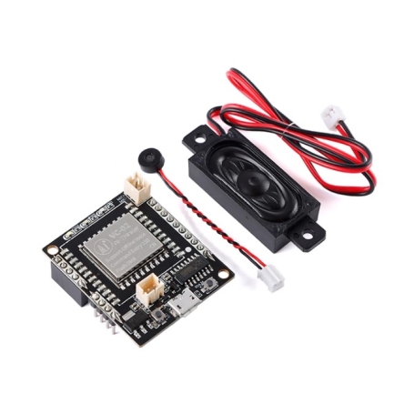

ماژول VC-02-Kit یک برد توسعه تشخیص فرمان صوتی آفلاین مبتنی بر هوش مصنوعی بدون نیاز به اینترنت، تا 150 دستور صوتی را برای کنترل تجهیزات مختلف مارک Ai-Thinker
20,500,000 ریال
ماژول VC-02-Kit AI Intelligent Offline Voice Module یک برد توسعه تشخیص فرمان صوتی آفلاین از برند Ai-Thinker است که بدون نیاز به اینترنت، امکان اجرای دستورات صوتی از پیش تعریف‌شده را فراهم می‌کند. این ماژول با پشتیبانی از حداکثر 150 فرمان صوتی محلی، گزینه‌ای ایده‌آل برای پروژه‌های خانه هوشمند، لوازم الکترونیکی هوشمند، اسباب‌بازی‌ها، تجهیزات کنترلی و محصولات IoT آفلاین محسوب می‌شود.
VC-02 بر پایه چیپ US516P6 با معماری 32bit RISC طراحی شده و با داشتن واحد DSP، FPU و FFT Accelerator، عملکرد سریع و پایدار در پردازش صوت و تشخیص گفتار را تضمین می‌کند.
  • نوع ماژول: Offline Voice Recognition Module
  • مدل برد توسعه: VC-02-Kit
  • پردازنده: 32bit RISC @ 240MHz
  • حافظه Flash داخلی: 2MB
  • SRAM داخلی: 242KB
  • تعداد فرمان صوتی آفلاین: تا 150 دستور
  • زبان‌های پشتیبانی‌شده: Chinese / English
  • ورودی صوت: میکروفن آنالوگ (SNR > 94dB)
  • خروجی صوت: DAC دوکاناله
  • ولتاژ تغذیه: 5V
  • جریان مصرفی:
      • Active: typ 115mA
      • Standby: typ 56mA
      • Hibernate: typ 0.6mA
  • دمای کاری: 40-°C تا 85+°C
  • ابعاد برد: 42.2×35.6 mm

پین‌ اوت
  • برخی از پین‌های کلیدی:
  • VCC : ورودی 5V
  • GND : زمین
  • TX1 / RX1 : ارتباط UART اصلی
  • IOB8 : خروجی UART0 / لاگ
  • IOA27 : GPIO
  • SCL / SDA (3.3V) : I2C سطح 3.3V
  • SCL_5V / SDA_5V : I2C سطح 5V
  • 3V3OUT : خروجی 3.3V
  • DAC_L / DAC_R : رزرو خروجی صوتی (فعلاً غیرفعال)
  • نکته مهم: پورت‌های I2C 3.3V و 5V همزمان قابل استفاده نیستند.

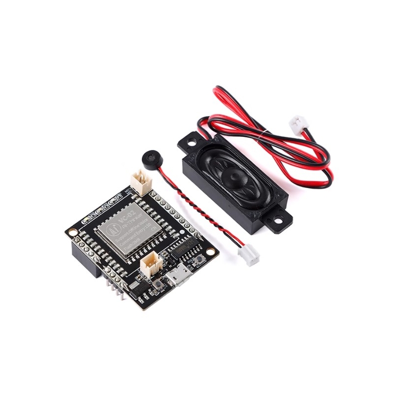

LEDها و کلیدهای روی برد
روی VC-02-Kit سه LED و دو کلید فیزیکی وجود دارد که عملکرد آن‌ها وابسته به Firmware کارخانه‌ای است.
LEDها
React (آبی)
  • روشن: برد از حالت خواب بیدار شده
  • خاموش: در انتظار Wake-up
Warm (نارنجی)
  • با فرمان صوتی «Turn on the warm light» روشن می‌شود
  • با فرمان «Turn off the warm light» خاموش می‌شود
Cool (سفید)
  • با فرمان «Turn on the cool light» روشن می‌شود
  • با فرمان «Turn off the cool light» خاموش می‌شود
  • نکته: عملکرد LEDها فقط در Firmware پیش‌فرض کارخانه فعال است.
کلیدها
  • RST : ریست سخت‌افزاری برد
  • IOA26 : کلید Wake-up (فعال فقط در Firmware کارخانه)
