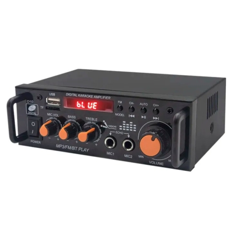

آمپلی فایر بلوتوثی دوبل 600RMS استریو با دو ورودی میکروفن مدل BT-296
کد کالا: 3011017167
آمپلی‌فایر بلوتوثی مدل BT-296 با توان بالا و امکانات کامل USB، بلوتوث، TF، رادیو FM و دو ورودی میکروفن با تغذیه 12 ولت خودرو یا برق شهری 220 ولت مناسب اسپیکرهای 6 تا 18 اینچ
آمپلی‌فایر بلوتوثی مدل BT-296 یک آمپلی فایر صوتی استریو با امکانات کامل برای ساخت سیستم صوتی خانگی، اسپیکر تقویتی، استفاده خودرویی یا پروژه‌‌ی صوتی دیگر است. این مدل با پشتیبانی از بلوتوث، USB، کارت TF، ورودی میکروفن، رادیو FM و کنترل صدای Bass / Treble، یک پخش‌کننده همه‌کاره محسوب می‌شود. توان مناسب، صدای شفاف، بیس قابل تنظیم و امکان اتصال به باتری 12 ولت خودرو باعث شده BT-296 انتخابی ایده‌آل برای اسپیکرهای 6 تا 18 اینچ با امپدانس 4 الی 16 اهم می‌باشد.
