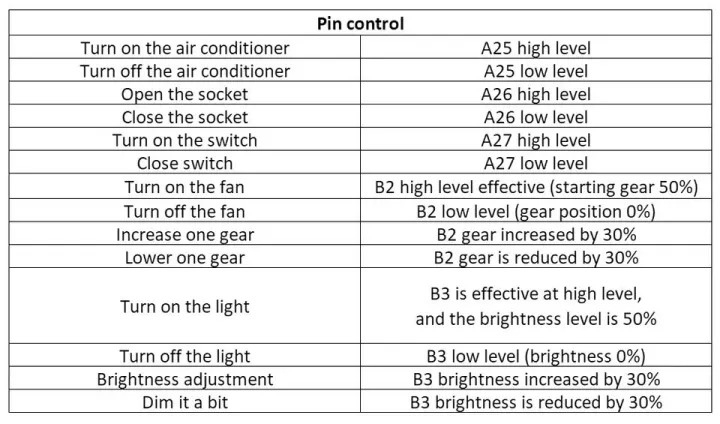

  • مدل ماژول: SU-03T
  • تعداد دستورات قابل تعریف: 10 دستور صوتی آفلاین
  • پشتیبانی از زبان‌ها: چینی، انگلیسی، آلمانی (قابل تغییر با SDK)
  • نوع پردازش: تشخیص صوت هوشمند با قابلیت آموزش محلی
  • رابط‌ها: UART / GPIO / ADC / PWM / SPI / I2S / I2C
  • خروجی مستقیم بلندگو: 2.4W در VCC=5V با بار 4Ω

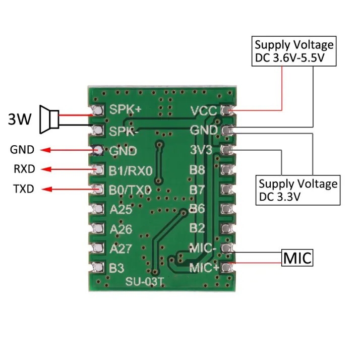

  • ولتاژ تغذیه: 3.6V تا 5.5V (پیشنهادی 3.6V)
  • جریان مصرفی: 60mA (میانگین در حالت فعال)
  • جریان مورد نیاز اسپیکر: بیش از 500mA در صدای حداکثر
  • فرکانس پاسخ صوتی: 2.2kHz
  • توان نامی اسپیکر پیشنهادی: 1W با امپدانس 8Ω
  • نوع میکروفن پیشنهادی: خازنی با قطر 6mm و حساسیت -27dB
  • نسبت سیگنال به نویز: حداقل 70dB
  • دمای کاری: 20− تا 85+ درجه سانتی‌گراد
  • ابعاد: 21mm × 15mm

ماژول از رابط‌های ارتباطی متنوعی مانند UART، GPIO، PWM، SPI، ADC، I²C و I²S پشتیبانی می‌کند، که این موضوع اتصال آسان به میکروکنترلرهایی نظیر Arduino، STM32 و ESP32 را ممکن می‌سازد. خروجی تقویت‌شده داخلی این ماژول امکان اتصال مستقیم به اسپیکر را فراهم کرده و تا 2.4 وات قدرت صوتی در بار 4 اهم ارائه می‌دهد. همچنین این ماژول دارای مصرف انرژی پایین، راه‌اندازی سریع، و قابلیت اطمینان بالا در محیط‌های صنعتی یا خانگی است، که آن را برای پیاده‌سازی کنترل صوتی در خانه هوشمند، تجهیزات پزشکی، دستگاه‌های صنعتی و ربات‌ها بسیار مناسب می‌کند.
