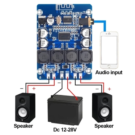

برای راه‌اندازی ماژول آمپلی‌فایر بلوتوثی XH-M314، ابتدا منبع تغذیه DC بین 12 تا 26 ولت را به پایه‌های VCC و GND ماژول متصل کنید. سپس خروجی‌های OUTR و OUTL را به اسپیکرهای با امپدانس 4، 6 یا 8 اهم وصل نمایید. در صورت استفاده از ورودی AUX، کابل صدای 3.5 میلی‌متری را از منبع صوتی به جک AUX ماژول وصل کنید؛ برای پخش بی‌سیم، بلوتوث گوشی یا دستگاه پخش را فعال کرده و به ماژول متصل شوید. پس از برقراری اتصال، ماژول به‌طور خودکار سیگنال صوتی را تقویت و به اسپیکرها ارسال می‌کند.
