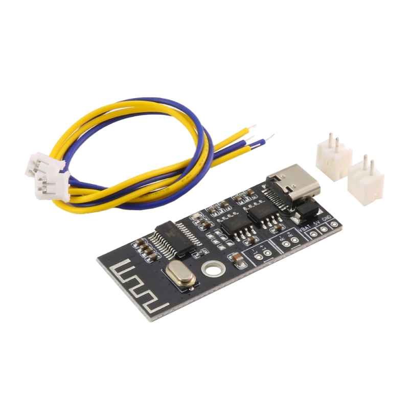

ماژول MH-M38 یک راه‌حل جامع برای انتقال صوتی بی‌سیم با بلوتوث نسخه 4.2 است که امکان پخش استریو با کیفیت بالا و توان تقویت‌شده را فراهم می‌سازد. این ماژول دارای آمپلی‌فایر داخلی 2×5W است که برای راه‌اندازی مستقیم بلندگوهای 4 یا 8 اهم با توان 3 تا 5 وات طراحی شده و دیگر نیازی به تقویت‌کننده‌ی خارجی ندارد. ورودی تغذیه از طریق پورت USB Type-C، پایه‌ی 5V یا باتری لیتیومی 3.7V فراهم می‌شود. از ویژگی‌های برجسته‌ی این ماژول می‌توان به پشتیبانی از فرمت‌های صوتی بدون افت مانند WAV، FLAC، APE، MP3 و WMA، قابلیت اتصال خودکار بلوتوث و استفاده به‌عنوان کارت صدای USB (Plug & Play) اشاره کرد. پس از اتصال، ماژول با نام MH-M38 شناسایی شده و امکان پخش موسیقی بلافاصله فراهم می‌شود. چراغ LED آبی تعبیه‌شده وضعیت اتصال بلوتوث را نشان می‌دهد. طراحی این برد، آن را برای پروژه‌های DIY صوتی، اسپیکرهای قابل حمل و سیستم‌های صوتی داخلی بسیار مناسب کرده است.

Power supply: You can directly use the MICRO USB Android cable 5V for direct power supply, or you can also connect 5V power supply or 3.7V lithium battery (as shown below). Note that the 5V and 3.7V power supply interfaces are different. The 5V voltage is connected to 5V and GND, and the 3.7V lithium battery is connected to VBAT and GND.
The maximum operating current is 5V2A. It is recommended to use a regulated 5V2A power supply for better sound quality.
Support USB sound card, free drive (plug and play). Connect the module to the computer with a USB cable, and the computer can play music through the module amplifier output.
Audio output: output left and right stereo audio signals, which can be connected to two 2-8 ohm, 3-5W speakers, and 4 Euro 5W speakers.
5W power amplifier on board :This product has its own dual 5W power amplifier circuit, and must not be connected to another amplifier! The outputs of the two amplifiers may not be connected in parallel or the negative poles may be connected together, otherwisethe power amplifier chip may be damaged.

      امیررضا توده کشت سلام و احترام، پایه VBAT به ولتاژ باتری اختصاص دارد. در این ماژول معمولاً این پایه برای اتصال مستقیم باتری لیتیومی تک‌سل (۳.۷ ولت) استفاده می‌شود و ولتاژ باتری از طریق آن به مدار اعمال می‌شود. در صورت تغذیه ماژول از طریق درگاه USB Type-C، عملکرد پایه VBAT به طراحی داخلی برد وابسته است و نباید بدون بررسی مشخصات برد، از آن به‌عنوان خروجی تغذیه استفاده شود.

      پیمان خلیلی سلام و احترام، قرار دادن پتانسیومتر در مسیر خروجی بلندگو توصیه نمی‌شود، چون خروجی این ماژول از نوع آمپلی‌فایر قدرت است و اضافه کردن مقاومت سری باعث افت توان، تغییر امپدانس بار، داغ شدن قطعه و افت کیفیت صدا می‌شود. کنترل ولوم بهتر است از سمت منبع بلوتوث، یعنی گوشی یا پلیر انجام شود. در صورت نیاز به ولوم سخت‌افزاری، باید کنترل صدا قبل از ورودی آمپلی‌فایر انجام شود، نه در مسیر خروجی بلندگو.

      جابر کاکاعلی سلام و احترام، خیر، MH-M38 برای بلوتوثی کردن XH-M510 مناسب نیست، چون خودش آمپلی‌فایر 2×5W داخلی دارد و خروجی آن نباید به ورودی آمپلی‌فایر دیگری مثل XH-M510 وصل شود. برای XH-M510 باید ماژول گیرنده بلوتوثی با خروجی خط یا AUX انتخاب شود، نه ماژول دارای پاورآمپلی‌فایر.

      حسن قدیمخانی سلام و احترام، در ماژول‌های سری MH-M38 طبق اطلاعات دیتاشیت سازنده، ورودی تغذیه مستقیماً ماژول را روشن می‌کند و خاموش و روشن شدن معمولاً از طریق قطع و وصل تغذیه انجام می‌شود؛ کلید پاور داخلی یا حالت استندبای کم‌مصرف مستقل روی خود برد پیش‌بینی نشده است. برای جلوگیری از مصرف دائم باتری، باید روی خط تغذیه ماژول (مثلاً ۵ ولت یا باتری) از یک کلید مکانیکی، سوئیچ الکترونیکی مانند ماسفت یا ماژول کلید لمسی/رله استفاده شود تا در زمان عدم استفاده، تغذیه ماژول به طور کامل قطع شود.

      بر اساس اطلاعات موجود در دیتاشیت رسمی و مشخصات فنی این ماژول بلوتوث صوتی MH-M38، این برد تنها دارای بخش گیرنده بلوتوث و آمپلی‌فایر ۵ وات با ورودی تغذیه از طریق کانکتور USB Type-C است و مدار شارژ باتری داخلی ندارد. در نتیجه اتصال مستقیم باتری لیتیومی به پورت Type-C این ماژول امکان شارژ باتری را فراهم نمی‌کند و اگر قصد استفاده از باتری دارید باید ماژول شارژر باتری لیتیومی (مانند TP4056) را به‌صورت جداگانه در مدار قرار دهید تا باتری را شارژ کند و خروجی ولتاژ مورد نیاز ماژول را تأمین نماید.

      ماژول MH-M38 با آمپلی‌فایر داخلی ۲×۵ وات و پشتیبانی از بلوتوث ۴.۲، برای استفاده در ضبط ماشین مناسب است. این ماژول قابلیت اتصال به بلندگوهای ۲ تا ۸ اهم (ترجیحاً ۴ اهم ۵ وات) را دارد و می‌تواند از طریق پورت USB Type-C یا ورودی VBAT با ولتاژ ۳.۷ تا ۵ ولت تغذیه شود. برای استفاده در خودرو، می‌توانید از یک مبدل ۱۲ ولت به ۵ ولت با جریان حداقل ۲ آمپر استفاده کنید. توجه داشته باشید که خروجی‌های این ماژول نباید به ورودی آمپلی‌فایر دیگری متصل شوند، زیرا ممکن است به مدار آسیب برساند. همچنین، اتصال مستقیم به بلندگوهای خودرو با توان بالا توصیه نمی‌شود؛ در این صورت، استفاده از یک آمپلی‌فایر خارجی با ورودی AUX و اتصال خروجی خطی (Line Out) از ماژول به آن، گزینه‌ای ایمن‌تر است.
