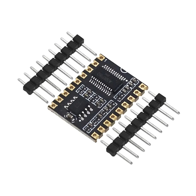

ماژول تشخیص گفتار ASRPRO CORE V1.0
کد کالا: 3011017150
ماژول تشخیص گفتار ASRPRO CORE V1.0 برای  شناسایی دستورات صوتی آفلاین با پورت سریال
3.3
6 رای‌دهنده
14 دیدگاه
13,800,000 ریال
ماژول تشخیص گفتار ASRPRO-01 2M با پورت سریال یک برد توسعه پیشرفته برای شناسایی گفتار آفلاین است که قابلیت تشخیص دستورات صوتی مختلف را فراهم می‌کند. این ماژول با استفاده از فناوری شناسایی گفتار پیشرفته، قادر به پردازش دستورات صوتی بدون نیاز به اتصال اینترنت است. ماژول ASRPRO-01 به راحتی از طریق پورت سریال برای برنامه‌های مختلف قابل استفاده است و امکان ارتباط با دستگاه‌های خارجی را از طریق پورت‌های مختلف مانند UART، PWM و GPIO فراهم می‌کند. این ماژول از قابلیت تشخیص با دقت بالا و فاصله شناسایی طولانی (تا 10 متر) بهره‌مند است و برای پروژه‌های مرتبط با شناسایی صوتی و فرمان‌های صوتی بسیار مناسب است.
مشخصات:
  • مدل‌های ماژول: ASRPRO-CORE-2M، ASRPRO-CORE-4M
  • ابعاد: 18 × 23 × 2.9(±0.2) mm
  • دمای عملیاتی: از -40°C تا 85°C
  • محیط ذخیره‌سازی: از -40°C تا 100°C با رطوبت کمتر از 5%
  • دامنه تغذیه: ولتاژ 3.6V تا 5V، جریان بیشتر از 500mA
  • رابط‌های پشتیبانی‌شده: UART، I2C، PWM، SPI، GPIO
  • تعداد پورت‌های I/O: 10
  • نرخ پورت سریال: 9600bps (پیش‌فرض)
  • SPI Flash: 2MB (داخلی)، 4MB (داخلی)
کاربردها:
  •  شناسایی دستورات صوتی بدون نیاز به اتصال اینترنت.
  • استفاده برای کنترل وسایل خانگی و الکترونیکی از طریق دستورات صوتی.
  •  امکان تعریف تا 300 دستور صوتی مختلف توسط کاربر.
  •  شناسایی دستورات صوتی از فاصله تا 10 متر.
  • قابلیت کاهش نویز و تقویت صدا برای شفافیت بهتر در محیط‌های پر سر و صدا.
  •  پشتیبانی از پخش صدا در زبان‌ها و گویش‌های مختلف مانند چینی، انگلیسی و لهجه‌ها.
  •  مناسب برای کاربردهایی که نیاز به شناسایی دقیق دستورات صوتی دارند.
  •  قابل استفاده در سیستم‌های خانه هوشمند برای فعال کردن ویژگی‌های مختلف.
  •  پشتیبانی از اتصال دستگاه‌های خارجی از طریق رابط‌های مختلف مانند UART، SPI، I2C و GPIO.
  • امکان استفاده برای کنترل موتور و لامپ با استفاده از پورت‌های PWM.
features
Intelligent offline speech recognition module, learning free fast generation firmware complete development
High recognition rate, accurate recognition of repeated words, multiple entries, user-defined entries, up to 300 entries
Long distance identification, the identification distance can reach 10m, the time delay is small, and the response time is less than 0.1S
Simplify peripheral components, built-in 2M/4M FLASH, no need for external crystals, built-in three high-performance LDOs, no need for additional power chips
Single chip application supports the connection of many peripherals, with rich peripherals, 3-channel UART, 6-channel PWM, 10 IO ports, multi voice broadcasting, and 18 kinds of broadcasting in Chinese, English and dialect
Module Models: ASRPRO-CORE-2M, ASRPRO-CORE-4M
Size: 18 × 23 × 2.9(±0.2) mm
Operating Temperature: -40°C to 85°C
Storage Environment: -40°C to 100°C < 5% RH
Power Supply Range: 3.6V to 5V, Current > 500mA
Supported Interfaces: UART, I2C, PWM, SPI, GPIO
Available I/O Ports: 10
Serial Port Rate: 9600bps (default)
SPI Flash: 2MB (built-in), 4MB (built-in
