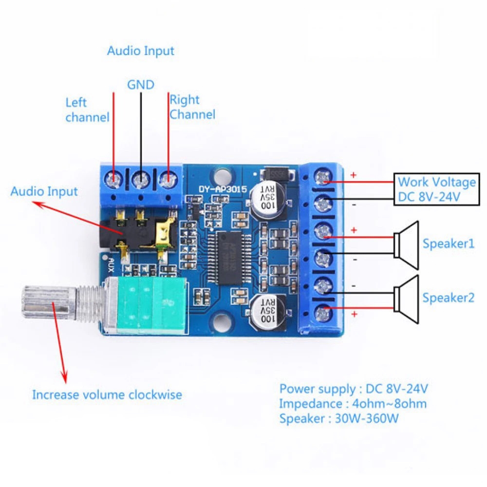

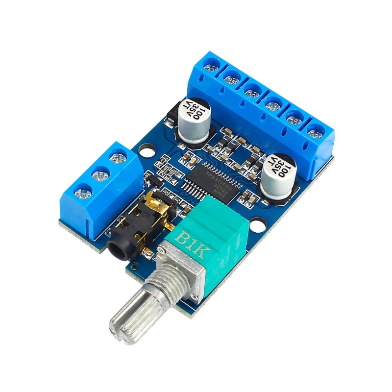

ماژول آمپلی فایر 2X30W وات استریو HCW-A211
کد کالا: 3011017148
تقویت کننده مبتنی بر تراشه TPA3110D2 کلاس D با خروجی 2X30 وات استریو و ولتاژ کاری 8 تا 24 ولت
6,580,000 ریال
ماژول HCW-A211 یک تقویت‌کننده صوتی استریو با توان 2X30 واتاست. این ماژول دارای خروجی سیگنال صوتی دو کاناله بوده و با بهره‌گیری از تقویت‌کننده داخلی، می‌توان آن را مستقیماً به بلندگو متصل کرد.
مدل: HCW-A211
ولتاژ کاری:  8 الی 24 ولت DC
حالت کاری: کلاس D
تعداد کانال‌: دو کاناله (استریو)
توان خروجی:
2x18 وات در 12 ولت و 4 اهم
2x10 وات در 12 ولت و 8 اهم
2x15 وات در 16 ولت و 8 اهم
2x20 وات در 20 ولت و 8 اهم
2x30 وات در 24 ولت و 8 اهم (نیاز به هیت‌سینک اضافی)
بلندگوی مناسب (30W~150W):
4 اهم در ولتاژ 8 الی 12 ولت
8 اهم در ولتاژ 8الی 24 ولت
دمای کاری: 40- تا 85+ درجه سانتی‌گراد
دارای ولوم یک کیلو اهم قفل دار
رطوبت کاری: 0% تا 95% RH
ابعاد ماژول: 59×32×12 میلی‌متر
