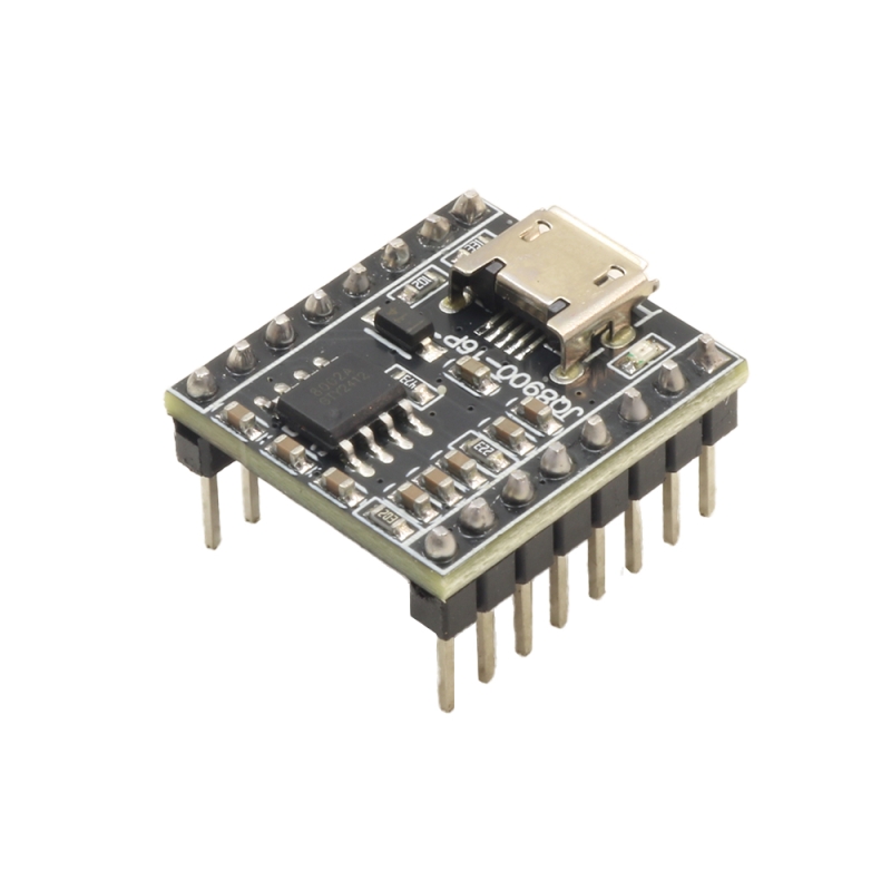

ماژول JQ8900-16P یک ماژول قدرتمند و مستقل برای پخش فایل‌های صوتی با فرمت MP3 است که بدون نیاز به میکروکنترلر نیز قادر به عملکرد می‌باشد. این ماژول دارای حافظه داخلی ۴ مگابایتی برای ذخیره فایل‌های صوتی بوده و از طریق پورت USB امکان بارگذاری فایل‌ها فراهم است. علاوه بر آن، با بهره‌گیری از رابط UART استاندارد (سطح TTL) قابلیت کنترل دقیق و منعطف از طریق میکروکنترلرها را نیز داراست.
ویژگی قابل‌توجه دیگر این ماژول، وجود ۷ پورت IO است که امکان کنترل فایل‌های صوتی از طریق تریگرهای خارجی را فراهم می‌سازد. JQ8900-16P مجهز به آمپلی‌فایر داخلی با توان خروجی ۳ وات است و می‌تواند مستقیماً به بلندگو متصل شود. مصرف توان پایین، عملکرد پایدار، و دمای کاری وسیع از جمله مزایای این ماژول در پروژه‌های صنعتی و تجاری است. مجموعه کاملی از کتابخانه‌ها و مستندات توسعه نیز برای استفاده آسان در دسترس است.

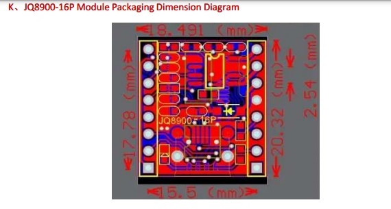

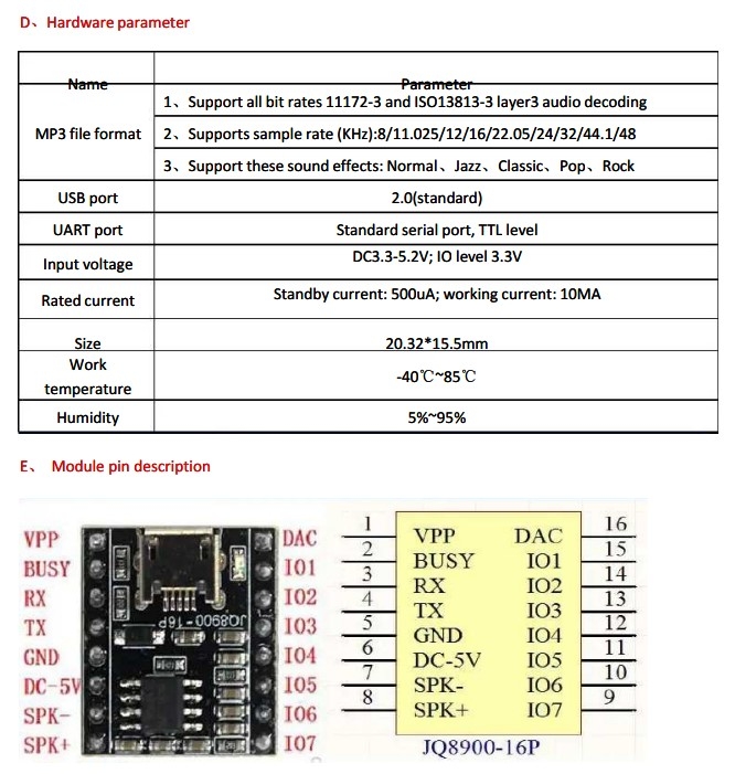

JQ8900 MP3 Voice sound module can play stereo MP3 files or standard mono audio files. The module has two different modes to operate in; serial communication mode (connecting to a microcontroller) or AD button control mode (module can be controlled with switches).
USB interface: 2.0 standard
UART interface: standard serial port, TIL level
Input voltage: DC 3.3-5.2 V, recommended 5 V power supply
Rated current: Sleep current: 500 uA; Working current: 10 MA
Size: 20.32*15. 5 mm
Working temperature: -40 degrees to 85 degrees
Working humidity: 5%~95%
MP3 file format
Support all bit rates 11172-3 and IS013813-3 lay. Support audio decoding
Sampling rate support rate (KHZ): 8/ll. 025/12/16/22. 05/24/32/44.1/48
Support Normal, Jazz, Classic, Pop, Rock and other sound effects

Support MP3, WAV hardware decoding
Support FAT file system
Support sampling (K H z): 8 / 11.025 / 12/16 / 22.05 / 24/32 / 44.1 / 48
The 24-bit DAC output internally uses DSP hardware decoding, non-PWM output, dynamic range support 90dB, signal ratio 85d B
Multiple control modes, two-wire serial mode, one-wire serial control, button mode
Support U disk, TF card, SPIFLASH
Support USB sound card, card reader, HI D control
Support SPIFLASH to be simulated as a USB flash drive, and directly update the voice in SPIFLASH just like operating a USB flash drive
Support the control of common functions such as previous song, next song, play, pause, stop, song selection, etc.
Support system deep sleep, after sleep, the current is as low as 600 micro amps, and it can be awakened by a string and command IO
Support external input audio and MP3 audio mixing, external input, MP3 output, external input and MP3 mixing three output switching
