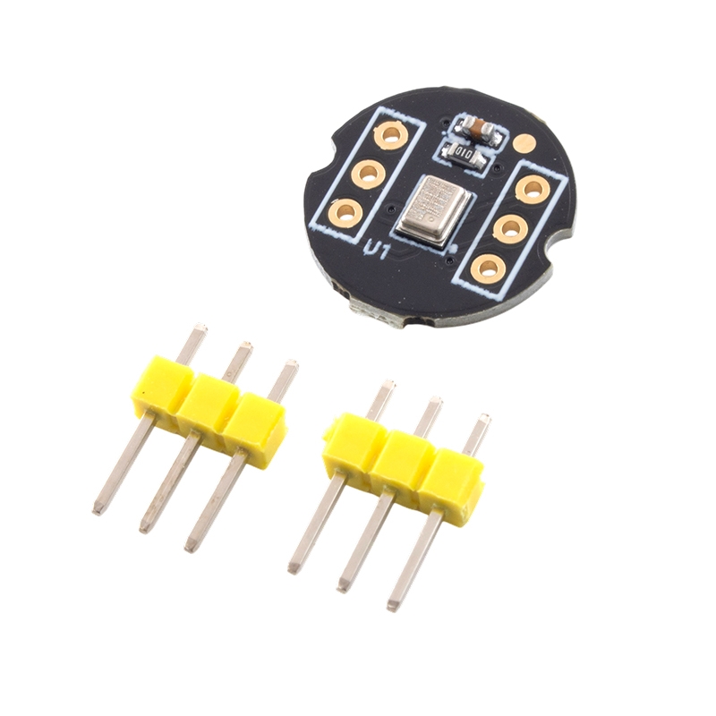

ماژول INMP441 یک میکروفون MEMS دیجیتال با خروجی I2S، دامنه پاسخ فرکانسی 60Hz تا 15kHz، حساسیت -26dBFS و نسبت سیگنال به نویز 61dBA مناسب برای ضبط صدای دقیق و کم‌نویز در سیستم‌های دیجیتال
ماژول میکروفون MEMS مدل INMP441 یک سنسور صوتی دیجیتال با کارایی بالا و توان مصرفی پایین است که از پروتکل I2S برای انتقال داده‌های صوتی به میکروکنترلر یا پردازنده دیجیتال استفاده می‌کند. این ماژول شامل میکروفن MEMS، فیلتر ضد‌تضعیف (anti-aliasing filter)، مبدل آنالوگ به دیجیتال 24 بیتی و مدار مدیریت توان داخلی است. طراحی این ماژول با پورت صوتی در پایین (Bottom Port) باعث کاهش نویز محیطی و افزایش دقت ضبط صدا می‌شود.
INMP441 صدای محیط را به‌صورت همه‌جهته (Omnidirectional) دریافت می‌کند و به دلیل دامنه پاسخ فرکانسی گسترده و نسبت سیگنال به نویز بالا، برای کاربردهایی مانند ضبط صدا، تشخیص گفتار، سیستم‌های هوشمند صوتی و محصولات IoT صوت‌محور بسیار مناسب است.
ابعاد کوچک و مصرف جریان بسیار پایین این ماژول، آن را برای استفاده در تجهیزات قابل‌حمل، گجت‌های پوشیدنی و سیستم‌های باتری‌خور ایده‌آل می‌سازد.
  • مدل: INMP441
  • نوع میکروفون: MEMS (Micro-Electro-Mechanical Systems)
  • نوع خروجی: دیجیتال (I2S)
  • پورت صوتی: Bottom Port
  • دامنه پاسخ فرکانسی: 60Hz تا 15kHz
  • حساسیت: -26dBFS (0dBFS = 94dB SPL)
  • نسبت سیگنال به نویز (SNR): 61dBA
  • ولتاژ کاری: 1.8V تا 3.3V
  • جریان مصرفی: 1.4mA
  • بیت رزولوشن خروجی: 24 بیت
  • کانال انتخابی: قابل تنظیم برای Left / Right
  • ابعاد تقریبی ماژول: قطر 12mm
  • پروتکل ارتباطی: I2S
ماژول INMP441 برای پروژه‌هایی که نیاز به دریافت دقیق صدا با حداقل نویز و مصرف توان پایین دارند، گزینه‌ای بسیار مناسب است. قابلیت اتصال مستقیم به میکروکنترلرهای دارای رابط I2S، باعث می‌شود بدون نیاز به مبدل صوتی اضافی بتوان از آن در انواع سیستم‌های دیجیتال استفاده کرد.
  •  ضبط و پردازش صدا در پروژه‌های Arduino و ESP32
  • سیستم‌های تشخیص گفتار و دستیارهای صوتی
  •  مانیتورینگ صوتی و سنجش نویز محیطی
  •  تجهیزات پوشیدنی و گجت‌های هوشمند
  •  پروژه‌های اینترنت اشیا (IoT) صوت‌محور
  •  ضبط صدای باکیفیت در سیستم‌های رباتیک
  •  کاربردهای آموزشی و تحقیقاتی در پردازش سیگنال صوتی
  •  سیستم‌های کنترل صوتی خانگی و صنعتی
  •  ضبط صدای چندکاناله در سیستم‌های صوتی پیشرفته
  •  دستگاه‌های ضبط صدای دیجیتال قابل‌حمل
The INMP441 is a high performance, low power, digital output, omnidirectional MEMS microphone with bottom port. The complete INMP441 solution consists of a MEMS sensor, signal conditioning, analog to digital converter, anti-aliasing filter, power management and industry standard 24-bit I2S interface. The I2S interface allows the INMP441 to be directly connected to digital processors such as DSPs and microcontrollers without the need for an audio codec for use in the system.
With a single-point microphone, the sensitivity is limited to a certain range. Sensitivity is too high, causing whistling, etc., involving many other devices,As for not make a big pickup radius, there is a reason. Later,2.omnidirectional microphone, the general pickup radius is very large, one meter two meters three meters five meters have, compared with ten centimeters
this level is very different, it is not just picking a person's voice, but Multiple people, five six, seven eight or even ten.But omnidirectional wheat has a benefit, the wiring is simple, not one by one. Suitable for small meetings, ad hoc meetings, some remote discussions, remote operations.
What is the difference between an omnidirectional microphone and a unidirectional microphone:1.directional microphone, the general pickup radius is very small, 30 cm is a big one, single use, put it on the mouth, the sound quality is very good, because it is not picked up again.The shape is generally goose neck wheat, a rod, a curved rod, to your mouth, directivity, just listen to your voice.
Omnidirectional microphones are highly sensitive,The omnidirectional microphone pickup radius is too large, and it will also pick up more ambient noise, so the sound quality is not as good as the single-point microphone, unless you do a good noise reduction. There is definitely a difference between collective use and single-person service.
Specifications
Type: Sound Sensor
The INMP441 has a flat wideband frequency response that results in high definition of natural sound.
The INMP441 has a high signal-to-noise ratio and is an excellent choice for near field applications.
Digital I2S interface with high precision: 24-bit data
High signal to noise ratio: 61 dBA
High sensitivity: - 26 dBFS
Stable frequency response: from 60 Hz to 15 kHz
Low power consumption: low current consumption 1.4 mA
High PSR: -75 dBFS
Pins definition
SCK: Serial data clock for I2S interface
WS: Serial data word selection for I2S interface
L/R: Left/Right channel selection.
VCC: Input power, 1.8V to 3.3V.
