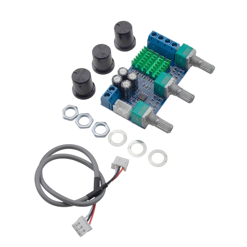

    تجهیزات مثل سر ولوم و سیم اتصال همراه کالا ارسال میشود ؟
    • پشتیبانی | 10 ماه پیش
      مرتضی مرتضوی سلام تجهیزاتی که در تصویر اول مشاهده می نمایید همراه کالا ارسال می گردد که شامل سیم ها مهره و واشر و سر ولوم می باشد.

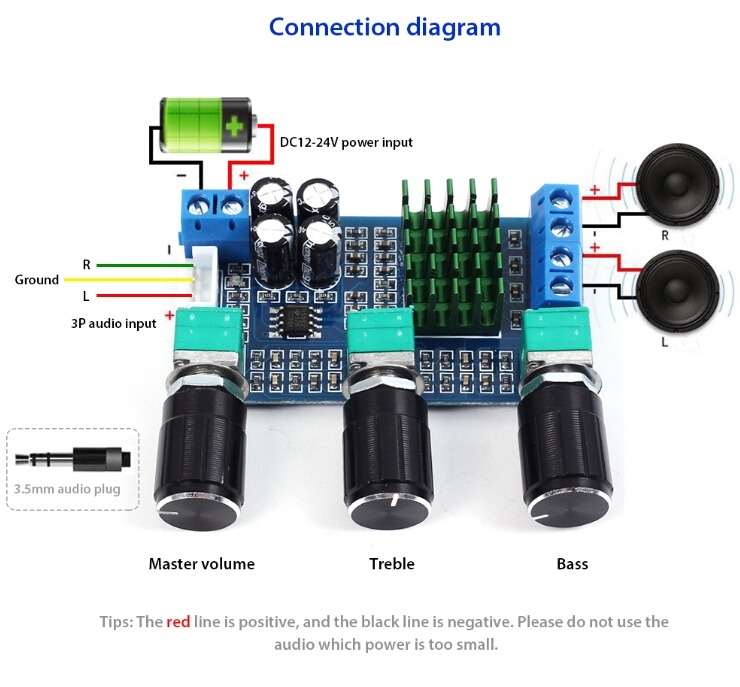

    من با استفاده از این ماژول یک سیستم صوتی برای خودرو ساختم و چون کیفیت خوبی داشت و قیمت مناسب گفتم اینجا مطرح کنم تا اگر کسی قصد خرید داشت شک نکند و خرید کند. واقعا ارزش خرید دارد چون یک صدای شفاف و کاملا بدون نویز و پر قدرت دارد و با داشتن سه عدد ولوم تنظیم بیس تریبل و ولوم اصلی نیازی به تن کنترل هم ندارد.

    سلام ببخشید من این ماژول را برای استفاده در خودرو میخواهم خرید کنم اگر از یک مازول افزاینده ولتاژ استفاده کنم تا ولتاژ ورودی 24 ولت باشد بهتر خواهد بود یا بطور مستقیم از برق باتری خودرو استفاده کنم و اگر از ماژول افزاینده استفاده کنم آیا جلوی نوسان ولتاژ دینام و نویز آن را می‌گیرد و کدام مدل افزاینده را پیشنهاد می‌دهید
    • پشتیبانی | 12 ماه پیش
      یعقوب نظامی سلام و احترام،
      ماژول آمپلی‌فایر HW-715 با چیپ TPA3116 کار می‌کند و در محدوده ولتاژ 12 تا 24 ولت DC قابل استفاده است. استفاده مستقیم از برق باتری خودرو (حدود 12 تا 14.4 ولت) مجاز است، اما توان خروجی در این ولتاژ کمتر از مقدار اسمی خواهد بود. استفاده از ماژول افزاینده ولتاژ تا حدود 24 ولت باعث افزایش توان خروجی می‌شود، ولی به‌تنهایی نویز و نوسان دینام را حذف نمی‌کند. برای کاهش نویز باید از فیلتر LC یا ماژول افزاینده با فیلترینگ مناسب استفاده شود. متأسفانه در حال حاضر ماژول افزاینده ولتاژ با فیلتر ضدنویز مخصوص سیستم‌های صوتی خودرو در فروشگاه موجود نیست.
