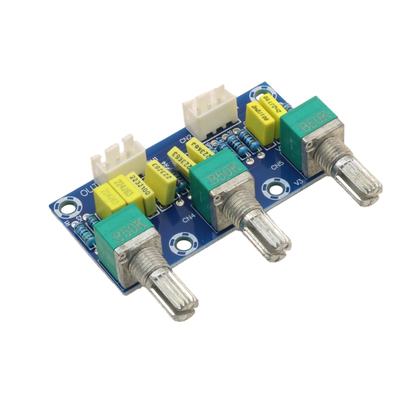

ماژول تن کنترل پسیو XH-M802 یک برد تن کنترل پسیو است که برای تنظیم فرکانس‌های بالا و پایین ورودی سیگنال صوتی به کار می‌رود
3.5
4 رای‌دهنده
16 دیدگاه
5,480,000 ریال
این ماژول از طریق فیلتر RC و بدون نیاز به منبع تغذیه کار می‌کند و قادر است صدای زیر و بم را از طریق خازن RC تنظیم کرده و سپس به برد آمپلی فایر ارسال کند. در نظر داشته باشید که به دلیل ماهیت پسیو بودن، حجم صدای خروجی پس از پردازش کمتر از حالت عادی خواهد بود. این ماژول گزینه‌ای عالی برای علاقه‌مندان به HiFi و تنظیمات صوتی دستی است.
ویژگی‌ها:
آیتم‌های قابل تنظیم: حجم کلی، فرکانس‌های بالا (تریبل) و فرکانس‌های پایین (باس)
تعداد کانال‌ها: 2 کانال
فاصله بین پیچ‌ها: 22.5 میلی‌متر
نوع سوکت: XH2.54-3P
ابعاد: 56.28 میلی‌متر
کاربردها:
تنظیم فرکانس‌های صدا: تنظیم صدای بم و زیر به صورت دستی
سیستم‌های صوتی HiFi: مناسب برای علاقه‌مندان به صوت با کیفیت بالا و تنظیم دقیق صدای خروجی
This tuning version of passive tuning board, the main function of the input audio signal for high and low frequency adjustment, and then sent to the amplifier board to enlarge
The principle of the product is that the audio signal is directly filtered through the RC filter to get the desired high and low sound through the RC capacitor. The tone board does not need power supply, but the volume after processing will be much smaller.
Specifications
Adjustable items: total volume treble bass
Number of channels: 2-channel
Knob spacing: 22.5mm
Socket type: XH2.54 ~ 3P
Appearance size: 56.28mm
