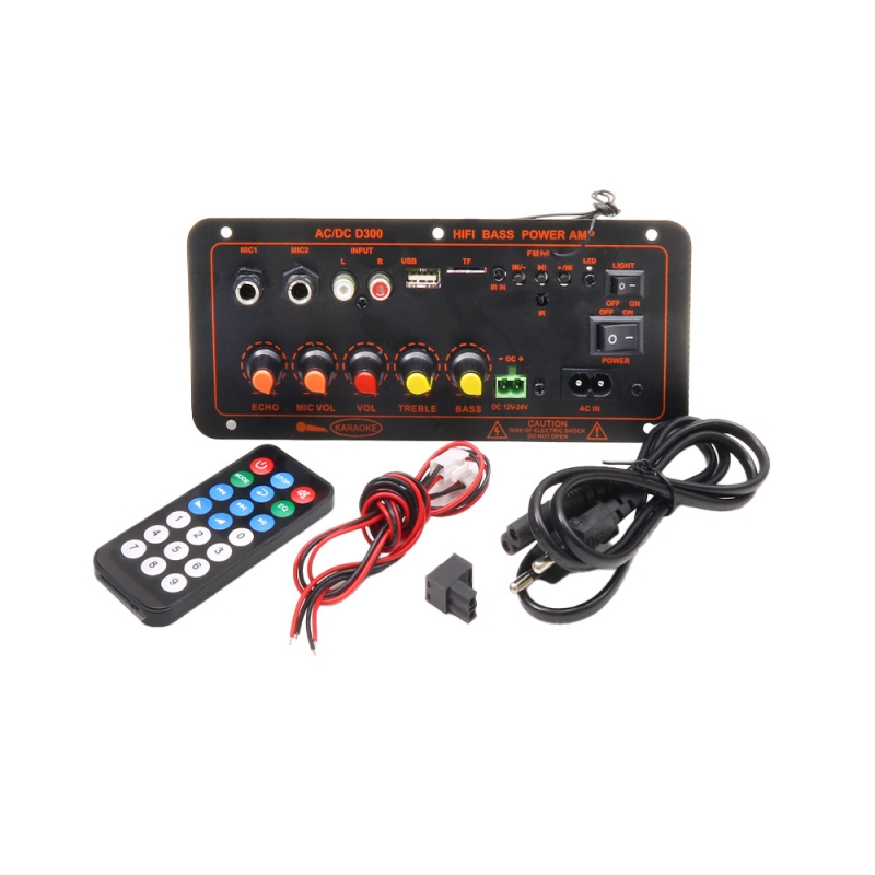

دستگاه HJXY-D300 یک آمپلی فایر 300 وات همه کاره می باشد که علاوه بر داشتن بلوتوث قابلیت اتصال انواع کارت های حافظه ، USB و ورودی AUX می باشد علاوه بر این موارد آمپلی فایر HJXY-D300 دارای دو ورودی میکروفن می باشد در کنار این موارد نیز یک ریموت کنترلر در اختیار شما می باشد که می توانید به راحتی بین آهنگ ها جابجا و حجم صدای خروجی خود را کنترل نمایید.
مدل : HJXY-D300
پشتیبانی از خواندن آهنگ های MP3 در کارت TF و USB
پشتیبانی از تنظیم مستقل صدای باس ، تریبل و اصلی.
امکان کنترل صدای میکروفن
پشتیبانی از فرمت MP3/WAV
پشتیبانی از دو میکروفون جداگانه
ولتاژ کاری: AC 220V یا DC 12V-24V.
با ورودی صوتی AUX می توان به کامپیوتر، تلفن یا سی دی متصل شود
ورودی میکروفون دوگانه قابل تنظیم
دارای بلوتوث داخلی و رادیو FM
قابلیت استفاده از کارت حافظه و یا USB حداکثر تا 16 گیگ
توان نرخ: 300 وات
توان خروجی: 300W
مناسب برای بلندگو 4-8 اهم، توان کمتر از 200 وات

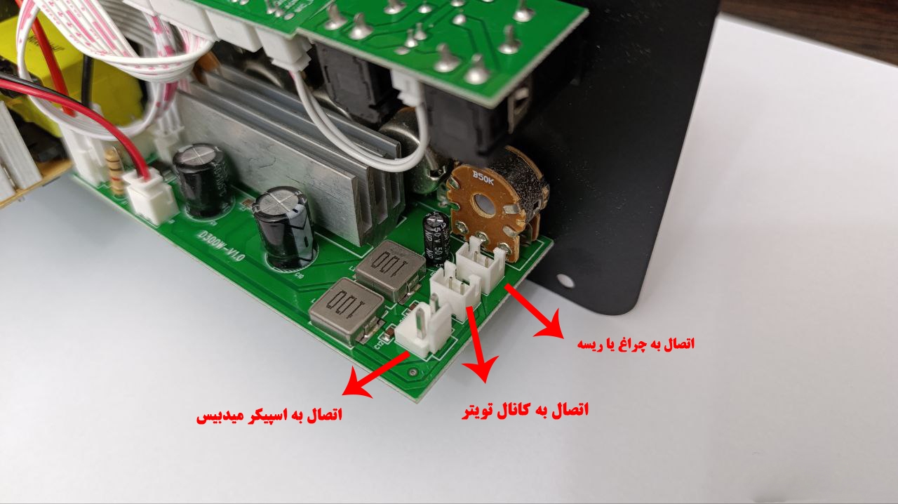

    سلام این پنل برای پورت اتصال ورودی های بلند گو کجا هستش، و چه سوکتی بهش میخوره و اینکه دگمه MODE برای تغير AUX,USB و بلوتوث هساش،؟ ممنون
    • پشتیبانی | 5 روز پیش
      غلامرضا لطفی مقدس سلام و احترام، خروجی بلندگوهای این پنل از طریق سیم‌های خروجی پشت برد انجام می‌شود و شامل کانال چپ، راست و ساب‌ووفر است؛ درباره مدل دقیق سوکت اتصال، متأسفانه اطلاعات رسمی از سوی شرکت سازنده در این خصوص ارائه نشده است. کلید MODE برای تغییر حالت پخش و انتخاب ورودی‌هایی مانند بلوتوث، AUX، USB/کارت حافظه و رادیو FM استفاده می‌شود.
