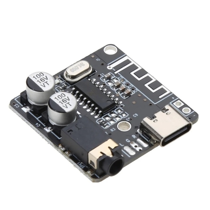

ماژول بلوتوث VHM-314 دارای ورودی های پورت USB Type-C و پورت جداگانه مخصوص اتصال باتری های لیتیومی تک سل برای تغذیه است. از طریق بلوتوث می توانید به این ماژول متصل شوید و خروجی صدا را با استفاده از خروجی AUX یا به صورت سیمی به منظور اتصال به آمپلی فایر یا هندزفری دریافت کنید.
تغذیه از طریق پورت  USB Type-C
تغذیه از طریق باتری لیتیومی تک سل
خروجی سیمی لحیمی استریو
خروجی AUX
نشانگر LED
منبع تغذیه: 3.7-5 ولت
SNR برابر است با : 90 دسی بل
THD+N برابر است با : 70- دسی بل
DNR برابر است با : 91 دسی بل
پشتیبانی از A2DP/AVCTP/AVDTP/HFP
توان USB: منبع تغذیه 5 ولت با پورت USB Type-C
پشتیبانی از بلوتوث 4.1
پشتیبانی از اتصال اتوماتیک
پشتیبانی از WAV+APE+FLAC+MAP
خروجی با سه نقطه اتصال لحیم می شود که کاربران می توانند از آن استفاده کنند.
پردازش فیلتر مربوطه با توجه به نیازهای واقعی
اندازه: 30X30 میلی متر

  • حمزه سجادی نیا | 3 ماه پیش
    سلام و احترام ، صدای اتصال این برد سخنگوست یا صدای دینگ میده ؟
    بین این برد با آی سی 16 پایه با بردی که آی سیش تعداد پایه هاش بیشتره از نظر کیفیت تفاوت هست ؟
    ممنون
    • پشتیبانی | 3 ماه پیش
      حمزه سجادی نیا سلام و احترام، صدای اتصال این ماژول به صورت صدای اعلان (مانند دینگ یا ملودی کوتاه) است و قابلیت پخش پیام صوتی سخنگو ندارد. تفاوت کیفیت بین نسخه‌های مختلف بیشتر به نوع چیپ بلوتوث، کیفیت مدار خروجی صدا، آمپلی‌فایر داخلی و طراحی برد مربوط است و تعداد پایه‌های آی‌سی به تنهایی معیار کیفیت نیست. ممکن است دو برد با تعداد پایه متفاوت کیفیت نزدیک یا متفاوتی داشته باشند و باید مشخصات چیپ و مدار هر مدل بررسی شود.
  • محمد مهدی بهایی | 4 ماه پیش خریدار
    سلام چقدر جریان میکشه
    • پشتیبانی | 4 ماه پیش
      محمد مهدی بهایی سلام و احترام، جریان مصرفی این ماژول بسته به وضعیت کاری متفاوت است، اما معمولاً در حدود 20 تا 50 میلی‌آمپر بوده و در زمان برقراری ارتباط بلوتوث یا پخش صدا ممکن است تا حدود 100 میلی‌آمپر نیز افزایش یابد.
  • امین نوروزی | 4 ماه پیش
    سلام تفاوت اصلی با v2 فقط در نسخه بلوتوث هست؟
      امین نوروزی سلام و احترام، بله، تفاوت اصلی نسخه‌های V2 و VHM-314 معمولاً در نسخه چیپ بلوتوث و برخی بهبودهای جزئی در پایداری اتصال، برد ارتباطی و سازگاری با دستگاه‌ها است. از نظر کاربرد کلی و نحوه استفاده، عملکرد آن‌ها بسیار مشابه است. با این حال ممکن است بسته به سری تولید، تفاوت‌های جزئی دیگری نیز وجود داشته باشد که در مشخصات رسمی محصول ذکر نشده‌اند.
  • مهدی | 6 ماه پیش
    سلام ورژن بلوتوث چنده و استریو هست؟
    • پشتیبانی | 6 ماه پیش
      مهدی سلام و احترام، بر اساس مشخصات این ماژول و در موجودی فعلی از بلوتوث نسخه 4.1 استفاده می‌کند و خروجی صوتی آن به‌صورت استریو ارائه می‌شود. همچنین پروفایل‌های رایج پخش صوت مانند A2DP را پشتیبانی می‌کند و از طریق خروجی چپ و راست روی برد قابل بهره‌برداری است.
  • مهدی | 6 ماه پیش
    سلام ورژن بلوتوث چند هست؟
      مهدی سلام در موجودی فعلی نسخه 4.1 می باشد.
  • مرتضی ریواز | 7 ماه پیش
    سلام مثل همین ماژول که امپلی فایر داخلی حتی ۳ وات یا ۵ وات داشته باشه و خروجی aux موجوده ؟ چون این مدل وقتی وصل میکنم به aux ضبط کیفیت خوبی نداره
    • پشتیبانی | 7 ماه پیش
      مرتضی ریواز سلام
      همین مدل نه، ولی مدل های متنوع زیادی وجود دارد که دارای آمپلی فایر هستند
  • مانی جلیل نژاد | 8 ماه پیش
    خروجی ماژول چند ولت است؟
    • پشتیبانی | 8 ماه پیش
      مانی جلیل نژاد سلام، فاقد آمپلی‌فایر قدرت داخلی است و خروجی آن از نوع Line Out آنالوگ با سطح سیگنال حدود ۱ ولت RMS می‌باشد، بنابراین توان خروجی بر حسب وات برای آن تعریف نمی‌شود. این ماژول قابلیت راه‌اندازی مستقیم بلندگو را ندارد و برای دریافت توان وات باید خروجی آن به یک آمپلی‌فایر صوتی متصل شود
  • محمد پرهام ساجدی خوش | 9 ماه پیش خریدار
    واسه آمپلیفایر خریده بودم خروجی سیگنال aux به اندازه کافی قوی بود و مشکلی ایجاد نکرد
  • جلال رجبی | 12 ماه پیش خریدار
    ورودی تایپ سی فقط برای روشن کردن مستقیم ماژول با منبع تغذیه س و مناسب شارژ نیس،این مدل برد بیشتری نسبت به مدل قرمز رنگش داره
  • ابوالفضل جعفری | 1 سال پیش
    موقع شارژ کردن باید ماژول روشن باشه
      ابوالفضل جعفری سلام و احترام،
      برای ماژول بلوتوث صوتی XY‑BT‑MINI VHM‑314 که دارای پورت Type‑C است، معمولاً حین شارژ نیازی نیست روشن باشد و بهتر است خاموش باقی بماند. بررسی‌ها نشان می‌دهد این ماژول حکم مدار شارژ مستقل ندارد و اگر هم‌زمان هم با Type‑C تغذیه شود و هم از باتری، ممکن است جریان اضافه وارد باتری شود (ectec.org, reddit.com). یکی از کاربران در Reddit این‌گونه اشاره کرده:
      «there is no onboard voltage regulator so putting both at the same time may be risky» (reddit.com).
      بهترین روش این است که ماژول را خاموش کرده و فقط از طریق پورت Type‑C شارژ کنید. در صورت نیاز به تغذیه از باتری هم باید فقط یکی از منبع‌ها را استفاده کنید و از اتصال هم‌زمان اجتناب نمایند.
