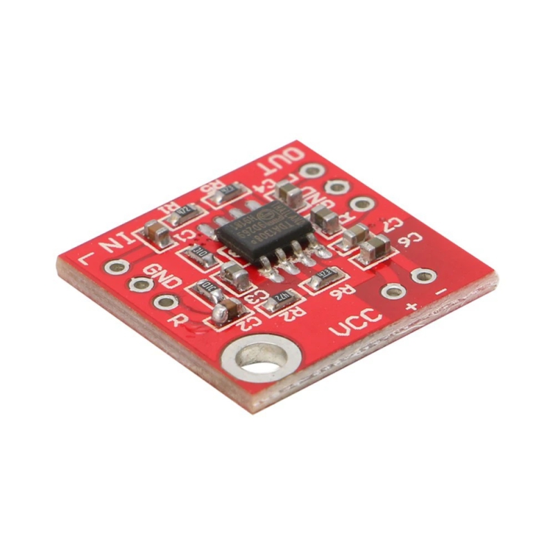

ماژول آمپلی‌فایر استریو کلاس AB با آی‌سی TDA1308، ولتاژ کاری 3 تا 6 ولت و توان خروجی 60 میلی‌وات در هر کانال مناسب برای درایو هدفون.

The TDA1308 stereo headphone amplifier module is a compact and efficient class-AB audio driver designed for high-fidelity headphone applications. Based on the NXP TDA1308 IC, this module provides a clean, low-noise audio output with a total harmonic distortion (THD) of just 0.03 %. It is ideal for portable digital audio systems, Bluetooth modules, MP3 players, or embedded audio projects that require clear sound and low power consumption.
The module includes both left and right channel amplification and features click-free power-on/power-off behavior. It can directly drive low-impedance headphones (such as 16 Ω or 32 Ω) while maintaining high signal-to-noise ratio and excellent supply ripple rejection. With built-in short-circuit protection and very small dimensions (20 × 20 mm), it easily integrates into space-limited or battery-powered designs.

  • سید اکبر میریعقوبی | 1 سال پیش
    سلام. نویز این محصول را چطوری برطرف کنم؟ با سلف و ... هم رفع نمیشه
      سید اکبر میریعقوبی سلام و احترام، برای رفع نویز در ماژول درایور هدفون TDA1308 پیشنهاد می‌شود موارد زیر را بررسی و اعمال کنید:
      1. منبع تغذیه (به‌ویژه USB یا پاور کامپیوتر) اغلب پر از نویز دیجیتال است، استفاده از منبع تغذیه تمیز‌تر یا افزودن فیلتر خوبی مانند خازن پیش‌تثبیت‌شده، می‌تواند نویز را تا حد زیادی کاهش دهد
      2. جایگزینی یا موازی کردن خازن ورودی با مقاومت 100kΩ یا اصلاح شبکه بازخورد (مثل اضافه کردن سلف و خازن) کمک به پایداری و کاهش نویز می‌کند .
      اگر با استفاده از فیلترینگ پاور و اصلاح مدار ورودی و فیدبک باز هم نویز دارید، بهتر است مدار زمین (Ground) آنالوگ و دیجیتال را جداسازی کنید یا شبکه RC/LC در مسیر ورودی تغذیه اضافه نمایید. این ترکیب تغییرات باعث جذب نویز و پایدارسازی سیگنال صوتی می‌شود.
