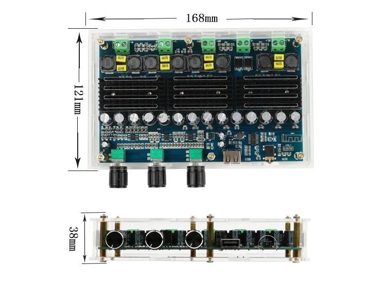

آمپلی فایر و ساب ووفر چهارکاناله استریو با تراشه TPA3116 و امکان اتصال از طریق بلوتوث، USB و جک AUX
ماژول آمپلی‌فایر بلوتوثی مدل XH-A310، یک ماژول آمپلی‌فایر استریو با قدرت خروجی 2x50 وات برای بلندگوها و 2x100 وات برای ساب ووفرها است.
این ماژول ، بنابراین شما می‌توانید از گوشی‌های هوشمند، تبلت‌ها و رایانه‌ها به صورت بی‌سیم به آن متصل شوید و صدا را پخش کنید.
این ماژول بلوتوثی بوده و دارای ورودی‌های صوتی AUX و USB میباشد. در نتیجه، علاوه بر اتصال بی‌سیم، شما می‌توانید از طریق کابل AUX به دستگاه‌های صوتی دیگر مانند تلفن همراه یا رایانه متصل شوید و موسیقی را پخش کنید. همچنین، با اتصال حافظه USB به ورودی USB ماژول، می‌توانید فایل‌های صوتی را مستقیماً از حافظه پخش کنید.
ماژول آمپلی فایر صوتی چهار کاناله XH-A310 با توان خروجی 2X100W که از سه چیپ TPA3116D2 بهره می برد. این چیپ یک تقویت کننده کلاس D بوده که دارای بازده بیشتر از 90 درصد می باشد و مشخصه تلفات آن بسیار پایین بوده و بدلیل استفاده از مدولاسیون دیجیتال ویژه از تداخلات AM جلوگیری می کند و صدای شفاف و با کیفیتی را تامین می نماید. این ماژول در برابر اتصال کوتاه، بالارفتن حرارت یا OverHeating، Under and Over Voltage محافظت شده می باشد. ولتاژ تغذیه این ماژول می تواند DC 12-24V است.شما می توانید از اسپیکرهای 4 تا 8 اهم برای خروجی آن استفاده نمایید.رنج پاسخ دهی فرکانسی این ماژول 14هرتز تا 100 کیلوهرتز است و نسبت سیگنال به نویز آن 100 دسی بل است.
  • ولتاژ ورودی: 12 تا 24 ولت (حداکثر 5 آمپر)
  • چیپ بکار رفته: TPA3116D2
  • توان: هر کانال صدا 50 وات و هر کانال ساب ووفر 100 وات
  • دارای ترمینال پیچی جهت برقراری آسان اتصالات
  • دارای ولوم جداگانه جهت تنظیم شدت صدا برای هر کانال
  • دارای بلوتوث ورژن 5 جهت دریافت و پخش صدا
  • دارای پورت USB جهت پخش آهنگ از طریق فلش مموی
  • دارای پورت AUX جهت دریافت ورودی صدا
Four-channel Bluetooth 5.0 power amplifier board, using original imported power amplifier chip, with high-fidelity stereo sound quality; Support Bluetooth, AUX audio input; Power amplifier is equipped with Bluetooth 5.0 high-speed transmission, Bluetooth effective transmission distance of 20 meters unobstructed connection, power amplifier input power is DC12- 24V, with four -channel output, output impedance 4-80, maximum power 100W*2; On-board volume adjustment potentiometer, you can adjust the volume at will.
Product name: Bluetooth audio amplifier board
input : 12 to 24 volt (max 5 A)
Function type: Amplify audio
Chip type: TPA3116D2*3
Bluetooth version: 5.0
Number of channels: 4
Output power: 2*50W whole tone+2*100W bass
Magnification: 30 times
ppearance size: 167*120*38mm
Product weight: 353g
