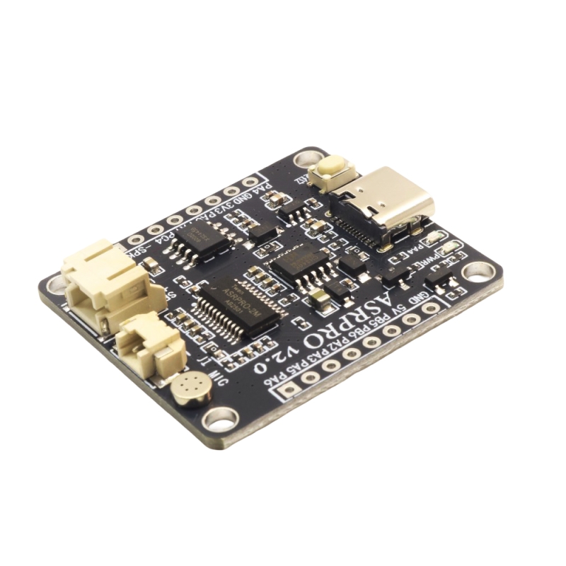

ASRPRO-01 یک ماژول تشخیص گفتار آفلاین با اندازه کوچک و کارایی بالا است. کار با آن آسان و سریع است. این ماژول دارای درجه یکپارچگی بسیار بالایی است مانند: تشخیص صدا، پاسخ صوتی، کنترل IO (خروجی سیگنال چندگانه) خروجی پورت سریال، انتقال دما و رطوبت و سایر عملکردها می باشد .
اکثر ماژول ها و دستگاه های تشخیص فرامین صوتی نیازمند اتصال به اینترنت می باشند اما ماژول ASRPRO-01 امکان پردازش صدا به‌صورت آفلاین را در اختیار ما قرار می‌دهد. این ماژول دارای یک میکروفن داخلی می باشد که بر روی برد نصب شده است و علاوه بر آن دارای کانکتور برای اتصال اسپیکر و رابط برای GPIO می باشد.
کار با این ماژول راحت بوده و تغذیه و آپلود کد توسط درگاه USB Type-C انجام می پذیرد و علاوه بر آن طراحی این ماژو بر پایه یک تراشه ASRPRO-2M  می باشد .
  • میکروکنترلر ASRPRO-2M  (معروف به TWen ASR ONE) با فلش 2 مگابایتی، رم 512 کیلوبایتی و BNPU برای پردازش صدا.
  • دارای ورودی / خروجی صدا
  • دارای میکروفون داخلی
  • هدر بلندگو 2 پین به اضافه تقویت کننده برق 3 وات برای بلندگوی 4Ω/3 وات
  • قابلیت شنیدن صدا و بیدار شدن تا 10 متر
  • نرخ تشخیص فوق العاده بالا تا 98 %
  • قابل تنظیم به 5 کلمه بیداری و 200 کلمه تشخیص
  • پورت USB Type-C برای تغذیه و برنامه نویسی از طریق تراشه CH340C USB به TTL
  • دارای 8 عدد GPIO، که 6 عدد می تواند به عنوان PWM، یک Tx سریال، یک رابط سنسور دما DHT11/DS18B20 استفاده شود.

(1) ASRPRO-CORE core board
Module model: ASRPRO-CORE-2M
Size: 18 × twenty-three × 2.9(±0.2) mm
Operating temperature: - 40 ℃ - 85 ℃
Storage environment: - 40 ℃ - 100 ℃<5% RH
Power supply range: power supply voltage 3.6V-5V, power supply current>500mA
Supported interface: UART/12C/PWM/SPI/GPIO
Available I0 port quantity: 10
Serial port rate: 9600bps by default
SPI Flash: 2MB (built-in)
(2) ASRPRO development board
Module model: ASRPRO-2M
Size: 30 × 28(±0.2)mm
Supported interface: UART/12C/PWM/SPI/GPI0
ASRPRO chip parameters
Recognition rate: above 98%
Recognition distance: up to 10m
Identification response time: less than 0.1S
System frequency: 240MHz
SRAM:640KB
FLASH: built-in 2MB
Algorithm: support DNNVTDNNIRNN and other neural convolution operations, speech recognition, voiceprint recognition, speech enhancement, speech detection, single microphone noise reduction enhancement, single microphone echo cancellation, 360 degree omnidirectional pickup and other functions
Clock: built-in high-precision RC oscillator, no external crystal and capacitor required, temperature drift less than 2%
UART interface: 3 channels, supporting up to 3M baud rate
LIc interface: 1 channel, which can be extended by external IIC devices
PWM interface: 6-way, directly driven for lamp control and motor applications
GPIO port: 10 channels, which can be used as the main control I ℃. Some GPIO supports direct communication of wide voltage 5v level signals, without external level conversion
Operating temperature: - 40 ℃~85 ℃
Storage environment: - 40 ℃~100 ℃<5% RH
STC-LINK simulation download tool (special for core version)
STC-LINK chip will automatically detect 0x7F mode to realize automatic power-off programming, which is very reliable and convenient.
For the device on the circuit board that connects the P31/P30 serial port to the USB interface, it can be directly connected with the USB cable.
For devices with only P31/P30 serial ports on the circuit board, DuPont cable can be used to connect to the array pin.
