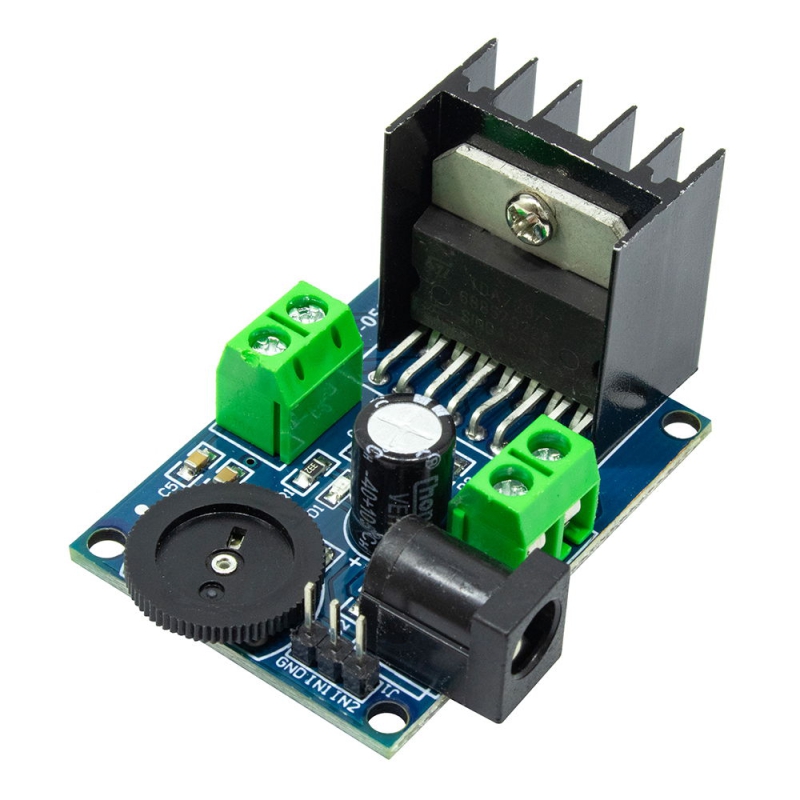

ماژول آمپلی فایر 2X15W وات HW-059 با تراشه TDA7297
کد کالا: 3011017118
ماژول آمپلی فایر با تراشه TDA7297 ، دوکاناله 15 واتی با ولتاژ کاری 6 تا 18 ولت به همراه ولوم متغیر
3 رای‌دهنده
7 دیدگاه
6,390,000 ریال
ماژول آمپلی فایر استریو TDA7297 دارای 2 خروجی 15 واتی و ولوم تغییر صوت است که ولتاژ کاری آن 18-6 ولت می باشد.بهترین بلند گو قابل استفاده 8-4 اهم می باشد که اتصال بلندگوها با توجه به مجهز بودن ماژول به کانکتورهای پیچی بسیار آسان است.
ولتاژ ورودی: 6-18 ولت
تعداد کانال: دو کاناله
توان خروجی: 15W+15W
امپدانس خروجی: 4Ω-8Ω
راندمان: تا 90%
قابلیت تنظیم صدا به صورت ولومی
اندازه ماژول: 4.8X3.5X3 سانتی متر
وزن بسته بندی: 25 گرم
Instruction
Onboard TDA7297 audio power amplifier chip, dual channel 15W+15W, suitable for 4-8 ohms 10-50W speakers.
The main pin of the chip has been led out to facilitate the control of the external device. Onboard 2 channel 5.08 (mm) pitch 2P binding posts are respectively for the left and right channel wiring output.
The onboard dial potentiometer can adjust the volume output size.
Support DC power supply, terminal block, and pin 3 power input mode. The default is DC, and the working voltage is 6-18V.
All the parts used are all high quality, low noise, can be suitable for stable jobs.
Input voltage: 6-18V
Number of channels: dual channels
Output power: 15W+15W
Output impedance: 4Ω-8Ω
Efficiency: up to 90%
Sound quality: much less than 10% distortion.
Protection: Output short circuit protection, over temperature protection. Self-recovery
Module size: 4.8X3.5X3 cm
Package weight: 25g
