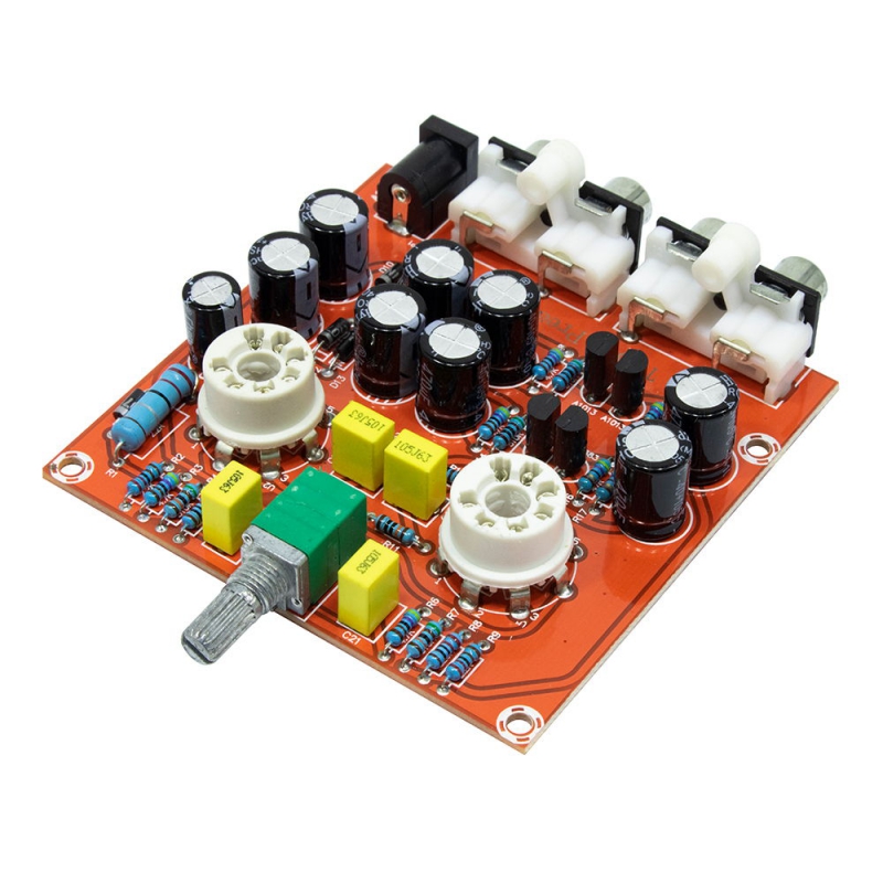

برد پری آمپلی فایر HI-FI 6J2 مدل XH-A201 یک ماژول صوتی حرفه‌ای برای ارتقای کیفیت سیگنال آنالوگ پیش از ورود به آمپلی فایر قدرت است. این برد با استفاده از دو لامپ خلأ 6J2 در پیکربندی دو کاناله، سیگنال صوتی را با بهره حدود 2 برابر تقویت کرده و هم‌زمان باعث کاهش خشکی و نویز دیجیتال صدا می‌شود. طراحی لامپی این پری‌امپ موجب ایجاد صدایی گرم‌تر، طبیعی‌تر و با جزئیات بالاتر به‌ویژه در بازه فرکانسی صدای انسان می‌گردد.
این برد به‌عنوان یک بافر و پری‌تقویت‌کننده بین منبع صدا مانند موبایل، کامپیوتر یا پخش‌کننده‌های صوتی و آمپلی فایر قدرت قرار می‌گیرد و به‌هیچ‌وجه جایگزین آمپلی فایر توان نیست. تغذیه دستگاه صرفاً با ولتاژ AC 12V انجام می‌شود و استفاده از منبع DC می‌تواند باعث عدم عملکرد یا آسیب به مدار گردد. وجود ولوم ترکیبی پاور و کنترل حجم صدا، کاربری ساده و مستقلی را برای تنظیم سطح سیگنال فراهم می‌کند. طراحی PCB با ابعاد جمع‌وجور و امکان نصب در کیس شفاف آکریلیک، این ماژول را برای پروژه‌های صوتی خانگی و DIY بسیار مناسب می‌سازد.
  • مدل: XH-A201
  • نوع مدار: پری آمپلی فایر لامپی
  • تعداد کانال: 2
  • نوع لامپ: 6J2
  • ولتاژ کاری: AC 12V
  • مقاومت خروجی پیشنهادی: 4-8Ω
  • ابعاد برد: 808023 mm
  • وزن خالص: 170 g
  • کنترل صدا: ولوم مکانیکی با کلید پاور
  • نوع ورودی و خروجی صدا: RCA استریو

The HI-FI 6J2 tube preamplifier board model XH-A201 is a dedicated audio preamp module designed to improve analog audio signal quality before amplification by a power amplifier. It uses two 6J2 vacuum tubes in a dual-channel configuration, providing approximately 2x signal gain while smoothing harsh digital artifacts commonly found in modern audio sources. The tube-based design introduces a warmer, more natural, and more detailed sound profile, especially noticeable in vocal and mid-range frequencies.
This board functions strictly as a preamplifier and buffer stage and cannot drive speakers directly. It must be installed between an audio source such as a smartphone, computer, or media player and a power amplifier. Power is supplied exclusively through AC 12V, and using DC voltage may result in malfunction or permanent damage. A combined power switch and volume control knob allows easy adjustment of output level while keeping the design compact and user-friendly. With its compact PCB layout and optional transparent acrylic enclosure, this module is well suited for DIY audio projects and high-fidelity home audio systems.

  • Model: XH-A201
  • Circuit Type: Tube preamplifier
  • Number of Channels: 2
  • Tube Type: 6J2
  • Operating Voltage: AC 12V
  • Recommended Output Load: 4-8Ω
  • Board Dimensions: 808023 mm
  • Net Weight: 170 g
  • Volume Control: Mechanical potentiometer with power switch
  • Audio Input and Output: Stereo RCA
