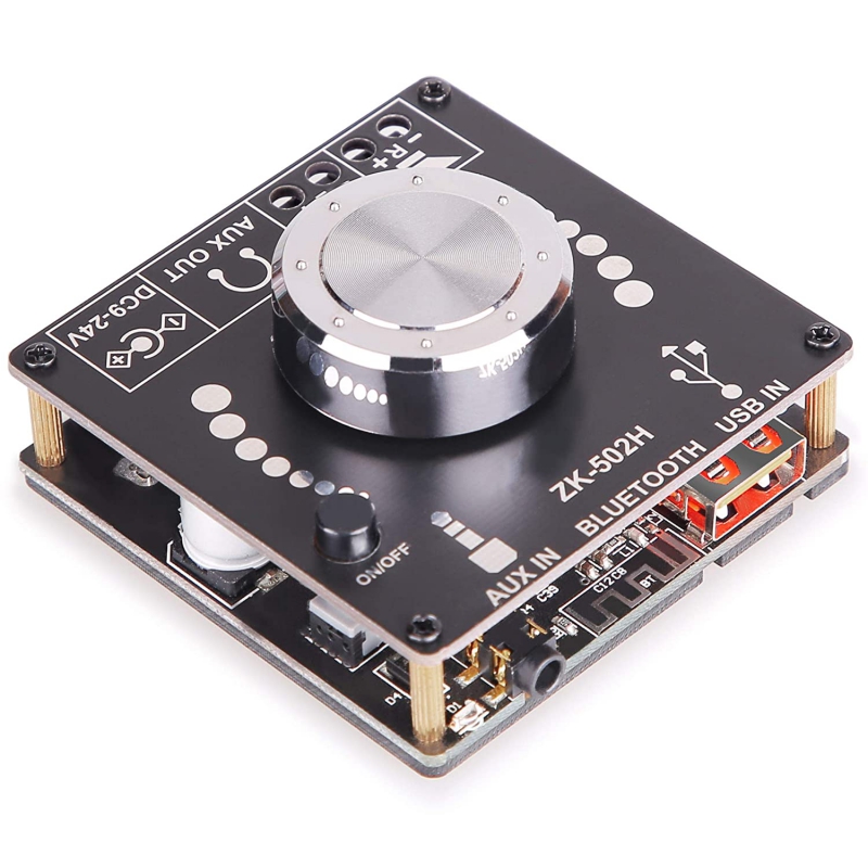

ماژول بلوتوث ZK-502H دارای توان خروجی متناسب با ولتاژ ورودی است و از طریق بلوتوث می توانید به این ماژول متصل شوید و خروجی صدا را با استفاده از خروجی  به صورت سیمی به منظور اتصال به آمپلی فایر است.
تغذیه از طریق جک آداپتور
خروجی ترمینال استریو
نشانگر LED
ولتاژ کاری: 9-24 ولت
جریان: 2 آمپر
توان خروجی: 2x50 وات
امکان تنظیم توان خروجی با ولتاژ ورودی
پشتیبانی از بلوتوث 5
پشتیبانی از اتصال اتوماتیک
به همراه جعبه و پیچ گوشتی و پیچ و مهره
دارای تبدیل سیم آداپتور به همراه محصول
نحوه استفاده
در این ماژول پس از روشن شدن برق، نشانگر آبی روشن می شود و وارد حالت بلوتوث می شود. این نشان می دهد که بلوتوث آماده جفت شدن است. ZK-502H که نام دستگاه است، از طریق تلفن همراه بلوتوث جستجو می شود. حال باید روی اتصال کلیک کنید، سپس پیغام می دهد که "دستگاه بلوتوث با موفقیت وصل شده است"، و این نشان می دهد که صفحه رمزگشایی و تلفن همراه با موفقیت وصل شده اند، اکنون می توانید موسیقی را پخش کنید.
2 CH stereo output power 50watt * 2, working voltage range DC9-24V, for 4-8Ω, 10watt-100watt passive speakers.
This Bluetooth amplifier board has a bottom plate and a top plate. The guard plate is also an indicator, easy to set up.
Advanced circuitry design, supports reverse connection protection, Over-voltage protection, under-voltage protection, Over-heat protection, and Short-circuit protection.
It is recommended to use a DC15V-24V power adapter with a current above 2A. Please use a power adapter with sufficient power to connect the amplifier board, otherwise, the sound will be distorted.
Chip: TPA3116D2 (With AM interference supperession)
Blue tooth Version: 5.0 (Without occlusion 15m)
Audio Input: AUX + Blue tooth + USB flash drive + Computer usb sound card (plug and play)
Channel: 2.0 Stereo
Adaption Supply Voltage: 9-24V
Speaker: 10-100W, 4-8Ohm
Output Power:
12V - 8 Ω/12W*2; 4Ω/20W*2
15V - 8 Ω/18W*2; 4Ω/30W*2
19V - 8Ω/32W*2; 4Ω/40W*2
24V - 8Ω/38W*2; 4 Ω/50W*2
Protection Mechanism: overheating, undervoltage, overheating, DC detection, short circuit protection
