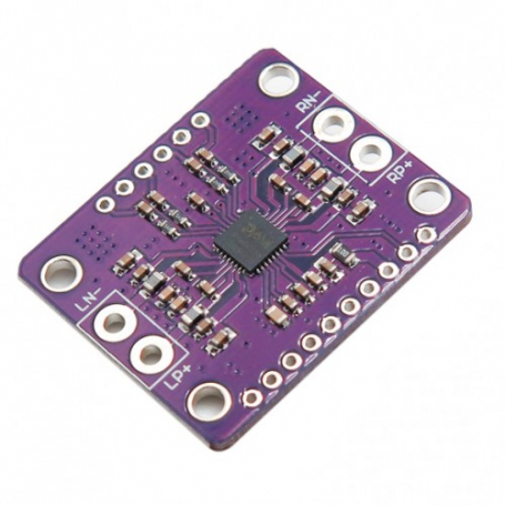

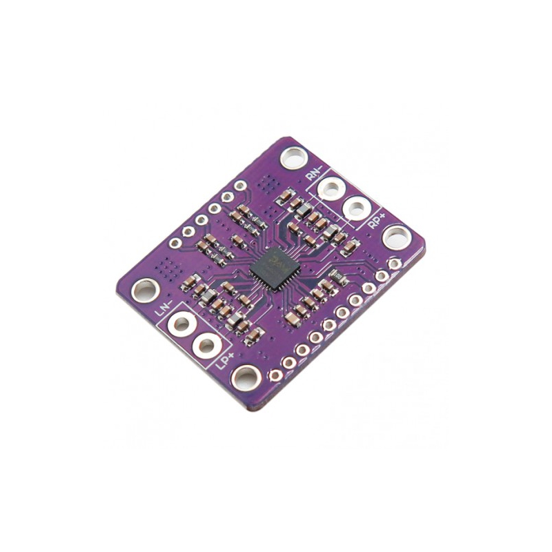

ماژول آمپلی فایر CJMCU PAM8006 استریو با توان 10 واتی کلاس D  و ولتاژ کاری 7.5 الی 18 ولت بر پایه تراشه PAM8006

ماژول آمپلی‌فایر CJMCU PAM8006 یک تقویت‌کننده صوتی کلاس D با توان پایین و بازده بالا است که برای تقویت سیگنال‌های صوتی در سیستم‌های کم‌مصرف طراحی شده است. این ماژول از تراشه PAM8006 استفاده می‌کند که توان خروجی مناسبی را در عین مصرف انرژی کم ارائه می‌دهد. به دلیل ابعاد کوچک و عملکرد پایدار، این ماژول گزینه‌ای ایده‌آل برای پروژه‌های صوتی قابل‌حمل و باتری‌محور است.
مشخصات فنی:
  • تراشه اصلی: PAM8006
  • ولتاژ کاری: 7.5 تا 18 ولت
  • توان خروجی: حداکثر 10 وات (در امپدانس 4 اهم)
  • بهره تقویت: تنظیم‌شده برای عملکرد بهینه در کاربردهای عمومی
  • کلاس کاری: کلاس D (بازده بالا و مصرف انرژی کم)
  • امپدانس خروجی: مناسب برای بلندگوهای 4 تا 8 اهم
  • نویز کم: طراحی‌شده برای ارائه صدای شفاف با حداقل اعوجاج
کاربردها:
  • تقویت صدا در پروژه‌های الکترونیکی کم‌مصرف
  • استفاده در اسپیکرهای پرتابل و سیستم‌های صوتی باتری‌محور
  • تقویت صدای گجت‌های الکترونیکی کوچک
  • توسعه سیستم‌های هشدار صوتی و پیام‌رسانی
  • استفاده در پروژه‌های DIY و کاربردهای آموزشی
The CJMCU-8006 is a 10W (per channel) Class D stereo audio amplifier. High-quality voice reproduction, low THD+N (0.1%) without filter, good PSRR, new direct output drive speaker without low-pass filter, low cost and small footprint. The 10Ω supply at 10V has 10W with 10% THD. No filter, low quiescent current, ultra low EMI, with shutdown / mute noise cancellation. High efficiency 90%, ultra low noise output -90dB, low THD+N, and low quiescent current. With overcurrent / temperature / short circuit protection, a small number of peripheral components.
Type: CJMCU-8006 Board
Size: 35mm x 30mm
The CJMCU-8006 is a 10W (per channel) D-level stereo audio amplifier.
High-quality voice reproduction function, low THD + N (0.1%) without filter, good PSRR, new direct output driver speaker without low-pass filter, with low cost occupied area.
10V power supply with 8V load with 10V THD 10W. No filter, low quiescent current, ultra low EMI, with off / mute noise cancellation.
High efficiency 90%, ultra low noise output -90dB, low THD + N, and low quiescent current.
With overcurrent / temperature / short circuit protection, a small number of external components.
Applications: iPhone speakers, mini speakers, speakers with volume control, LCD and LCD TVs, flat panel TV / LCD monitor / projection TV, multimedia player system, DVD player, game console, BoomBox, music equipment
