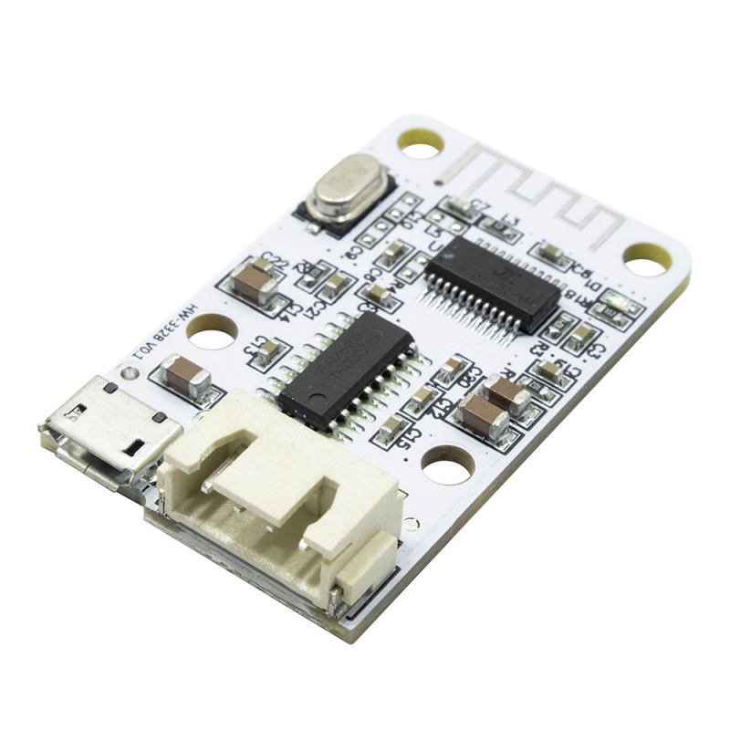

ماژول آمپلی فایر صوتی بلوتوث دار 2x3 وات مدل HW-332B
کد کالا: 3011016041
ماژول بلوتوث صوتی HW-332B دارای ورودی میکرو USB با خروجی 2x3 وات و ولتاژ کاری 5 ولت بر پایه تراشه PAM8403
3.3
3 رای‌دهنده
11 دیدگاه
3,990,000 ریال
ماژول آمپلی فایر صوتی بلوتوث دار HW-332B یک راه حل عالی برای پخش صدای بی‌سیم و با کیفیت است. این ماژول با دو خروجی 3 وات، امکان اتصال به سیستم‌های صوتی مختلف را فراهم می‌کند و دارای بلوتوث داخلی با قابلیت تغذیه میکرو USB و پشتیبانی از اسپیکر های با امپدانس 4 تا 8 اهم است.
ورودی صدا :  بلوتوث صدا
ولتاژ کاری : 5 ولت
توان خروجی امپلی فایر : 2X3W
امپدانس اسپیکر های قابل پشتیبانی : 4 تا 8 اهم
رابط تغذیه : پورت میکرو USB
ابعاد : 42mm x 25mm
Digital power amplifier board Mini Bluetooth audio digital power amplifier board USB power supply Bluetooth receive digital power amplifier
Bluetooth receiving digital power amplifier
Audio input mode: Bluetooth audio receiving
Output power of power amplifier: 2x3w (output connected to loudspeaker or speaker, not output to power amplifier)
Drive horn impedance: 4 ~ 8 ohm
Power supply interface: mirco USB socket (the charging cable is connected to the computer USB power bank, and the USB can supply 5V power)
Output interface: 2.54 needle pitch 4 needle base
Working voltage:DC 5V
Output power:3W+3W
Speaker type:3W*2 4-8ohm
Mounting Hole:3.0mm
