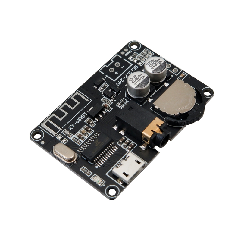

ماژول بلوتوث XY-WRBT یک گیرنده صوتی بی‌سیم پیشرفته است که امکان پخش موسیقی از طریق بلوتوث را با کیفیت بالا فراهم می‌سازد. این ماژول با بهره‌گیری از نسخه 5.0 بلوتوث، اتصال پایدار و با برد مناسب (حدود 15 متر در فضای باز) را ارائه می‌دهد. با روشن شدن ماژول، به‌صورت خودکار وارد حالت جفت شدن شده و پس از اتصال موفق به گوشی یا هر دستگاه پخش‌کننده، آماده انتقال صدای استریو از طریق خروجی جک 3.5 میلی‌متری یا پین‌های لحیم‌کاری می‌شود. مدار محافظت در برابر اتصال معکوس تغذیه، طراحی حرفه‌ای و پایداری عملکرد، استفاده از این ماژول را در پروژه‌های صوتی قابل‌حمل، اسپیکرهای خانگی و خودرو بسیار ساده و مطمئن می‌سازد. همچنین این ماژول دارای LED نشانگر وضعیت اتصال بلوتوث و درگاه تغذیه دوگانه شامل micro USB و پین DC می‌باشد که امکان تغذیه آن را از منابع مختلف فراهم می‌کند.
  • ولتاژ تغذیه: 3.7 تا 24 ولت DC
  • جریان مصرفی: حداکثر 2 آمپر
  • نسخه بلوتوث: 5.0
  • برد انتقال بلوتوث: حداکثر 15 متر (در فضای باز و بدون مانع)
  • خروجی صدا: استریو (2 کانال)
  • رابط صوتی: جک 3.5 میلی‌متری + سه پین خروجی لحیم‌کاری
  • نسبت سیگنال به نویز: 290 دسی‌بل
  • میزان اعوجاج: حداکثر 70- دسی‌بل
  • مکانیزم محافظتی: حفاظت در برابر اتصال معکوس تغذیه
  • نشانگر وضعیت: LED داخلی

Item Type: Bluetooth Decoder Board
Material: PCB
Application: Wide voltage and volume adjustable speaker power amplifier
Working Voltage: 3.7~24V DC
Bluetooth Version: 5.0
Transmission Distance: Approx. 15m / 49.2ft (visible without obstruction)
Signal-to-noise Ratio: 290dB
Distortion: ≤-70dB
Number of Channels: Dual channel (stereo)
Audio Interface: 3.5mm audio interface
Module Protection Mechanism: Power reverse connection protection
How to use
After the power is turned on, the blue indicator light flashes quickly and enters the Bluetooth mode; after the "prompt tone" is broadcast, it enters the pairing mode and waits for pairing; the mobile phone Bluetooth searches for "XY-WRBT" (the name of the power amplifier board device).
Click "XY-WRBT" to connect, after the connection is successful, the "prompt tone" indicator light will be on, you can play mobile music, and the indicator light flashes slowly when playing music; after the Bluetooth is disconnected, the amplifier board prepares for the next pairing and playing. After the prompt tone, enter the pairing mode and wait for pairing.
