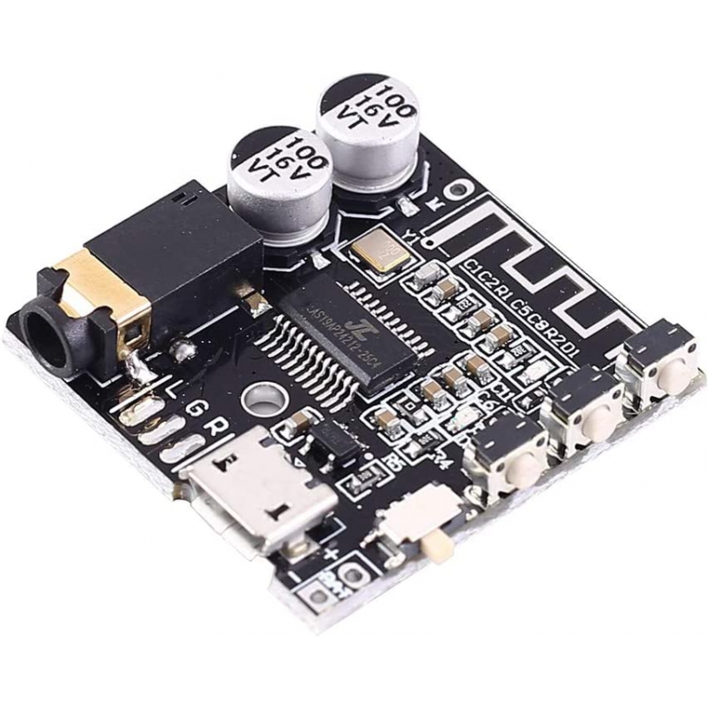

ماژول بلوتوث صوتی VHM-314-V2 دارای خروجی AUX و کلیدهای کنترلی
کد کالا: 3011016039
ماژول بلوتوث صوتی با قابلیت پشتیبانی از MP3, WAV, FLAC و تغذیه از باتری لیتیومی
ماژول بلوتوث VHM-314-V2 دارای ورودی های میکرو USB و پورت جداگانه مخصوص اتصال باتری های لیتیومی تک سل برای تغذیه است. از طریق بلوتوث می توانید به این ماژول متصل شوید و خروجی صدا را با استفاده از خروجی AUX یا به صورت سیمی به منظور اتصال به آمپلی فایر یا هندزفری دریافت کنید.
مدل : XFW-314-V2 // VHM-314-V2
تغذیه از طریق پورت MICRO USB
تغذیه از طریق باتری لیتیومی تک سل
خروجی سیمی لحیمی استریو
خروجی AUX
نشانگر LED
منبع تغذیه: 3.7-5 ولت
SNR برابر است با : 90 دسی بل
THD+N برابر است با : 70- دسی بل
DNR برابر است با : 91 دسی بل
پشتیبانی از A2DP/AVCTP/AVDTP/HFP
توان USB: منبع تغذیه 5 ولت میکرو USB
پشتیبانی از بلوتوث 5
پشتیبانی از اتصال اتوماتیک
پشتیبانی از WAV+APE+FLAC+MAP
خروجی با سه نقطه اتصال لحیم می شود که کاربران می توانند از آن استفاده کنند.
پردازش فیلتر مربوطه با توجه به نیازهای واقعی
اندازه: 30X30 میلی متر

bluetooth audio stream receiver
Model: VHM-314 V2.0
supply voltage: 3.7-5V DC
SNR: 90dB
THD+N: -70dB
crosstalk: -86dB
DNR: 91dB
supports profiles: A2DP/AVCTP/AVDTP/AVRCP/HFP
range: >15m
possibility of powering with a 3.7V battery, e.g. 18650
JACK 3.5mm socket for connecting headphones or a preamplifier
the device is recognized in devices as XY_BT
pads for soldering the power source
microUSB socket for connecting the power cord
pads for soldering the wires on the module output
Bluetooth 5.0 support
dimensions: 30 x 30 x 8 mm
Features
USB powered Universal Micro USB 5V power supply
3.7-5V Supply Pad External 3.7-5V lithium battery power conversion
LED indicator Bluetooth mode long blue light
3.5mm stereo audio interface Standard 3.5mm interface, output stereo sound source, plug in headphones, connect amplifiers and other devices

  • امیرحسین زینال زاده | 6 روز پیش
    سلام و خسته نباشید
    این ماژول بلوتوث صوتی VHM-314-V2 به آمپلی‌فایر نیاز دارد
    • پشتیبانی | 6 روز پیش
      امیرحسین زینال زاده سلام و احترام، بله، ماژول بلوتوث صوتی VHM-314-V2 دارای خروجی صدای AUX در سطح سیگنال صوتی است و آمپلی‌فایر قدرت داخلی برای راه‌اندازی مستقیم بلندگوی معمولی ندارد. بنابراین برای اتصال به بلندگوی پسیو، استفاده از ماژول آمپلی‌فایر صوتی ضروری است. اما اگر قصد اتصال به بلندگوی اکتیو یا دستگاهی با ورودی AUX و آمپلی‌فایر داخلی را دارید، نیازی به آمپلی‌فایر جداگانه نخواهد بود.
    سلام و خسته نباشید
    چه وقتی موجود خواهد شد
  • علی صالح | 4 ماه پیش
    سلام.
    مقدار خروجی این ماژول چند ولت RMS هست .
    مثلا در ماژول امپلی فایر xh_m139 نیاز به ورودی صدا با حدود ۱/۴ ولت RMS نیاز داره . آیا این ماژول می‌تونه این نیاز امپلی فایر رو تامین کنه؟
    چون ماژول امپلی فایر برای رسیدن به حداکثر توان خروجی نیاز به این ۱/۴ ولت RMS داره؟
    • پشتیبانی | 4 ماه پیش
      علی صالح سلام و احترام، مقدار دقیق ولتاژ خروجی RMS این ماژول در مشخصات رسمی سازنده اعلام نشده است. خروجی AUX این نوع گیرنده‌های بلوتوث معمولاً در سطح سیگنال صوتی خطی قرار دارد و برای ورودی آمپلی‌فایرهای صوتی طراحی شده است. در عمل، این ماژول معمولاً توانایی تأمین سیگنال ورودی موردنیاز ماژول‌های آمپلی‌فایر مانند XH-M139 را دارد، اما رسیدن به حداکثر توان خروجی به سطح ولتاژ تغذیه، تنظیم صدا و مشخصات دقیق آمپلی‌فایر نیز وابسته است.
  • محمد حسین خدایاری | 5 ماه پیش
    سلام خسته نباشین ، یه هندزفری سیمی دارم که حساسیتش حدود 112dB هست و امپدانسش هم پایینه. یعنی کوچک‌ترین نویز، هیس و خش‌خش رو آشکار می‌کنه و این اذیت میکنه اگه دستگاه نویز داشته باشه ، میشه از این ماژول یا چیز دیگه ای استفاده کرد
    • پشتیبانی | 5 ماه پیش
      محمد حسین خدایاری سلام و احترام، این ماژول دارای خروجی AUX در سطح Line Out است و برای اتصال به آمپلی‌فایر یا هدفون‌آمپلی‌فایر مناسب است، اما کیفیت نهایی و میزان نویز آن به منبع تغذیه، مدار بعدی و کیفیت هدفون‌آمپلی‌فایر نیز بستگی دارد. با توجه به حساسیت بالای هندزفری شما، نمی‌توان نویز بسیار کم را به‌صورت قطعی تضمین کرد. برای بهترین نتیجه، از یک منبع تغذیه ۵ ولت کم‌نویز و یک هدفون‌آمپلی‌فایر با نویز پایین در کنار خروجی AUX این ماژول استفاده کنید؛ اتصال مستقیم هندزفری به خروجی AUX نیز حجم صدای کافی نخواهد داشت.
  • جابر کاکاعلی | 6 ماه پیش
    میشه از این مدل واسه بلوتوثی کردن ماژول XH-M510 استفاده کرد یا مدل دیگه‌ای رو پیشنهاد میدید؟
    • پشتیبانی | 6 ماه پیش
      جابر کاکاعلی با سلام و احترام
      بله، در صورتی که ماژول XH-M510 دارای ورودی AUX یا ورودی صدای آنالوگ باشد، می‌توانید از ماژول بلوتوث صوتی VHM-314-V2 برای بلوتوثی کردن آن استفاده کنید و خروجی AUX این ماژول را به ورودی صدای ماژول XH-M510 متصل نمایید.
      با تشکر
      پشتیبانی فنی ECA
  • امین نوروزی | 9 ماه پیش خریدار
    سلام این ماژول ولوم جداگانه دارد یعنی با افزایش یا کاهش صدای ولوم در دستگاه متصل ولوم داخلی ماژول تغییری نمیکند. درواقع اگر ولوم ماژول پایین باشد و داخل یک ضبط نصب شود و به کلید ها دسترسی نباشد صدا در ولوم پایین پخش خواهد شد البته با خاموش و روشن شدن اخرین وضعیت ولوم را حفظ میکند. یک ماژولی داشتم که ابتدای متصل شدن به گوشی سوال میپرسید که ولوم مدیا مشترک باشد یا خیر اگر تایید میشد با افزایش صدای ولوم گوشی متصل همان ولوم در ماژول هم اعمال میشد
    • پشتیبانی | 9 ماه پیش
      امین نوروزی سلام و احترام، در ماژول VHM-314-V2 کنترل ولوم داخلی مستقل از ولوم مدیای گوشی عمل می‌کند و سطح خروجی آن بر اساس تنظیمات خود ماژول تعیین می‌شود و با تغییر ولوم گوشی الزاماً تغییر نمی‌کند. این ماژول آخرین وضعیت ولوم را پس از قطع و وصل تغذیه حفظ می‌کند، بنابراین اگر در حالت ولوم پایین نصب شود، بدون دسترسی به کلیدها همان سطح خروجی باقی می‌ماند. قابلیت همگام‌سازی ولوم با گوشی که هنگام اتصال اجازه اشتراک ولوم می‌گیرد، وابسته به پروفایل و فریمور بلوتوث ماژول است و در این مدل پیش‌بینی نشده است.
  • محمد صادق فریدونی | 11 ماه پیش
    سلام یه ماژول میخوام که خروجی aux داشته باشه ولی توان خروجیش از ماژول "بلوتوث صوتی VHM-314 با پورت MICRO USB" بیشتر باشه ایا این ماژول بیشتره؟
    • پشتیبانی | 11 ماه پیش
      محمد صادق فریدونی سلام و احترام، این ماژول VHM-314-V2 با وجود خروجی AUX و کلیدهای کنترلی، از نظر توان خروجی تفاوتی با ماژول بلوتوث صوتی VHM-314 با پورت Micro USB ندارد، چون هر دو خروجی Line Level ارائه می‌دهند و آمپلی‌فایر قدرت روی آن‌ها وجود ندارد؛ بنابراین سطح سیگنال خروجی بیشتر محسوب نمی‌شود و برای توان بالاتر باید از ماژول دارای آمپلی‌فایر داخلی یا آمپلی‌فایر جداگانه بعد از خروجی AUX استفاده شود.
  • رضا جوانشیر | 1 سال پیش
    سلام میخواستم بدونم با اتصال باتری و میکرو usb به طور همزمان، ایا باتری رو هم شارژ میکنه؟
      رضا جوانشیر سلام بلی می توانید با اتصال شارژر usb باتری متصل شده به ماژول را شارژ نمایید .
  • محمد نوری زاده | 1 سال پیش
    سلام. نسخه بلوتوث این ماژول چند هست؟
      محمد نوری زاده سلام ، نسخه بلوتوث 5.0 است که از نظر انتقال داده عملکرد سریع‌تر و بهتری دارد
  • شایان شافعی | 2 سال پیش خریدار
    سلام خسته نباشید میتوان با 3 ولت راه‌اندازی کرد
      شایان شافعی سلام قابلیت راه اندازی دارد ولی به صورت کامل خیر پیشنهاد می شود از ولتاِ بین 3.7 تا 5 ولت استفاده نمایید .
