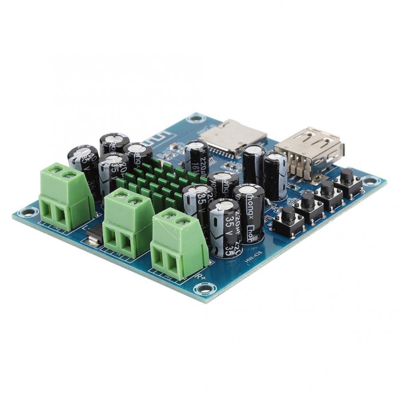

ماژول آمپلی فایر صوتی بلوتوث دار 2X50W مدل HW-428
کد کالا: 3011017108
آمپلی فایر بلوتوثی 2x50 وات استریو کلاس D با ولتاژ کاری 12 تا 24 ولت بر پایه تراشه TPA3116
3 دیدگاه
21,200,000 ریال
ماژول آمپلی فایر استریو TPA31162، یک ماژول آمپلی فایر با قابلیت پخش صدا از طریق بلوتوث است. شما با اتصال تلفن همراه خود به آن، می توانید آهنگ های خود را به ماژول انتقال داده و آن ها را پخش کنید.
این ماژول علاوه بر قابلیت پخش صدا از طریق بلوتوث، قادر به پخش فایل های صوتی از طریق فلش USB و TF CARD  است. به کمک این ماژول می توانید صدا را با توان 2X50W و به صورت استریو پخش کنید. بر روی این ماژول ترمینال پیچی جهت اتصال تغذیه وجود داشته که به سادگی می توانید ماژول را راه اندازی کنید.
نوع کالا : ماژول آمپلی فایر بلوتوث
مدل کالا : HW-428
پروتکل ارتباطی : بلوتوث، USB، TF CARD
نوع تراشه : TPA3116
ولتاژ کاری : 12 الی 24 ولت DC
توان : 2*50 وات
کلاس آمپلی فایر : کلاس D
خروجی : استریو
امپدانس خروجی : 4 الی 8 اهم
حداکثر فاصله انتقال دیتا با بلوتوث : 10 متر
تعداد کانال : 2 کاناله
ویژگی
دارای بلوتوث داخلی
قابلیت پخش صدا استریو
دارای ولتاژ تغذیه 12 الی 24 ولت
دارای آمپلی فایر با توان 2X50W
دارای ترمینال پیچی جهت اتصال تغذیه
دارای ترمینال پیچی جهت اتصال آسان بلندگوها
قابلیت پخش فایل های صوتی تلفن های همراه
دارای سوکت USB جهت پخش صدا از طریق فلش
دارای کلید تعبیه شده روی برد جهت کنترل پخش صدا
دارای کلیدهای تعبیه شده بر روی برد جهت تنظیم صدا
دارای سوکت کارت SD جهت پخش صدا از طریق TF CARD
نحوه استفاده
عملکرد شستی ها
دکمه mode : تغییر حالت از  بلوتوث ،USB ، TF CARD
دکمه play : حالت پخش/مکث
دکمه Prev/V - : "فشار طولانی" برای انتقال به "آخرین آهنگ" و همچنین کم کردن حجم صدا و "فشردن کوتاه" برای جابجایی بین آهنگ ها
دکمه Next/V +: برای تغییر آهنگ «فشار کوتاه» و «فشار طولانی» برای «افزایش حجم صدا»
سایر نکات استفاده
هنگامی که ماژول روشن است، اولین نور سبز و نور آبی است.
هنگامی که به بلوتوث یا USB یا TF CARD  متصل می شود، چراغ آبی چشمک می زند تا نشان دهد که در حال حاضر کار می کند.
در حالت روشن، ماژول فلاش نور آبی، حالت کار با بلوتوث را به همراه نور سبز نشان می دهد.
در تلفن‌های همراه یا خودرو های سازگار با بلوتوث ، ماژول با نام HW-BT، نشان داده می شود .
در هنگام قطع و وصل ماژول یا تغییر به حالات دیگر پیام‌های صوتی  پخش خواهد شد.
 هنگام روشن کردن اولویت با بلوتوث می باشد .
نکات اتصالات
ترمینال ورودی  تغذیه را به منبع تغذیه 12 الی 24 DC وصل کنید.
هنگام اتصال خروجی صدا به اسپیکر، به مثبت و منفی آن توجه کنید .
دوکانال اسپیکر حداکثر تا 50 وات می توانید متصل نمایید . ( 4 الی 8 اهم )
کاربرد
ساخت بلندگوهای بی سیم
ساخت ضبط های بلوتوثی خودرو
ساخت سیستم های پخش صوت بلوتوثی
Description
HW-428 TPA3116 2x50W Dual Channel Stereo High Power Digital Audio Power Amplifier Board Amplification DIY Module .Build your own music system with 50 watts of stereo output. TPA3116D HW-428 Dual Channel 120W Digital Power Amplifier Board is newly designed digital audio amplifier board with fine quality is practical to install and use also has good performance. It features high-efficiency class D audio power amplifier with the latest and original TPA3116D core technology the BTL bridge circuit is more efficient than before. This product uses the double power supply transformer with a dynamic power supply range from 12V to 24V with high efficiency small quiescent current. Additionally, it is equipped with Perfect protection functions like overvoltage protection and output current limit.
Features
A strong TPA3116D chip is a digital power amplifier chip, with low idle loss characteristics, makes it work well and quickly.
Onboard, front-facing IC to improve the input sensitivity, high-definition sound quality.
It can be used for car vehicle computer speaker, family audio and video, and empty square.
This product has the characteristics of loud sound, the capacitance is large, excellent sound quality.
There is no solder joint on the back of the circuit board, the chip capacitors, and the solder board together, so there is no possibility of short circuit.
Product : TPA3116D digital amplifier
Product type: HW-428
Amplifier chip: TPA3116D2 * 1
Power supply: DC 12-24V
Current: more than 3A
Power Maximum output: 50w x 2
Channel: two channels
Signal to noise ratio: 100db
Power supply DC12V-24V 50W * 2
Note: Red is positive and black is negative!
TPA3116 digital power amplifier board, with dual channel, high power, shock volume; The power supply voltage is DC12 26V, 24V is recommended, it also has an operational amplifier function, after the sound source is input, input the board’s TL074C operational amplifier chip to zoom, so that the volume is even more shocking.
