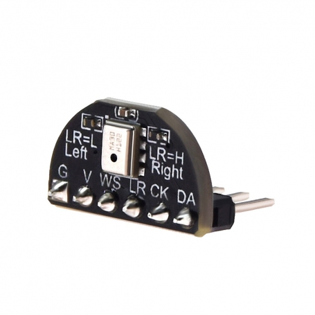

ماژول میکروفن MSM261S4030H0 استریو دارای ارتباط I2S
کد کالا: 3011017101
ماژول میکروفن استریو با پروتکل ارتباطی I2S با حساسیت بالا
13 دیدگاه
5,920,000 ریال
ماژول میکروفون I2S در واقع یک ماژول میکروفون با حساسیت بالا دارای تراشه سیلیکونی دیجیتال MSM261S4030H0 می باشد این تراشه میکروفون MEMS دارای خروجی دیجیتال I2S است.
در یک سیستم صوتی معمولی، سیگنال صوتی جمع‌آوری‌شده توسط میکروفون به ولتاژ و خروجی آنالوگ تبدیل می‌شود و پس از تبدیل شدن به سیگنال دیجیتال و کدگذاری از طریق ADC توسط تراشه کنترل‌کننده اصلی پردازش می‌شود. با این حال، تراشه سری MSM261S4030H0 دارای پورت صوتی 24 بیتی I2S داخلی است، بنابراین بدون افزودن کدک اضافی، قادر به برقراری ارتباط سیگنال دیجیتال کامل با DSP یا MCU است. سیگنال صوتی دیجیتال خام مستقیماً به تراشه کنترل کننده اصلی خروجی می شود. در نتیجه، پیچیدگی طراحی زنجیره‌های سیگنال تا حد زیادی کاهش می‌یابد، که به محصول اجازه می‌دهد مزایایی در اندازه، هزینه، مصرف انرژی و ضد تداخل داشته باشد. این نوع میکروفون ساخته شده از سیلیکون از فناوری های نیمه هادی بهره می برد و عملکرد صدای عالی را ایجاد می کند. بنابراین، می توان با اطمینان گفت که در آینده نزدیک، ECM سنتی (میکروفون خازنی الکتریکی) با MEMS کم هزینه و با کارایی بالا جایگزین خواهد شد.
نوع کالا : ماژول میکروفن
ولتاژ ورودی: 3.3 ولت (DC)
ابعاد: 15x9.5 میلی متر
جریان ورودی: 1 میلی آمپر
فشار سطح صدا: 140 دسی بل
حساسیت: 26- (dB, dBFS@1kHz 1Pa)
دمای عملیاتی: 80+~ 30-
پروتکل خروجی : خروجی دیجیتال I2S
وزن: کمتر از 1 گرم
This high sensitivity single microphone module features MSM261S4030H0 digital silicon chip, I2S output, onboard SK9822 series RGB LED, two-wire control color. MSM26S4030H0 is omnidirectional, bottom ported, I2S digital output MEMS microphone chip. I2S is a general-purpose digital audio interface and widely used in DSP and digital audio processing fields. In a conventional audio system, audio signal collected by the microphone will be converted into analog voltage and output, and then processed by the main controller chip after being changed into digital signal and encoded through the ADC of codec. However, the product of MSM261S4030H0 series has built-in 24bit I2S audio port, so without adding extra Codec, it is able to realize full digital signal connections with DSP or MCU. The raw digital audio signal is directly output to the main controller chip. As a result, the complexity of designing signal chains will be greatly reduced, which allows the product to hold advantages in size, cost, power consumption, and anti-interference.
Dimension: 15.2 x 9.1mm
Input Voltage: 3.3V ±0.2V (DC)
Input Current: >1mA
Sound Level Pressure: 140 dB SPL
Sensitivity: -26 (dB, dBFS@1kHz 1Pa)
S/N Ratio: 57dB (20kHz bandwidth, A-weighted)
Operating Temperature: -30℃ ~ +85℃
Output: digital I2S output
Connector: 16P 2.54mm Du Pont Wire
Weight: 2g
