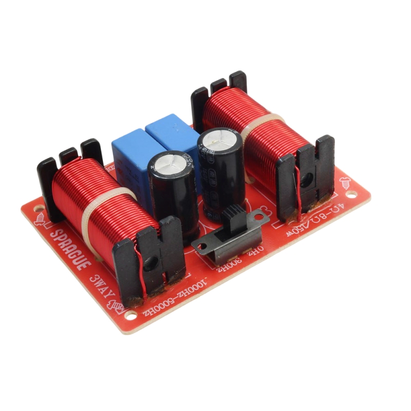

کراس اور تقسیم کننده فرکانس صوتی 3 طبقه 150 وات با فرکانس قطع تقسیم کننده 1000 هرتز / 5000 هرتز
13,000,000 ریال
کراس‌اور 3Way HiFi مدل SPRAGUE یک فیلتر صوتی غیرفعال است که سیگنال‌های صوتی را به سه باند فرکانسی مجزا تقسیم می‌کند: فرکانس‌های پایین (ووفر)، میانی (میدرنج) و بالا (تیوتر). این تقسیم‌بندی به بهبود کیفیت صدا و تفکیک بهتر بین درایورهای مختلف کمک می‌کند. طراحی این ماژول شامل خازن‌های مرغوب و سلف‌های با هسته مسی است که عملکرد پایدار و کیفیت صدای مطلوبی را فراهم می‌کند.
نوع فیلتر: غیرفعال، سه‌طرفه (3Way)
محدوده فرکانسی: 45 هرتز تا 20 کیلوهرتز
توان حداکثر: 150 وات
امپدانس ورودی: 4 تا 8 اهم
فرکانس‌های قطع: 950 هرتز و 6000 هرتز (قابل تنظیم با سوئیچ)
ابعاد: 86 × 63 × 25 میلی‌متر
مناسب برای بلندگوهای کمتر از 10 اینچ
سیستم‌های صوتی خودرو
پروژه‌های DIY صوتی
ارتقاء کیفیت صدای اسپیکرهای خانگی
استفاده در اسپیکرهای چندراهه
Frequency Divider Board 3 Way 150W Crossover Filter Audio for Under 10" Speaker
Features: 3-Way HiFi speaker frequency divider module board.
Exquisite workmanship and premium materials, sound details are outstanding, the sense of hierarchy is clear, and the sound is transparent and clear.
Imported capacitors, high temperature and high current inductance for audio, to prevent music resonance.
Circuit board design, precise wire cutting, no soldering, very suitable for home/stage KTV speaker high medium low 3-way DIY modification.
Suitable for speakers less than 10 inches.
Specifications
Model: 3WAY
Power: 150W
Frequency Response: Low 45Hz, High 20KHz
Impedance: 4-8 ohm
Wave Rate Characteristics: 1 high 1 medium 1 low 3 frequency
Suitable Speakers: less than 10" speakers
Central Hole Distance: 76x53 mm/2.99x2.08"
Crossover Point: 950Hz, 6000Hz and 800Hz, 6000Hz two ways can be adjusted by switch
Material: ABS+Metal+Printed Circuit Board
Size: Approx. 86x63x25 mm/3.38x2.48x0.98 inch
Type: A, B(optional)

  • مهدی رحمانی | 5 ماه پیش
    اگه از خازن سر راه باندا استفاده کنیم بهتر و ارزون تره
    نیست؟
    • پشتیبانی | 5 ماه پیش
      مهدی رحمانی سلام و احترام، استفاده از یک خازن ساده به عنوان فیلتر مرتبه اول، اقتصادی‌ترین روش برای جداسازی فرکانس‌هاست؛ اما کراس‌اور 3Way به دلیل دارا بودن سلف و خازن‌های متعدد، فیلتری با شیب تندتر (معمولاً 12 یا 18 دسی‌بل در هر اکتاو) ایجاد می‌کند که تفکیک فرکانسی بسیار دقیق‌تری بین ووفر، میدرنج و توئیتر فراهم می‌آورد. استفاده از تنها یک خازن برای توئیتر، محافظت محدودی ایجاد کرده و ممکن است به درایورهای میدرنج و ووفر اجازه دهد فرکانس‌های نامناسب را دریافت کنند که باعث کاهش کیفیت صدا و افزایش احتمال آسیب به بلندگو می‌شود؛ لذا کراس‌اورهای چندراهه برای دستیابی به تفکیک صوتی HiFi ضروری هستند.
  • مهدی رحمانی | 6 ماه پیش
    سلام اگه یه ۱۲۰ وات بدم بهش به هرکدوم از خروجی ها چند وات میرسه یه ست کامل
    ووفر میدبیس میدرنج توییتر
    و ایا صدای خوبی میده
    • پشتیبانی | 6 ماه پیش
      مهدی رحمانی سلام و احترام، توان 120 وات بین خروجی‌ها به‌صورت مساوی تقسیم نمی‌شود و به امپدانس و حساسیت ووفر، میدرنج و توییتر وابسته است. این کراس‌اور فقط فرکانس‌ها را جدا می‌کند و توان هر شاخه را در عمل درایورها تعیین می‌کنند؛ بنابراین نمی‌توان برای هر خروجی وات ثابت و قطعی گفت. اگر هر سه بلندگو هم‌امپدانس و هم‌حساسیت نباشند، توزیع صدا نامتوازن می‌شود. برای صدای خوب، انتخاب درایورهای هم‌سطح و هم‌امپدانس مهم است.
  • محمد حسن صیادی زاده | 6 ماه پیش
    سلام وقت بخیر
    اگر این کراس اور به یک آمپلی فایر 100وات متصل شود به هر کدام از خروجی ها چند وات میرسد
    یعنی یک ست تویتر، میدرنج، ساب ووفر وصل کنم به هرکدام چند وات میرسد
    جهت انتخاب وات بلندگو ها سوال میکنم
    متشکرم
      محمد حسن صیادی زاده سلام و احترام، در کراس‌اورهای پسیو توان به‌صورت ثابت بین خروجی‌ها تقسیم نمی‌شود و به امپدانس بلندگوها و محتوای فرکانسی سیگنال بستگی دارد. اگر آمپلی‌فایر 100 وات باشد، مجموع توان عبوری از کراس‌اور نیز حداکثر حدود 100 وات خواهد بود اما بخش عمده توان معمولاً به ووفر می‌رسد، مقدار کمتری به میدرنج و کمترین به توییتر. برای انتخاب بلندگو بهتر است ووفر نزدیک به توان آمپلی‌فایر (حدود 80 تا 100 وات)، میدرنج حدود 30 تا 60 وات و توییتر حدود 20 تا 40 وات یا بیشتر انتخاب شود تا حاشیه اطمینان کافی وجود داشته باشد.
    سلام وقت بخیر
    اگر یک آمپ 100 وات به این کراس اور متصل کنم از هر خروجی چند وات خارج میشود
    مثال یک تیوتر یک میدرنج و یک ساب وفرر متصل کنم به هر کدام چند وات میرسد
      محمد حسن صیادی زاده سلام و احترام، در کراس‌اورهای پسیو مانند این مدل، توان بین خروجی‌ها به‌صورت ثابت تقسیم نمی‌شود و مقدار وات هر شاخه به امپدانس بلندگوها و محتوای فرکانسی سیگنال بستگی دارد. کراس‌اور فقط فرکانس‌ها را تفکیک می‌کند و توان را محدود یا تقسیم مساوی نمی‌کند. بنابراین اگر آمپلی‌فایر 100 وات متصل شود، در شرایط معمول سهم عمده توان به ووفر می‌رسد و بخش کمتری به میدرنج و مقدار بسیار کمتری به توییتر می‌رسد. برای انتخاب بلندگو، معمولاً ووفر نزدیک توان آمپلی‌فایر و میدرنج و توییتر با توان پایین‌تر انتخاب می‌شوند.
  • سید علی حسینی | 1 سال پیش
    سلام وقت بخیر. ببخشید میشه مستقیم به خروجی پخش وصل کرد یا نیاز به آمپلی داره؟
      سید علی حسینی سلام، این کراس‌اور غیرفعال است و نیاز دارد سیگنال تقویت‌شده از آمپلی‌فایر به ورودی آن داده شود، اتصال مستقیم به خروجی پخش که توان کمی دارد مناسب نیست و باعث کارکرد نادرست یا افت کیفیت صدا خواهد شد.
  • محمد حیاتی | 1 سال پیش
    سلام ایا میشه فقط از دو تا خروجیش استفاده کرد؟ینی فقط از خروجی میدرنج و توییتر استفاده کنم
      محمد حیاتی سلام و احترام، بله می‌توانید فقط از دو خروجی میدرنج و توییتر استفاده کنید، اما ورودی باید همچنان به بخش کراس‌اور متصل باشد تا فیلترها به‌درستی عمل کنند. در این حالت خروجی مربوط به ووفر بدون اتصال باقی می‌ماند و مشکلی برای مدار ایجاد نمی‌کند، فقط توجه داشته باشید که طراحی کراس‌اور بر اساس حضور هر سه مسیر انجام شده و حذف ووفر ممکن است بر تعادل کلی صدا تأثیر بگذارد.
  • احمدرضا صادقی | 2 سال پیش
    ولتاژ ورودی این کراس اوور چقدر ؟ میشه بهش امپلی با ولتاژ ۲۴ ولت متصل کرد ؟
      احمدرضا صادقی سلام کراس‌اورهای پسیو (مانند مدل Sprague) معمولاً نیازی به ولتاژ ورودی ندارند، زیرا مستقیماً به خروجی آمپلی‌فایر متصل شده و از سیگنال صوتی عبور می‌دهند.
  • .. عسگری | 2 سال پیش
    سلام میشه بعد ضبط ماشین میشه نصب کرد؟؟؟
      .. عسگری سلام بلی می توانید خروجی ضبط را به این کراس اور نصب و خروجی ها را استفاده نمایید ./.
  • ایمانی ایمانی | 2 سال پیش خریدار
    روی صدای میدرنج به بالا روش حساب کنید...حتی میدبیس خوبی هم نداره..از نمونه مشابه که قیمت کمتری هم داره داخل سایت، خروجی قابل قبول تری می گیرید
  • عباس زمانی | 2 سال پیش
    سلام ایا میشه از این کراس روی امپلی 400 وات استریو که هر کانالش 200واته استفاده کرد و یکی از کانالها را به ساب تبدیل کرد اگه میشه بگید ایا از کل 150وات میشه روی کانال ساب کراس اور استفاده کرد؟
      عباس زمانی سلام
      خیر امکان پذیر نیست
      نهایت توان قابل تحمل 150 وات می باشد
