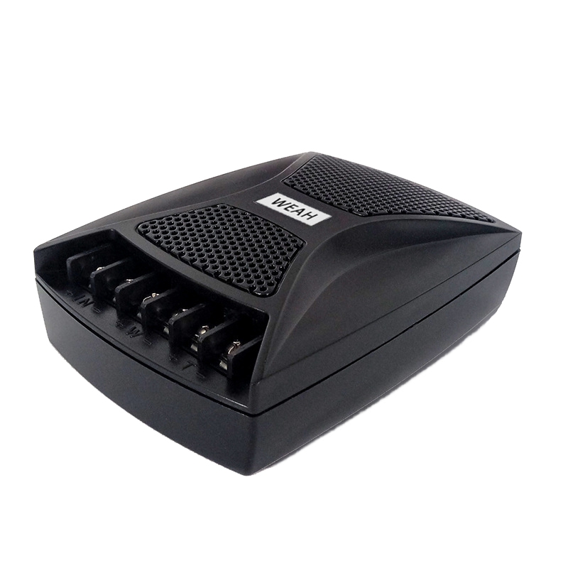

کراس اور قاب دار 2way توان 220 واتی خودرویی مدل WEAH-5005
کد کالا: 3011017103
کراس اور تقسیم کننده فرکانس صوتی دو طبقه 220 وات با فرکانس 3000 هرتزی دارای قاب پلاستیکی مخصوص آمپلی فایرهای خودرو
24,300,000 ریال
کراس‌اور WEAH-5005 یک فیلتر صوتی غیرفعال دوطرفه است که سیگنال‌های صوتی را به دو باند فرکانسی مجزا تقسیم می‌کند: فرکانس‌های پایین (ووفر) و بالا (تیوتر). این تقسیم‌بندی به بهبود کیفیت صدا و تفکیک بهتر بین درایورهای مختلف کمک می‌کند. طراحی این ماژول شامل خازن‌های مرغوب و سلف‌های با هسته مسی است که عملکرد پایدار و کیفیت صدای مطلوبی را فراهم می‌کند. بدنه مقاوم و ابعاد مناسب آن، نصب آسان را در سیستم‌های صوتی مختلف امکان‌پذیر می‌سازد.
این نوع کراس اور دارای قاب مخصوص بوده که به راحتی می توانید در خودرو از آن استفاده کنید.
نوع فیلتر: غیرفعال، دوطرفه (2Way) با شیب 12 دسی‌بل بر اکتاو
فرکانس قطع: 3000 هرتز
توان حداکثر: 220 وات (توان پیشنهادی: 150 وات)
امپدانس ورودی: 4 تا 8 اهم
ابعاد: 120 × 85 × 35 میلی‌متر
وزن خالص: 188 گرم
جنس بدنه: پلاستیک ABS مقاوم
نوع نصب: قابل نصب بر روی سطح
سیستم‌های صوتی خودرو
پروژه‌های DIY صوتی
ارتقاء کیفیت صدای اسپیکرهای خانگی
استفاده در اسپیکرهای دوطرفه
Features
Car audio divider 2-Way Crossover Filters Speaker Frequency Divider 3000Hz
Audio crossovers are an electronic filter circuit that divides the audio signal into two or more frequency ranges, so that the signals can be sent to speaker drivers designed to operate in different frequency ranges. Crossover filters can also be turned on or off.
Applicable impedance: 4~8 ohms
Filtering characteristics: two-way 12DB/OCT
Size: length x width x thickness =110x80x35MM,
the middle side: 28MM
Maximum power: 220W
Net weight: 188 g /pcs
Frequency: 3000HZ

    سلام،فرکانس قطع 3000 هرتزه،
    فرکانس شروع میدرنج از چند هرتز شروع میشه؟
    • پشتیبانی | 4 ماه پیش
      Mohammad nabizadeh سلام و احترام، در یک کراس‌اور 2Way با فرکانس کراس‌اوور 3000 هرتز، معمولاً فیلتر فقط مرز تفکیک بین ووفر/میدبیس و توییتر را مشخص می‌کند. بنابراین فرکانس شروع بخش میدرنج یا ووفر توسط این کراس‌اوور تعیین نمی‌شود و از سمت فرکانس‌های پایین عملاً محدودیتی ندارد. حد پایین پاسخ فرکانسی به مشخصات خود بلندگو و محفظه آن بستگی دارد. در نتیجه برای این مدل، بخش میدرنج/ووفر از فرکانس‌های پایین تا حدود 3000 هرتز را دریافت می‌کند و توییتر از حدود 3000 هرتز به بالا فعال می‌شود.
