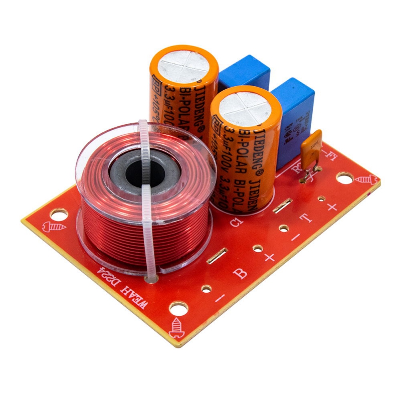

ماژول تقسیم‌کننده فرکانس صوتی دوطرفه با توان 80 وات، مناسب برای تفکیک سیگنال‌های بیس و تریبل در سیستم‌های صوتی با امپدانس 4 تا 8 اهم.
1 رای‌دهنده
32 دیدگاه
8,910,000 ریال
ماژول WEAH-224 یک کراس‌اور غیرفعال دوطرفه است که سیگنال‌های صوتی را به دو باند فرکانسی مجزا تقسیم می‌کند: فرکانس‌های پایین (بیس) و فرکانس‌های بالا (تریبل). این تقسیم‌بندی به بهبود کیفیت صدا و تفکیک بهتر بین درایورهای ووفر و تیوتر کمک می‌کند. طراحی این ماژول شامل خازن‌های غیرقطبی با توان بالا و سلف‌های با هسته مسی است که عملکرد پایدار و کیفیت صدای مطلوبی را فراهم می‌کند. بدنه مقاوم و ابعاد مناسب آن، نصب آسان را در سیستم‌های صوتی مختلف امکان‌پذیر می‌سازد.
نوع فیلتر: غیرفعال، دوطرفه (2Way)
محدوده فرکانسی: 48 هرتز تا 20 کیلوهرتز
توان حداکثر: 80 وات
امپدانس ورودی: 4 تا 8 اهم
ابعاد: 71 × 51 × 28 میلی‌متر
نوع خازن: خازن غیرقطبی با ولتاژ 50 ولت و قطر 16 میلی‌متر
نوع سلف: سیم‌پیچ با هسته مسی بدون اکسیژن
سیستم‌های صوتی خودرو
پروژه‌های DIY صوتی
ارتقاء کیفیت صدای اسپیکرهای خانگی
استفاده در اسپیکرهای چندراهه

for 3. 50V diameter 16mm Metal film No sense , import resistance and overcurrent protector.Bass for oxygen-free copper core inductance.Good material,very convenient.
Model: for WEAH-224
Type: Speaker Frequency Divider
Maximum Power: 80 W
Frequency Response: 48 Hz-20K Hz
Impedance: 4-8Ω
Size: about 71 * 51 * 28 MM

      علی شریفی سلام و احترام، برای تعیین قطعی سازگاری این کراس‌اور با میدبیس ۵۰ وات و تیوتر ۳۰ وات ۴ اهم، اطلاعات رسمی کافی از سوی سازنده ارائه نشده است. نحوه اتصال این نوع کراس‌اور به‌صورت یک ورودی از آمپلی‌فایر و دو خروجی مجزا برای میدبیس و تیوتر است؛ یعنی میدبیس به خروجی Bass و تیوتر به خروجی Treble متصل می‌شود، نه اینکه هرکدام به یک کانال مستقل آمپلی‌فایر وصل شوند.

      مهرداد فراهانی سلام و احترام، کراس‌اور مدل WEAH-224 با توان ۸۰ وات برای بلندگوهای ۴۰ وات RMS شما کاملاً مناسب است و محدوده توان خروجی آمپلی‌فایر ۵۰ وات را نیز به خوبی پوشش می‌دهد. با توجه به امپدانس ۶ اهمی بلندگوها، این ماژول سازگاری لازم را جهت تفکیک فرکانس‌های بالا و پایین برای سیستم‌های دو راهه خانگی دارد. توازن توان بین آمپلی‌فایر و کراس‌اور در چیدمان فعلی شما به درستی رعایت شده است.

      مهرداد حیدری سلام و احترام، کراس‌اور پسیو دو راهه مانند مدل WEAH-224 طبق ساختار استاندارد کراس‌اورهای نوع پسیو در مسیر خروجی تقویت‌کننده و قبل از بلندگو قرار می‌گیرد، یعنی سیگنال ابتدا وارد آمپلی‌فایر شده، در توان بالا تقویت می‌شود و سپس خروجی آمپلی‌فایر به ورودی کراس‌اور متصل می‌گردد و خروجی‌های کراس‌اور به ووفر و تیوتر وصل می‌شوند. این نوع کراس‌اور برای کار در سطح سیگنال ضعیف قبل از آمپلی‌فایر طراحی نشده و طبق اطلاعات عمومی کراس‌اورهای پسیو، استفاده از آن در ورودی آمپلی‌فایر توصیه نمی‌شود.

      محمد ایلیا ابراهیم پور سلام و احترام، خروجی ووفر در این کراس‌اور 2way مدل WEAH-224 مخصوص بیس طراحی شده و فرکانس پایین را به بلندگوهای ووفر ارسال می‌کند؛ بنابراین استفاده از میدرنج به‌عنوان ووفر توصیه نمی‌شود به دلیل اینکه میدرنج برای فرکانس‌های میانی ست و پاسخ بیس لازم را ارائه نمی‌دهد. این خروجی دارای سیگنال بیس است و هدف آن تامین فرکانس‌های پایین برای ووفر است.

      بر اساس مشخصات فنی درج‌شده، “80 وات” اشاره به حداکثر توان (Maximum Power) دارد، نه 80 وات RMS. این عدد بیانگر توان لحظه‌ای بیشینه‌ای است که ماژول قادر به عبور از آن است، اما توان واقعی RMS معمولا کمتر از این مقدار خواهد بود

    سلام. این ماژول را با استفاده از آمپلی فایر CS8673E به یک ووفر و یک باند وصل کردم ولی برای بخش ووفر هنوز فرکانس های بالا که شامل صدای خواننده هست رو اجرا میکنه. چطور فقط میتونم بیس خالص داشته باشم برای ووفر؟
    مشاهده پاسخ ها (3)
      محمدجواد عبادی سلام
      باید قبل از ورود به آمپلی فایر از کراس اور اکتیو استفاده کنید
