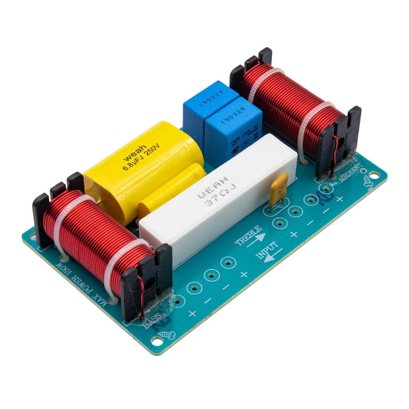

کراس اور تقسیم کننده فرکانس صوتی سه طرفه 120 وات با فیلتر متقاطع 3 واحدی مدل WEAH-338
9,900,000 ریال
کراس‌اور WEAH-338 یک مدار تفکیک‌کننده فرکانس (Crossover) دو مسیره است که برای بهینه‌سازی عملکرد بلندگوهای با قطر حداکثر 8 اینچ طراحی شده است. این ماژول با تفکیک سیگنال صوتی ورودی به دو باند فرکانسی مجزا، امکان ارسال فرکانس‌های بالا (Treble) و پایین (Bass) به درایورهای مجزا را فراهم می‌کند. استفاده از خازن‌های پلی‌پروپیلن غیرقطبی با کیفیت بالا و سیم‌پیچ‌های القایی با سیم مسی مقاوم در برابر دمای بالا، موجب حفظ کیفیت صوتی شفاف و تفکیک دقیق فرکانس‌ها می‌شود. همچنین طراحی برد PCB با لایه مسی ضخیم و متریال ضد شعله، توانایی عبور جریان بالا و افزایش پایداری را تضمین می‌کند. استفاده از محافظ جریان اضافی (Overcurrent Protection) از آسیب دیدن قطعات در اثر بارگذاری بیش از حد جلوگیری می‌کند. این مدار برای علاقه‌مندان به ساخت یا ارتقاء سیستم‌های صوتی خانگی و خودرو، گزینه‌ای مقرون‌به‌صرفه و قابل اطمینان محسوب می‌شود.
  • ولتاژ کاری: 12V
  • فرکانس کاری: 45Hz تا 20000Hz
  • توان اسمی: 120W
  • امپدانس خروجی: 4Ω تا 8Ω
  • ابعاد: 110mm × 67mm × 24mm
  • جنس بدنه: پلاستیک و فلز
  • نوع تفکیک فرکانس: دو مسیره (High/Low)
  • محدوده استفاده: بلندگوهای تا قطر 8 اینچ
  • محافظت اضافه‌جریان: دارد

  • رضا نعمتی | 4 ماه پیش
    تو بعضی سوالات جواب دادید کراس اور ۳ راه هست،تو بعضی گفتید دو راه؟عکس که سه راهی هست میشه راهنمایی کنید؟
    بعدش اینکه قیمت برای یک عدد هست یا یک جفت؟

  • حسن آقا بالازاده داشكسن | 9 ماه پیش خریدار
    سلام من این ماژول نصب کردم یک میدرنج 6 اینچ 4 اهم با یک تیویتر 4 اهم حالا صدا کم شده یعنی وقتی مستقیم میزنم به امپ صدا بهتره تا با این کراس اور سوال اینه در توان خروجی تاثیر داره و دوم میدرنج میشه بهش بست
    • پشتیبانی | 9 ماه پیش
      حسن آقا بالازاده داشكسن سلام و احترام، طبق مشخصات همین کالا، WEAH-338 عملاً کراس‌اور دو‌مسیره High/Low است و خروجی مجزای میدرنج (Band-Pass) ندارد؛ بنابراین بستن میدرنج به‌صورت اصولی روی آن ممکن نیست مگر اینکه میدرنج را به خروجی LOW یا HIGH وصل کنید که در این حالت بخشی از فرکانس‌های نامناسب هم به آن می‌رسد و نتیجه ایده‌آل نخواهد بود. کاهش صدا هم طبیعی است چون کراس‌اور مقداری افت مسیر و تقسیم انرژی بین باندها ایجاد می‌کند و همچنین به‌علت تغییر امپدانس/سطح، صدای مستقیم به آمپلی‌فایر معمولاً بلندتر به نظر می‌رسد.
    سلام من میخوام یه میدرنج با یه تیوتر به این مدار ببندم قسمت بیس استفاده نکنم جواب میده؟
      حسن آقا بالازاده داشكسن سلام و احترام، بله استفاده از این کراس‌اور برای یک میدرنج و یک توییتر امکان‌پذیر است و الزاماً نیازی به اتصال بخش بیس نیست. در این حالت فقط خروجی‌های MID و TREBLE به بلندگوها متصل می‌شوند و خروجی BASS بدون اتصال باقی می‌ماند، که از نظر عملکرد مدار مشکلی ایجاد نمی‌کند، به شرط آن‌که امپدانس بلندگوها مطابق مشخصات کراس‌اور باشد و توان آن‌ها از مقدار مجاز تجاوز نکند.

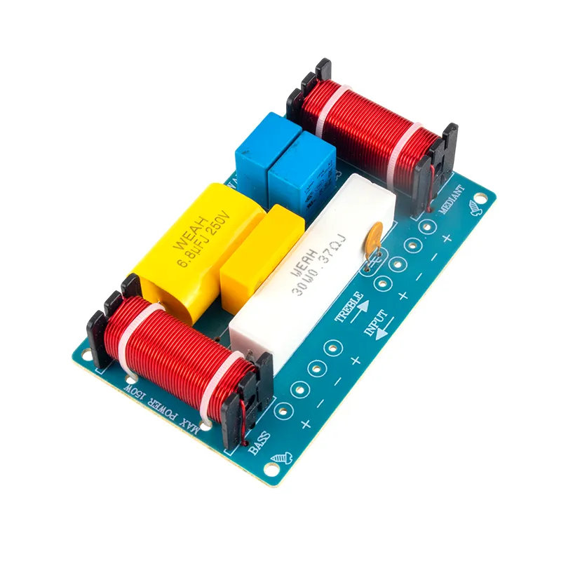

  • . رستمی | 10 ماه پیش
    سلام وقت بخیر
    من یک جفت میدبیس6اینچ 6اهم 75وات
    میدرنج4اهم30وات
    توییتر6اهم50 دارم این کراس آور براشون مناسبه تشکر
    • پشتیبانی | 10 ماه پیش
      . رستمی سلام و احترام، طبق مشخصات همین کالا، این مدل WEAH-338 در عمل دو مسیره (High/Low) است و خروجی مجزای میدرنج ندارد، بنابراین برای ست سه‌راهه شامل میدبیس+میدرنج+توییتر مناسب نیست و فقط می‌تواند سیگنال را بین یک ووفر/میدبیس و یک توییتر تقسیم کند. از نظر امپدانس بازه ۴ تا ۸ اهم را پوشش می‌دهد، اما با وجود میدرنج ۴ اهم و نبود مسیر MID، استفاده برای ترکیب فعلی شما توصیه نمی‌شود.

  • امیر عباس باقی | 11 ماه پیش
    سلام برای راه اندازی این کراس اور باید از خروجی مثبت و منفی آمپلیفایر بدیم به ورودی این ماژول ؟ و اینکه میشه فقط از خروجی ساب استفاده کرد با یه ووفر 80 وات ؟
    • پشتیبانی | 11 ماه پیش
      امیر عباس باقی سلام و احترام، این کراس‌اور پسیو است و برای راه‌اندازی باید خروجی بلندگوی آمپلی‌فایر به ورودی آن متصل شود، یعنی مثبت و منفی خروجی کانال آمپلی‌فایر مستقیماً به ترمینال ورودی کراس‌اور وصل می‌شود. استفاده فقط از خروجی ساب یا LOW امکان‌پذیر است و می‌توان یک ووفر ۸۰ وات را به همان خروجی متصل کرد، به شرطی که امپدانس ووفر با آمپلی‌فایر سازگار باشد و سطح صدا به‌گونه‌ای تنظیم شود که توان نامی کراس‌اور دچار اضافه‌بار نشود.

  • حسین یعقوبی | 12 ماه پیش خریدار
    سلام خازن ابی رنگ مقدارش چقدر هست
    • پشتیبانی | 12 ماه پیش
      حسین یعقوبی سلام در موجودی فعلی 1میکروفاراد می باشد.
