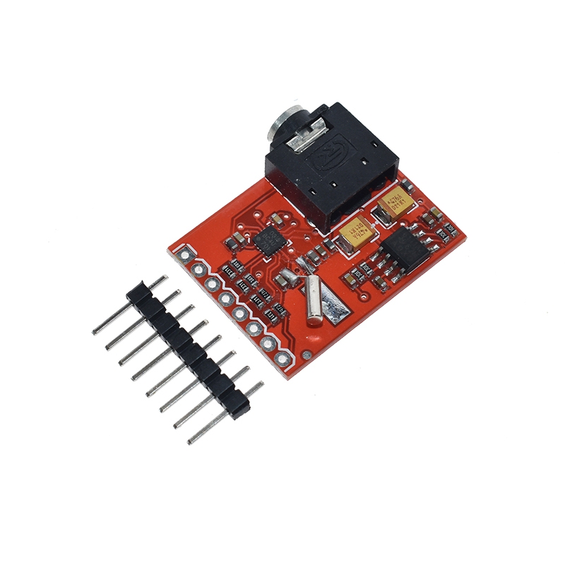

این کالا در واقع یک ماژول تیونر رادیو Si4703 موج FM می باشد. این آی سی علاوه بر قابلیت گیرندگی برای رادیوی ‌FM قادر است اطلاعات مربوط به سرویس داده رادیویی (RDS) و سرویس داده فرستنده رادیویی (RBDS) را نیز دریافت نماید . این ماژول عملکرد های خوبی در زمینه فیلتر و carrier detection انجام می دهد. همچنین داده هایی مانند شناسه ایستگاه و نام آهنگ را می تواند به کاربر نمایش می دهد. با این بورد میتوانید بسیاری از ایستگاه های رادیویی را دریافت و پخش نمایید. دقیقا مانند یک رادیوی استاندارد FM.برای اتصال هدفون و گوش دادن به امواج دریافتی یک جک 3.5 میلیمتر روی بورد تعبیه شده است. در این بورد از سیم هدفون بعنوان آنتن استفاده خواهد شد. اگر طول سیم هدفون یا کابل audio بیشتر از 90 سانتیمتر باشد دیگر احتیاجی به اتصال آنتن خارجی نخواهید داشت.
ولتاژ کارکرد: 3.3 تا 5.5 ولت DC
رگولاتور یکپارچه LDO
پشتیبانی از باند فرکانسی 76 – 108 مگاهرتز FM
کنترل خودکار فرکانس
خروجی انالوگ Line-level
کلاک 32.768 کیلوهرتز
قابلیت اتصال مستقیم به باتری
ابعاد : 30x23 میلی متر
قابلیت استفاده از هدفون به جای آنتن
کاربرد
تلفن همراه
پخش کننده های MP3
رادیوهای قابل حمل
رادیو USB FM
PDA ها
رایانه های شخصی نوت بوک
ناوبری
لوازم الکترونیکی مصرفی
This is a breakout board for the Silicon Laboratories Si4703 FM tuner chip. Beyond being a simple FM radio, the Si4703 is also capable of detecting and processing both Radio Data Service (RDS) and Radio Broadcast Data Service (RBDS) information. The Si4703 even does a very good job of filtering and carrier detection. It also enables data such as the station ID and song name to be displayed to the user. Using this board we are able to pick up multiple stations just as well as with a standard FM radio. The board breaks out all major pins and makes it easy to incorporate this great chip into your next radio project. Also, by plugging headphones into the 3.5mm audio jack, you effectively use the cable in your headphones as an antenna! Therefore, this board does not require an external antenna if using headphones or a 3.5mm audio cable longer than 3 feet.
Application
Cellular handsets
MP3 players
Portable radios
USB FM radio
PDAs
Notebook PCs
Portable navigation
Consumer electronics
Features
Power Supply: 3.3 ~ 5.5 V
Integrated LDO regulator
Worldwide FM band support: 76~108 MHz
Chipset: Silicon Labs Si4702/03-C
RDS/RBDS Processor (Si4703)
Seek tuning
Automatic frequency control (AFC)
Automatic gain control (AGC)
Volume control
Line-level analog output
32.768 kHz reference clock
Allows direct connection to the battery
Size: 33 x 22 mm
