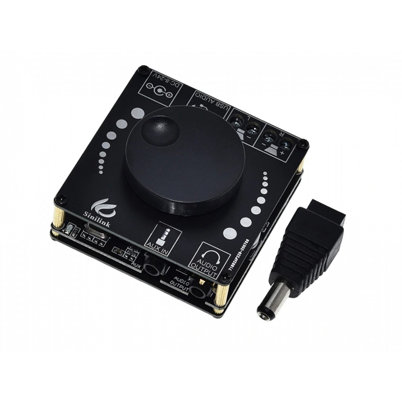

آمپلی‌فایر بلوتوث استریو دوکاناله با توان خروجی 50 وات در هر کانال، ورودی DC بازه 5 تا 24 ولت، مجهز به بلوتوث 5 و ورودی/خروجی صوتی AUX
3.5
(4 رأی‌دهنده)
14,700,000 ریال
ماژول XY-AP50L یک آمپلی‌فایر دیجیتال استریو قدرتمند مبتنی بر چیپ‌های AP5090D یا PA3050D است که امکان راه‌اندازی انواع اسپیکرهای 4 تا 16 اهم را با توان بالا و اعوجاج کم فراهم می‌کند. پشتیبانی از ورودی DC در بازه 5 تا 24 ولت انعطاف‌پذیری بسیار خوبی برای استفاده در پروژه‌های صوتی پرتابل تا سیستم‌های صوتی رومیزی ایجاد می‌کند. این ماژول علاوه بر پشتیبانی از بلوتوث نسخه 5 با پایداری مناسب و برد حدود 15 متر، دارای ورودی و خروجی AUX است و قابلیت استفاده هم‌زمان به‌عنوان گیرنده بلوتوث، کارت صدای USB و تقویت‌کننده صوتی را فراهم می‌سازد. وجود پتانسیومتر روی برد امکان تنظیم حجم صدا و خاموش/روشن‌کردن سیستم را به‌صورت فیزیکی فراهم کرده و طراحی جمع‌وجور آن با ابعاد 52×52 میلی‌متر، همراه با قاب و متعلقات، نصب آسان در انواع پروژه‌ها را ممکن می‌سازد. این ماژول راه‌حلی ایده‌آل برای ساخت اسپیکرهای خانگی، سیستم‌های DIY، ارتقای سیستم‌های صوتی قدیمی و پروژه‌های آموزشی و حرفه‌ای است.
  • ولتاژ کاری: DC 5–24V
  • جریان مورد نیاز: بزرگ‌تر از 2A توصیه‌شده
  • توان خروجی: 50W + 50W استریو
  • امپدانس خروجی اسپیکر: 4Ω / 8Ω / 16Ω
  • نسخه بلوتوث: 5.0
  • برد ارتباط بلوتوث: حدود 15m
  • ورودی صوت: AUX و USB Type-C
  • خروجی صوت: خروجی اکتیو AUX و خروجی اسپیکر پسیو
  • ابعاد: 52×52×26mm
  • مدل: XY-AP50L
  • چیپست: AP5090D / PA3050D
  • تعداد کانال: 2 کاناله (Left / Right)
