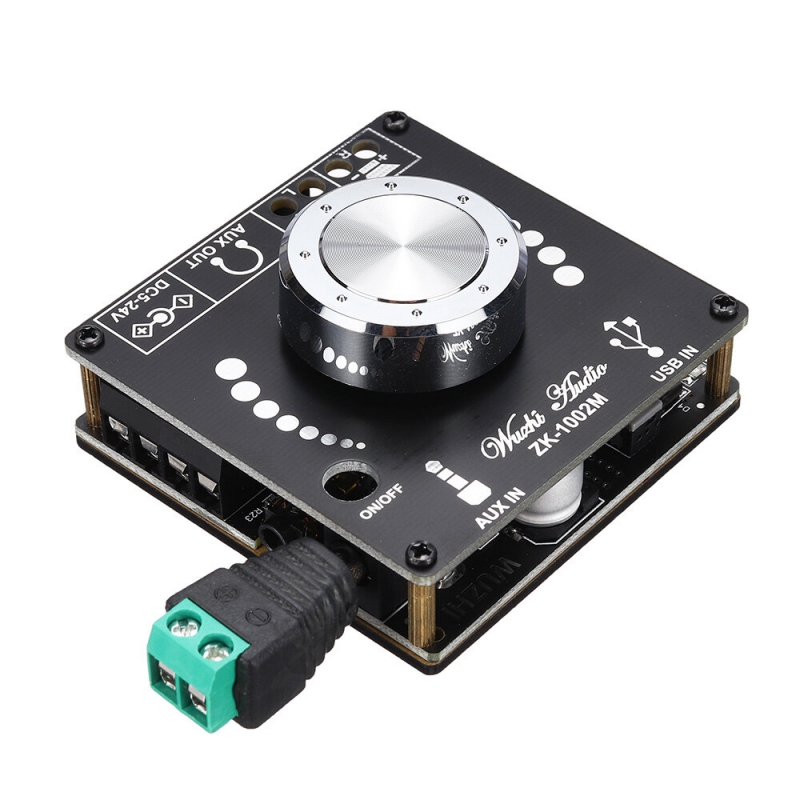

ماژول ZK-1002M یک آمپلی‌فایر صوتی دیجیتال کلاس D با قابلیت اتصال بلوتوث، ورودی USB و ورودی AUX است. این ماژول دارای دو کانال خروجی 100 وات می‌باشد که به‌وسیله تراشه PA50WX2 تقویت شده‌اند و قابلیت راه‌اندازی مستقیم اسپیکرهای قدرتمند را دارند. طراحی مدار شامل هیت‌سینک بزرگ آلومینیومی برای دفع حرارت، دو خازن فیلتر 470 میکروفاراد 35 ولت، ماژول بلوتوث داخلی با آنتن چاپی، کنترل حجم صدا به‌صورت دیجیتال توسط پتانسیومتر چندمنظوره و نمایشگر LED دایره‌ای نورانی روی پنل است. این محصول دارای جعبه مونتاژی کامل با پنل جلو، پیچ و پیچ‌گوشتی است و برای پروژه‌های صوتی حرفه‌ای یا نصب در قاب سفارشی بسیار مناسب می‌باشد.

Product Name : MINI 2*100W Bluetooth5.0 power amplifier module
Product model : ZK-1002M
Chip model : PA50WX2
Audio input : Bluetooth+AUX+USB flash disk+Computer USB(plug and play)
Power Supply : DC5-24V(high power recommended high voltage)
Adapter speaker:  20-200W;4-8Ω
Channels : left and right stereo (stereo)
Bluetooth version : 5.0(>15 meters without occlusion)
Bluetooth name : Wuzhi Audio
Protection mechanism : Overheat, Overcurrent, short circuit protection
Product size 60x60x29mm
