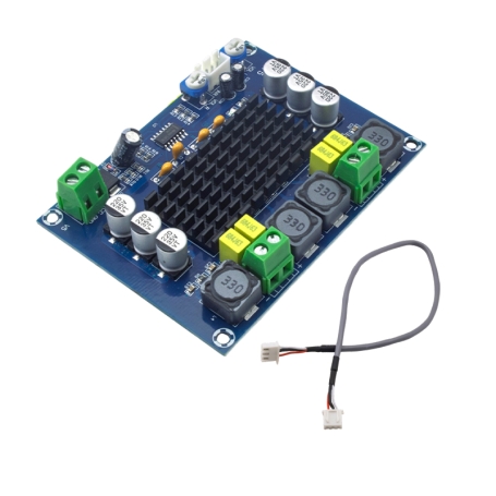

ماژول صوتی XH-M543 یک آمپلی فایر دیجیتال دو کاناله استریو با توان خروجی هر کانال 120 وات بر پایه چیپ TPA3116D2 می باشد. خروجی صدای این ماژول از کیفیت خیلی خوبی برخوردار است و در ساخت این ماژول از قطعات با کیفیت عالی استفاده شده است.
ولتاژ ورودی این ماژول شامل رنج 12 تا 24 ولت می باشد که باعث استفاده آسان تر این ماژول در کاربردهای مختلف خواهد شد (برای داشتن کیفیت توان و صدای مطلوب تر، ولتاژ ورودی توصیه شده 24 ولت می باشد). از این کیت به عنوان یک تقویت کننده صوتی با کیفیت بسیار بالا می توان بهره برد. اگر از برق باتری اتومبیل برای منبع تغذیه استفاده می شود حتما باید فاقد نویز باشد و در صورت نیاز از ماژول کاهنده ولتاژ DC استفاده شود.
نکات ایمنی
*توجه داشته باشید که در ابتدا سیم کشی تغذیه را انجام داده و سپس از طریق منبع تغذیه، جریان برق را برقرار کنید.
*در صورت اتصال با سیم حاوی جریان برق و قطع و وصل ناگهانی ولتاژ، به علت جریان هجومی خازن، تراشه اصلی صدمه دیده و می سوزد.
*سوختن ماژول در این حالت مشمول گارانتی تعویض نمی باشد.
ماژول آمپلی فایر 120 وات با چیپ TPA3116D2 استریو دو کاناله
ولتاژ ورودی : ولتاژ مستقیم DC در بازه 12 تا 24 ولت
حداکثر توان خروجی هر کانال: 120 وات
امپدانس خروجی اسپیکر: 4 تا 6 اهم
ابعاد: 91x68mm
خروجی صدا: دیجیتال، دو کانال استریو
  توان خروجی متناسب با ولتاژ ورودی:
  • در 12 ولت DC   =>    توان:  2x50 وات
  • در 24 ولت DC   =>    توان: 2x120 وات
** توجه داشته باشید که این آمپلی فایر از نوع کلاس D بوده و اگر بلندگوی مناسب جهت اتصال به ماژول استفاده نشود، صدای خروجی داری قطع و وصل یا نویز خواهد بود. بلندگوی مناسب نهایتا 6 اهم بوده و در صورتی که بلندگوی 4 یا 6 اهم ندارید، می توانید با موازی کردن دو بلندگوی 8 اهم، خروجی شفاف و با کیفیت دریافت کنید.

    RMS این ماژول چنده؟ و برای ۲جفت باند پایونر ۵۵۰وات و مکسیدر ۷۵۰وات چند ماژول کنار هم لازمه؟
    مشاهده پاسخ ها (3)
    • پشتیبانی | 4 هفته پیش
      سینا حبیب پور سلام و احترام، توان ۲×۱۲۰ وات درج‌شده برای این ماژول، توان حداکثری تبلیغاتی است و توان واقعی RMS به ولتاژ تغذیه، امپدانس بلندگو و میزان اعوجاج خروجی بستگی دارد. برای تعیین توان RMS دقیق و تعداد ماژول موردنیاز، باید مشخصات توان RMS و امپدانس هر چهار بلندگو مشخص باشد. توان ۵۵۰ و ۷۵۰ وات درج‌شده روی بلندگوها لزوماً توان مصرفی یا RMS آن‌ها نیست؛ بنابراین صرفاً بر اساس این اعداد نمی‌توان تعداد ماژول را تعیین کرد.
